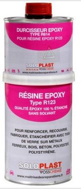

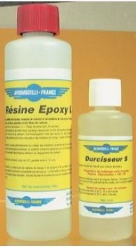

La résine epoxy de stratification est assez fluide pour être appliquée au pinceau
ce sera certes plus épais qu'une couche de vernis en bombe, mais ça ne devrait pas trop surcharger cependant (pour le dessous uniquement).
je l'utilise parfois pour protéger les cloisons pare-feu (lorsque je ne me contente pas de cyano pour ce besoin)
Attention EPOXY et non POLYESTER, cette dernière, moins chère attaque la mousse.
En magasin de modélisme 22 € les 300 g
epoxy modélisme.JPG (18.97 Kio) Consulté 15006 fois
Chez Leroy-Merlin 41 € le kg - moins pratique pour refermer le pot (couvercle type pot de peinture pour la résine, couvercle à visser pour le durcisseur) et pour verser
epoxy leroymerlin.JPG (21 Kio) Consulté 15006 fois

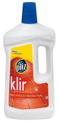

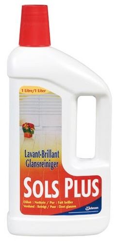

il y a aussi ça :
lire l'article ci-dessous :
Klir et Sol Plus.docx
(171.56 Kio) Téléchargé 417 fois
