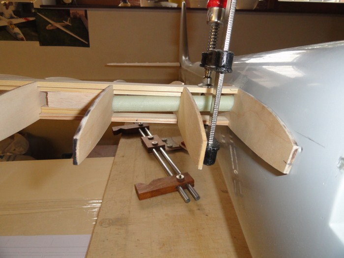

Je suis tout à fait de l'avis de BIBI.
Dans le montage proposé c'est le coffrage qui sera soumis à des contraintes de scisaillement par la torsion.
Dans toute la mesure du possible il est préférable de loger le fourreau de clé d'aile dans le longeron.
Je vous présente l'un de mes montages sur une photo jointe.
DSC02679 (Copier).JPG (84.3 Kio) Consulté 5004 fois
Là il s'agit encore d'un montage à blanc. Vous visualisez clairement le dièdre.
L'espace entre les longerons et le fourreau de clé d'aile sera comblé par des cales.
L'ensemble sera coffré à l'avant et à l'arrière des longerons par du CP léger. Les deux longerons seront donc solidaires.
Le longeron supérieur et inférieur formeront ainsi un caisson à même de supporter des contraintes maximum.

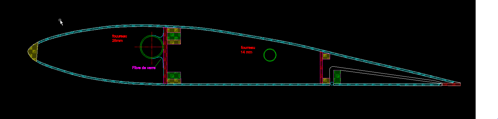

merci pour ces conseils :geek:

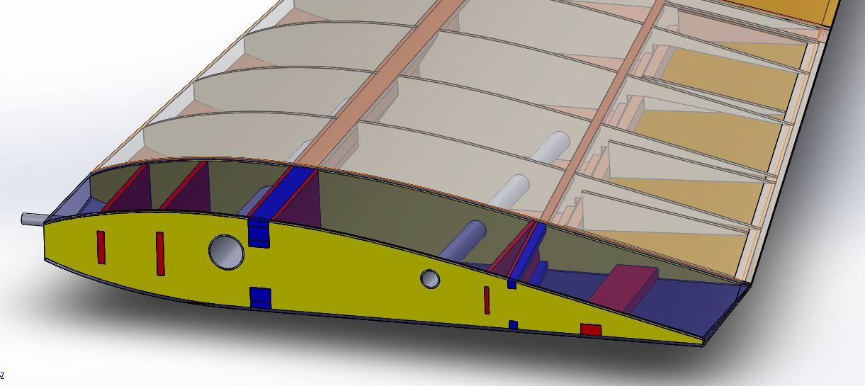

voilà le schéma définitif
Re: Caudron C580

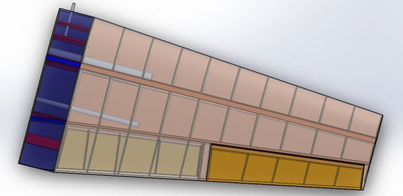

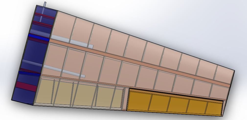

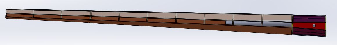

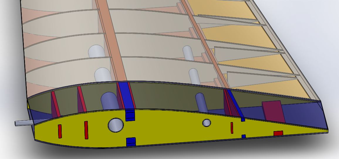

Vue 3D définitive, il reste a sortir les fichiers DXF.
