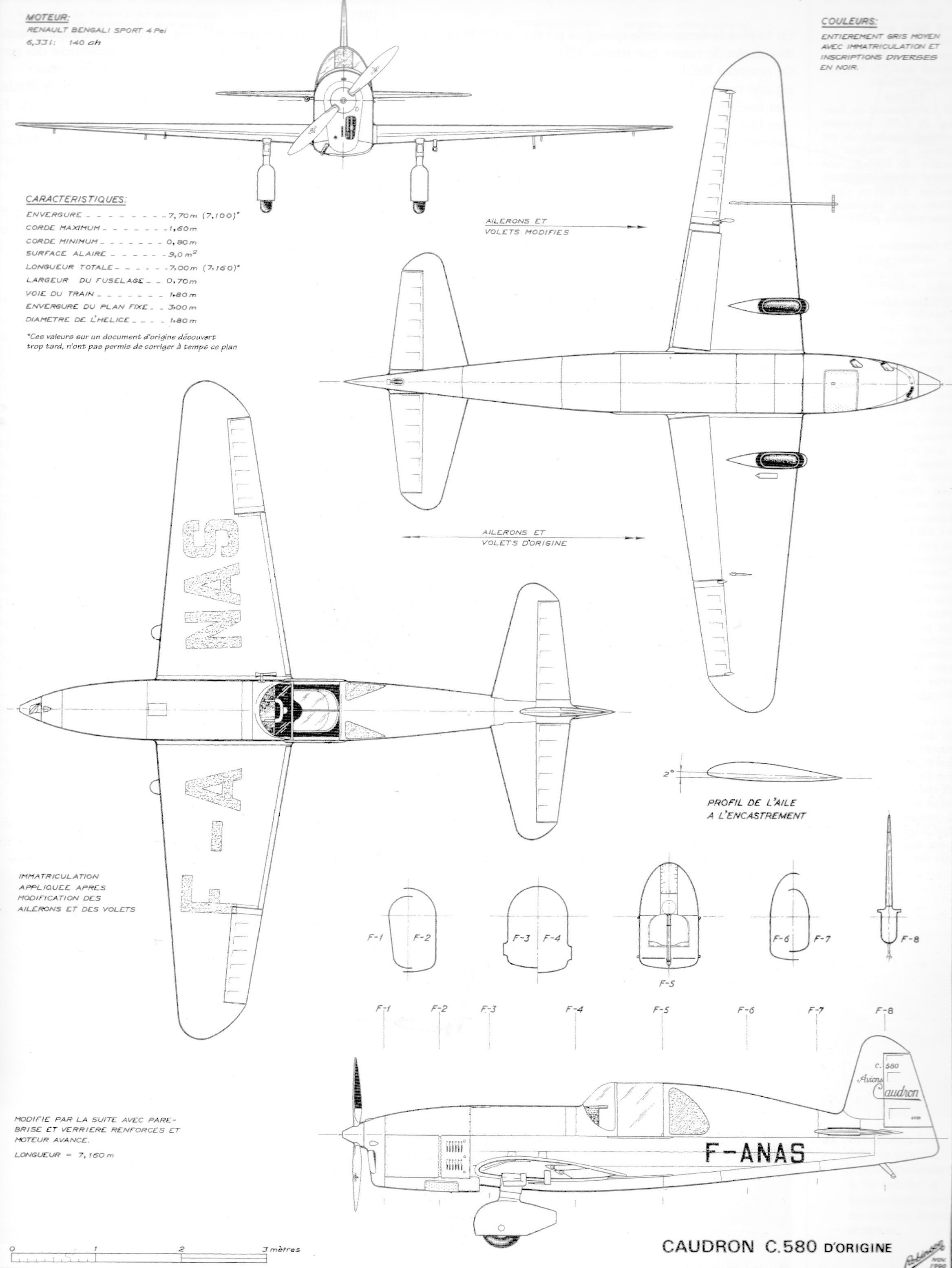

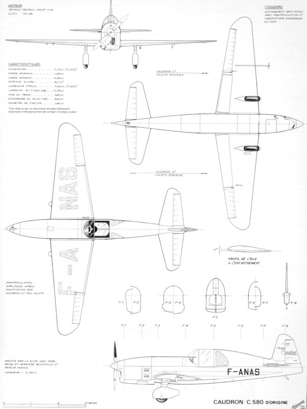

Cette fois ce sera le C580, avion d'entrainement des pilotes des années 1930 à la chasse et la voltige

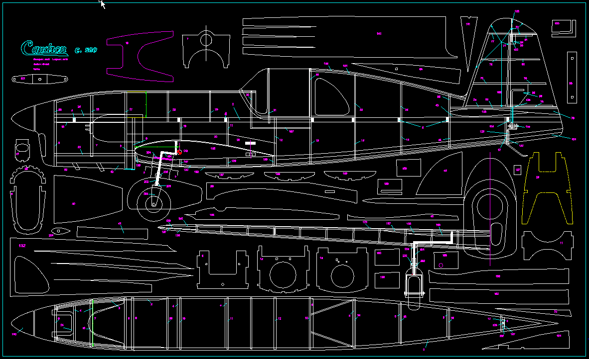

Reprise d'un plan de modèle mag de 1985 en 1m40( le modèle réformé vieilli dans un coin de l'atelier )
Numérisation et agrandissement échelle 1.66 ce qui donnera une envergure de 2m30
2 planches seront numérisée pour découpe à la CNC ( en majuscules comme aime le préciser Mig3 )
L'aile sera développée en volume et tronçonnée pour obtenir les nervures ( merci à Daniel pour les esquisses sur solidwork )
La planche 1 est terminée

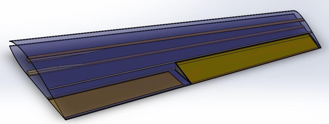

La numérisation de l'aile se termine
9AC553846361437BB381F587BD7CC4E2 (Copier).png (125.29 Kio) Consulté 7985 fois
9C51FE837328416BBC69E0BB18486865 (Copier).png (226.13 Kio) Consulté 7985 fois

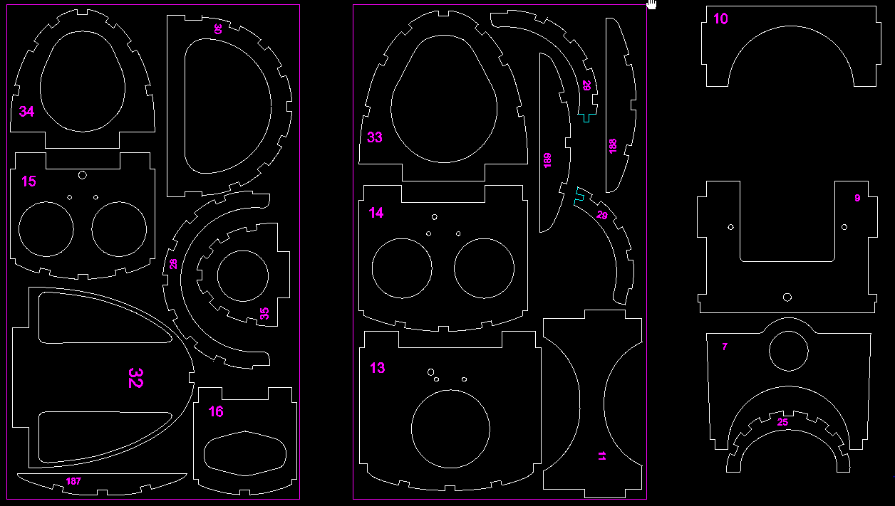

La numérisation n'est pas terminée . je suis sur l'empennage
Les couples sont terminés . ci joint un aperçu

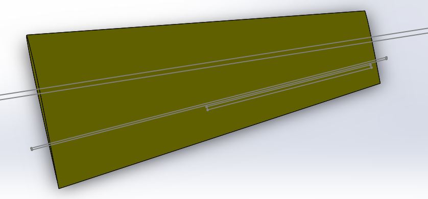

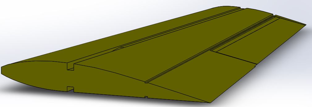

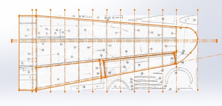

numerisation de l aile en image:
tout debute par un plan mis a l echelle de la future construction.
1_Plan aile.JPG (50.65 Kio) Consulté 7945 fois

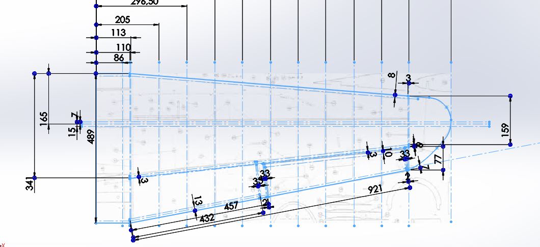

on y rajoute quelques cotes et quelques lignes

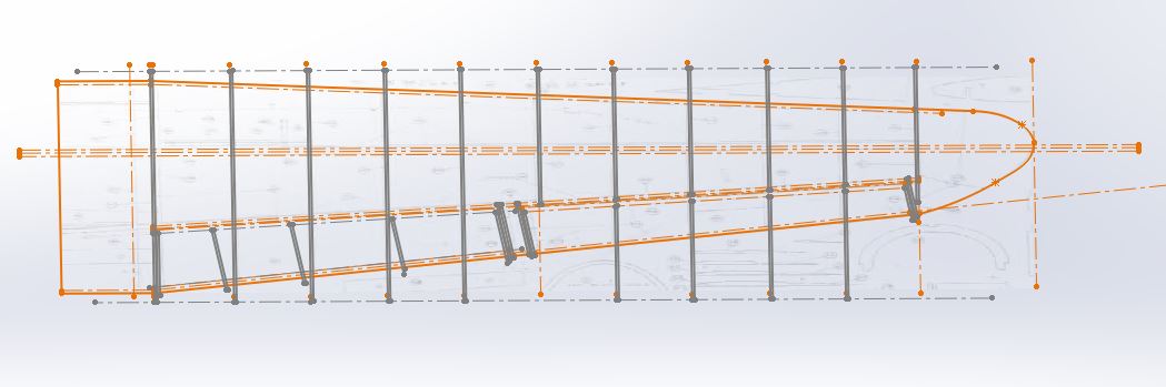

on en deduit le volume de l aile
3_volume aile.JPG (10.61 Kio) Consulté 7945 fois

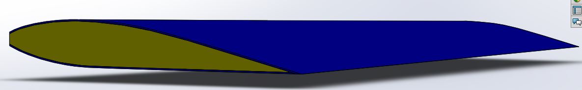

a compté du volume il est deja possible de creer les coffrages.

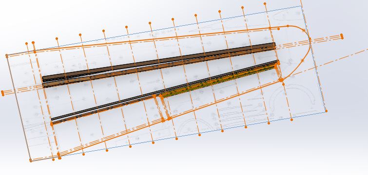

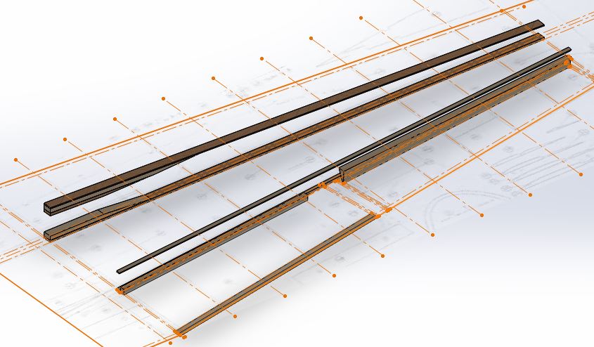

il est temps de passer aux longerons. Quelques droites pour en délimiter les emplacements sur le volume de l aile.
le volume des longerons est obtenu
6_Extraction longerons.JPG (48.61 Kio) Consulté 7945 fois
puis creation des longerons dans ces nouveaux volumes
Il me reste le volume de l aile moins les longerons

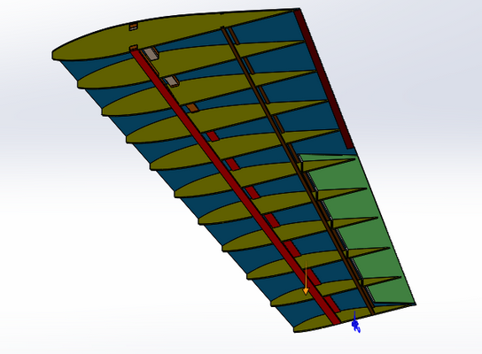

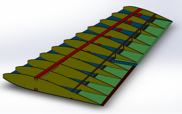

un petit apercu des coffrages et des longerons (c est bon pour le moral)

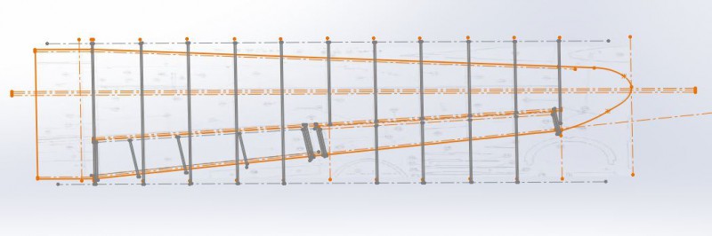

Il est temps de penser aux nervures; tracage des nervures
