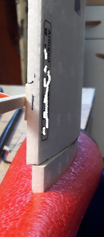

Le fait de devoir caler l'aile à cabrer de 4 mm au BA pour voler correctement me chagrine (je rappelle également préconisé sur modelisme.com)

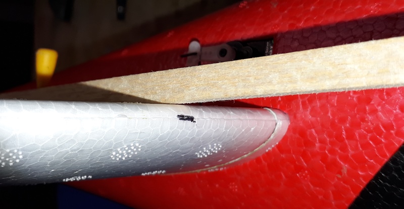

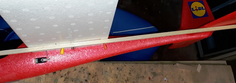

J'ai donc cherché à mesurer le V longitudinal avec une méthode de bricoleur, mais les mesures assez précises sont possibles si on ne prend pas appui sur l'aile et l'empennage.
J'ai épinglé une baguette en balsa DROITE sur l'intrados de l'aile en respectant l'équidistance avec le BA et le milieu du BF (d'où la petite cale de 1 mm près du BF)
J'ai ensuite mesuré les distances entre baguette et respectivement BA et BF du stabilisateur.
D'abord quelques images du montage :
Et voici les résultats :
En calage d'origine demi ailes alignées avec la partie centrale
AR du stab monte de 1 mm par rapport au BA. Longueur de la corde à l'endoit de la mesure = 90 mm, soit un V longitudinal de + 0.6°
En calage cabreur + 4 mm au BA (vers le haut)
l'écart passe à 4 mm, soit un V longitudinal de + 2.5°
Je ne suis pas habitué à l'interprétation de ces valeurs, quelqu'un saura-t-il peut-être le faire ...

Le V longitudinal à 2,5* n’est pas catastrophique pour cette mousse, mais essaie de réduire à 1,5* il aura un -vol- plus tendu et moins tendance à gripper aux arbres.
