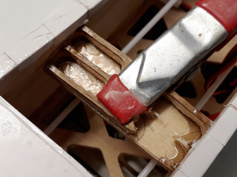

Un petit bruit de bois cassé. Bon pas méchant, une fixation d'aile avait rendu l'âme et en 5 mn à la maison c'était réparé. (les élastiques avaient finalement du bon)

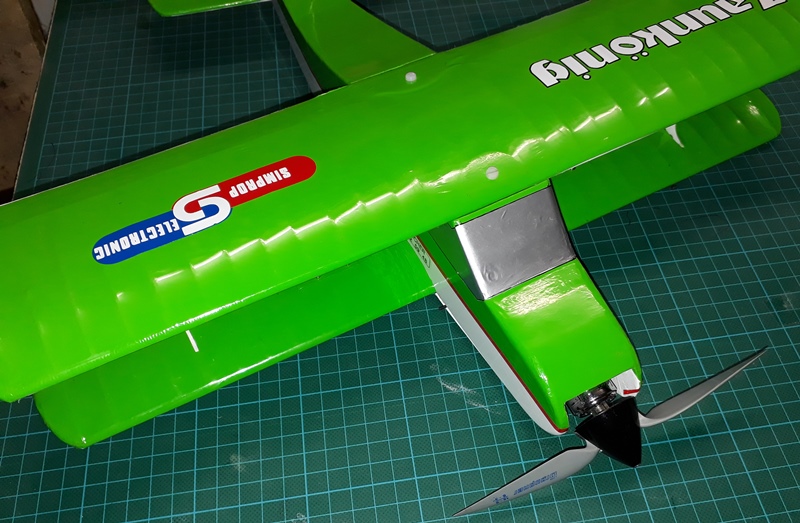

20191011_182444 - Copie.jpg (120.83 Kio) Consulté 9788 fois
20191011_184240 - Copie.jpg (187.25 Kio) Consulté 9788 fois

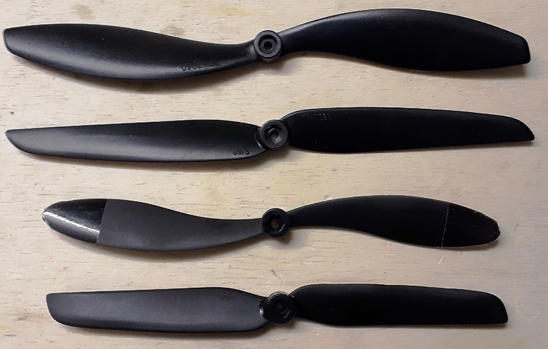

Lors des essais de traction que j'avais évoqué j'avais aussi essayé en statique plusieurs hélices.
6x3 - 6x5 - 7x3.5 - 7x6, toutes des GWS slowfly ou équivalents, mais avec des formes de pales différentes.
Si quelqu'un devait utiliser le même moteur ça devrait déjà l'avancer d'une étape ...
Pour chaque hélice j'avais mesuré l'ampérage et la traction statique en 2S, (limite de ces mesures : toujours le même accu qui était utilisé au milieu de sa plage de décharge, ce n'est pas le top, mais ça donne une idée)
6x3 : 3 A - 150 g
6x5 : 4 A - 170 g
7x3.5 : 5A ? - 175 g
7x6 : 6.5 A - 230 g (c'est l'hélice des Thunderbob)
Je n'ai utilisé que les 3 premières cet AM (je n'avais pas la 4° avec moi)
C'est avec la 6x3 qu'il manque de puissance
Avec la 6x5 il est très bien motorisé et permet de belles montées et boucles
la 7x3.5 déçoit car de mémoire (j'ai un doute), malgré la traction statique plus élevée elle consomme encore plus et se situe entre les 2 premières en agrément de vol. J'ai l'impression qu'elle est trop grande pour le moteur (voir caractéristiques plus haut)
C'est donc la 6x5 que je retiens pour le moment. (la seconde du bas aux pales arrondies). problème j'en ai déjà cassé 2 cet AM, il m'en reste 1 (très fragiles) et j'ai eu beaucoup de mal à en trouver ce soir sur le net. Finalement c'était bon chez alibaba pour une commande de 20 unités. Il va falloir que je patiente ...

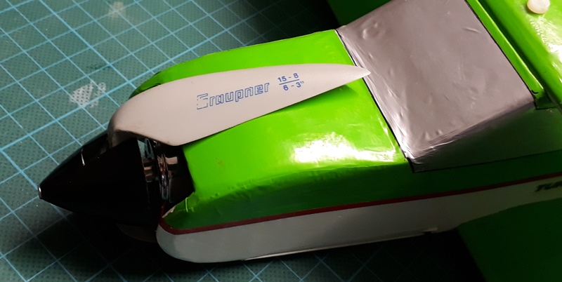

J'ai alors fait un essai supplémentaire : le Lidl Two était présent et je lui ai emprunté son hélice repliable 6x3 Graupner.
Et là, bonne surprise. J'avais le ressenti de l'hélice GWS 6x5 très fragile évoquée hier, peut-être même un peu plus puissant ?
Avec l'hélice repliable plus de risque de casse et bien qu'étant une hélice planeur, elle ne défigure pas le modèle.
De retour à la maison je me suis empressé de mesurer la consommation : 4.5 A, et la traction statique : 170 g en début de décharge.
La conso, légèrement supérieure à la GWS 6x5 n'est pas pénalisante.
Je pense que cette hélice va rester en place, au moins pour les prochains temps ...

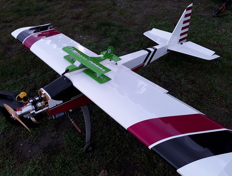

Il faut quand-même que j'apporte une preuve de la présence du zaunkönig cet AM sur le terrain :lol:
merci Nat pour l'hospitalité ;)

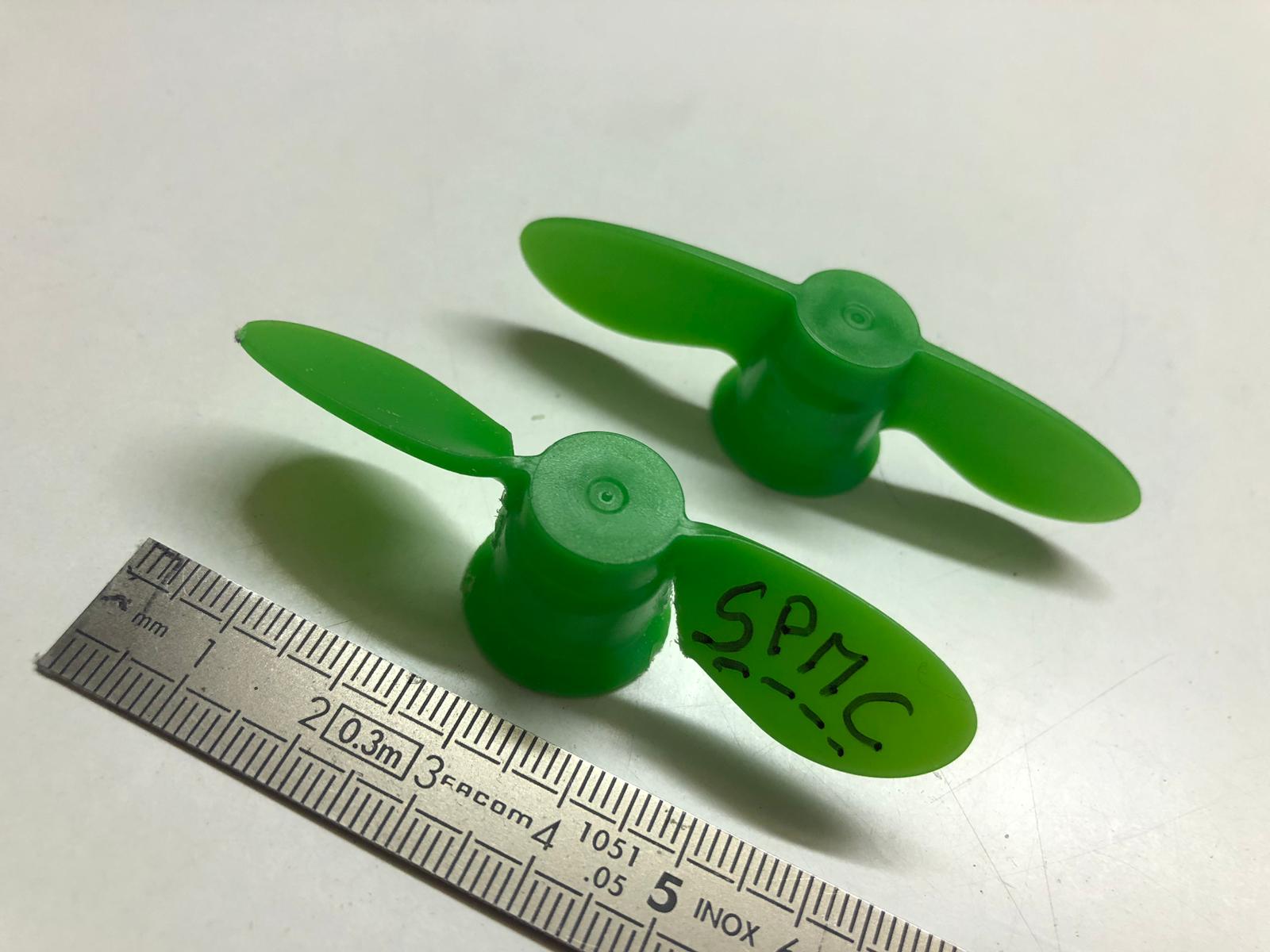

ça m'intéresse pour un prochain modèle, encore plus petit. Il faudrait que tu me précises le pas ;)
