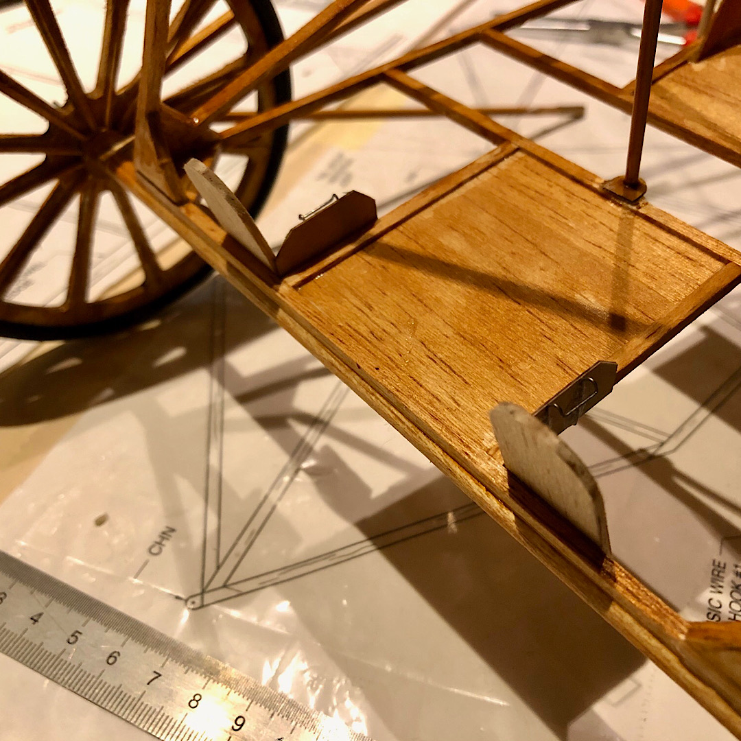

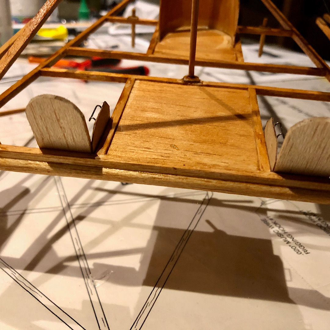

J’ai passé à l’installation des reposes pieds et des éléments qui permettront de maintenir le pack d’accu, à la place des nimh préconisé, j’utiliserai un lipo équivalent.

ta décoration est magnifique
je suis curieux de savoir à qui vont servir ces cale-pieds au premier plan ;)
Re: Demoiselle Santos Dumont SIG
A caler les pieds du pilote tiens :lol: :lol: :lol: :lol:
