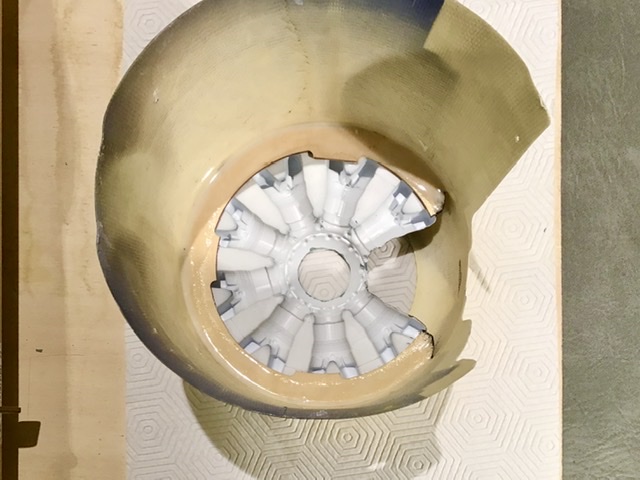

Peinture du faux moteur terminée, j’ai utiliser la pièce en CTP qui a l’origine permettait de fixer le capot depuis l’avant pour y coller le faux moteur. J’ai réduit le diamètre de quelques millimètres et après ajustage et maintien avec quelques gouttes de cyano, j’ai terminé par un petit joint d’époxy chargée de microballons.
J’ai également découpé dans du CTP 3mm, les deux antennes qui apparaissent parfois sur certains Corsair. Pour les maintenir dans le fuselage, j’ai collé sous la fibre deux petits blocs en abachi perçés dans lesquels les antennes viennent maintenues avec de la UHU POR qui a l’avantage de ne pas durcir, en cas de casse, au besoin, je pourrais facilement extraire le bout restant et en réinstaller une.

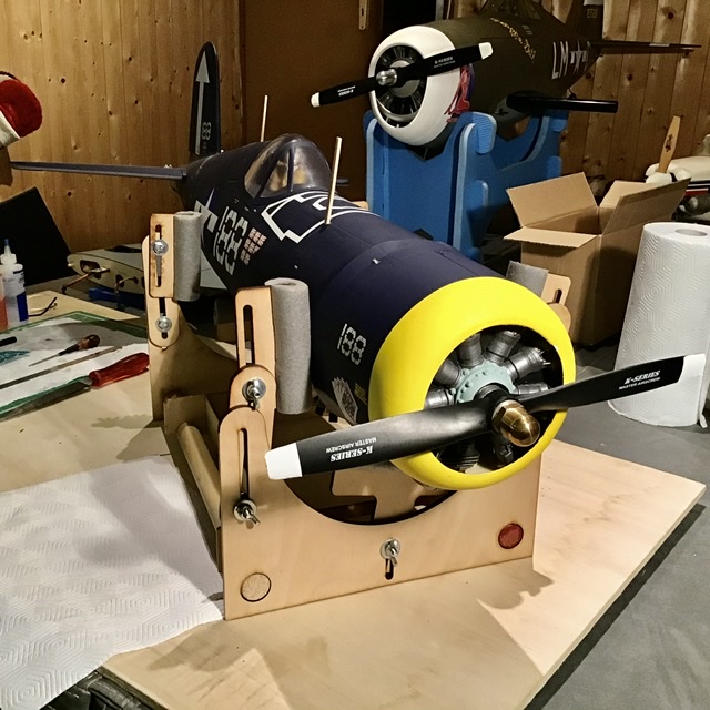

Le Robin et le P47 étant en attente de polymérisation, j’ai repris le Corsair avec la fixation des antennes. Après plusieurs essais infructueux à la UHU Por notamment, j’ai finis par refaire les blocs abachis et les coller à l’epoxy. J’ai ensuite percé et inséré dans le fuselage une prise PK femelle de 4mm. Une fiche mâle a été collées dans l’antenne, ainsi elles seront amovibles. Pour terminer, un peu de Solartex blanc pour les emballer et les protéger un minimum et peinture. Reste les câbles d’antenne faire en élastique à chapeau.

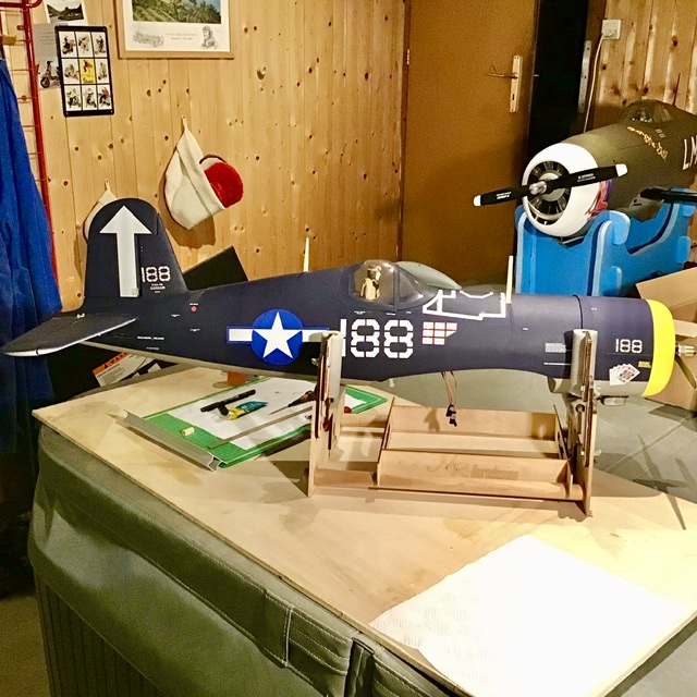

Le Corsair est terminé à un détail près, il me reste à installer le Megabec 8A de chez Turnigy, le dernier qui me reste d’une vieille commande datant de l’époque glorieuse Hobbyking lol, demain ça sera fait.
Je l’ai repassé sur ma balance Multiplex, en l’état il est centré juste à 90mm. Je rappelle les données constructeurs 80mm à 85mm et PredimRC donne 88mm. Je pense qu’en remplaçant le lipo de 100gr, par un life de 140gr, je devrais être dans les clous. Reste à trouver un emplacement pour l’UBEC et je n’ai guère le choix comme tout est déjà installé serré derrière la cloison par feu, il sera fixé derrière la platine des servos.
Et pour terminer, le poids actuel de notre petit monstre, c’est 3,7kg réservoir vide naturellement, c’est quand même pas mal pour un warbird de 150cm d’envergure, même un Corsair :|. Sans volets, les atterrissages risquent d’être sportifs
