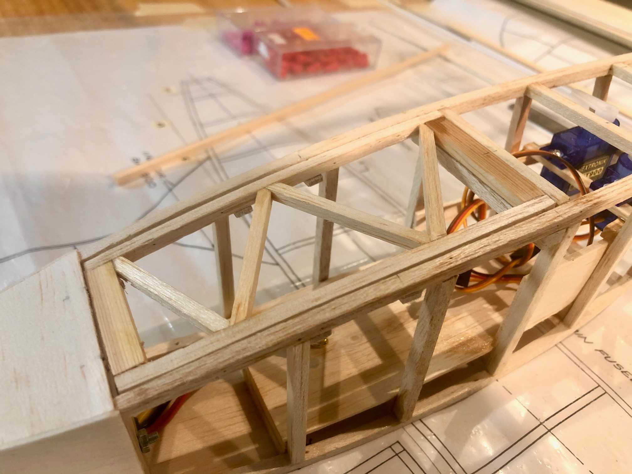

Suite de la construction avec la fabrication de la trappe d'accès à l'avant.
Les deux liste principales ont été mises sous contrainte pour suivre la courbe du fuselage. Elles ont été ensuite mises en place sur le fuselage avec des épingles et la trappe a été assemblée sur place. Le maintien sera assuré par deux cure-dents à l'avant, un aimant et une rondelle M3 à l'arrière. Après avoir étudié un système plus classique pour fixer le train d'atterrissage par-dessous, j'ai finalement respecté le plan et adopté le système un peu particulier retenu par le concepteur avec une fixation sur les flancs. Les deux baguettes latérales qui recevront les jambes de train ont été renforcées avec du CTP 1mm fendu à 1,5mm à l'endroit où passera la CAP (a l'origine le plan d'époque prévoyait des baguettes de bambou).
