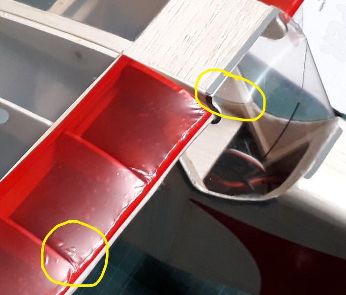

Pour répondre à Bibi concernant le pare-brise,
Comme je sais maintenant bien le faire, j'ai réalisé un moule perdu et j'ai utilisé ma machine à dépression pour le mouler à chaud dans du rhodoïd :lol: :lol:
Re: HOPPER de Hilmar Lange
Bien évidemment que non,
Bien qu'il soit bombé, donc non développable Hilmar Lange apporte la solution à la page 8 de sa notice
En fait, après pliage, il subsiste une fente de part et d'autre en haut du par-brise, qui se voit peu au vu de la taille du modèle.
détail pare-brise.jpg (81.55 Kio) Consulté 4834 fois
Je profite de cette photo pour montrer aussi la difficulté à poser un second entoilage thermo-rétractable sur le premier pour la déco. J'aurais préféré du vinyl autocollant, mais je souhaitais avoir du transparent. Les petites bulles sont difficiles à éviter.

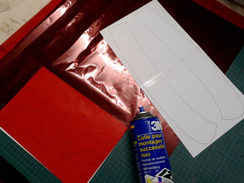

Cet entoilage rouge ne pouvant se découper au plotter (trop fin et souple) il a fallu que je trouve autre chose : un coup de colle en bombe repositionnable sur une impression papier et l'entoilage est appliqué dessus côté pellicule de protection avant découpe au scalpel.

Je reviens aussi sur le pare-brise.
Malgré le gabarit précis j'ai en du mal à le poser.
Je l'avais d'abord découpé dans du rhodoïd trop épais
Je me suis ensuite souvenu d'une vidéo dont Didier m'avait donné le lien, dans laquelle Hilmar lange crashe son Doppel Hopper (Eh oui, une version biplan est en gestation :)) puis le répare. A partir de 11' 10", on y voit la technique de collage de ce pare-brise, découpé aussi dans du matériau beaucoup plus fin. Je l'ai suivi à la lettre et j'y suis enfin parvenu (à ne pas regarder de trop près cependant :oops: )
https://www.youtube.com/watch?v=OIba6jlUZN0

Pour la découpe du film thermo rétractable, il y a une solution qui consiste a retirer le film protecteur et directement l'appliquer sur le support de coupe. J'ai testé avec du papier japon pour l'éventuelle déco du Feinburg, je n'ai pas insisté parce que le résultat n'était pas top, mais en cherchant un peu en travaillant avec un support qui colle bien, avec les profondeurs de coupe et la vitesse, je suis persuadé de même y arriver avec ce papier aussi fin.

J'avais envisagé le plateau de découpe, mais sans enlever le film protecteur, l'enlever est probablement mieux si le film adhère mal.
Mais l'hadhésif de mon plateau est devenu trop sec. Il y des solutions avec des colles en bombe ou en racheter un neuf.

J’ai testé la colle en bombe, faut trouver la bonne, parce que j’en ai testé deux, une, la colle séchait et était inutilisable après 20 min, et l’autre adhérait beaucoup trop, le papier de protection restait partiellement collé sur le support. Personnellement, j’achète du neuf, j’en ai d’ailleurs vu sur Wish un peu meilleur marché, je ferai peut achat test pour voir ce que ça vaut.
