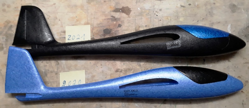

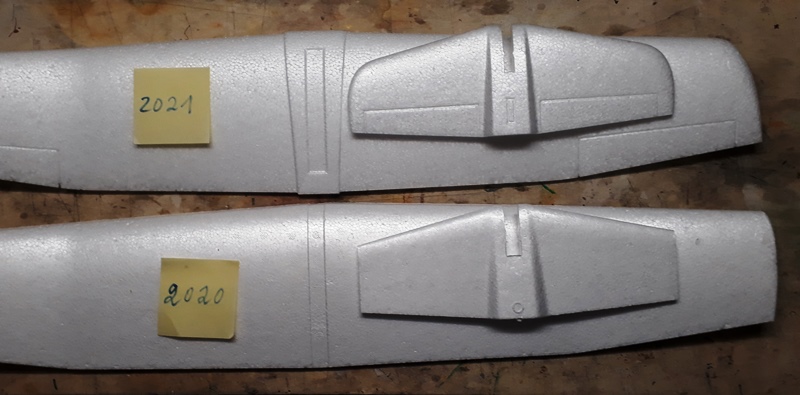

Nous évoquions cet AM les changements intervenus sur les version 2021 des Lidl. C'est effectivement le cas :
Si l'emballage et la vue latérale ne montrent pas de différences flagrantes
Elles sont plus visibles en vue de dessus du fuselage et des ailes
On a comme l'impression que Lidl a compris l'engouement des modélistes pour ce modèle et l'a adapté pour faciliter les transformations.

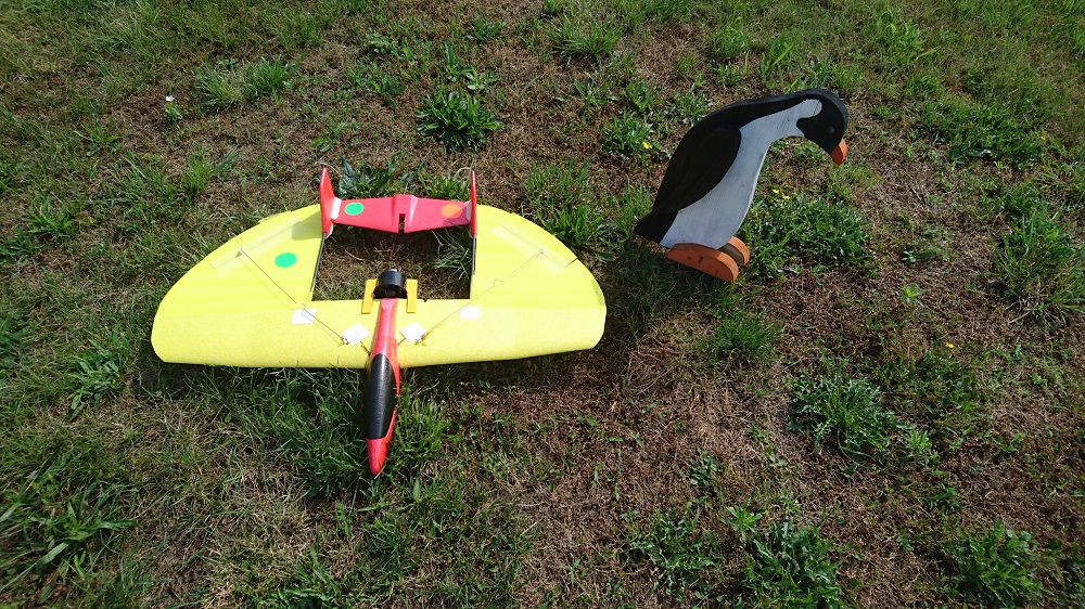

Ce matin le LIDL avec turbine à bien volé suite aux essais de centrage effectués devant le pingouin qui en est resté bouche bée.
:P
:roll:
Re: Planeur Lidl
Tu as déterminé le centrage avec prédim ?
Re: Planeur Lidl
Non
Simplement de façon empirique . :idea:
En le lançant à la main avec des accus de poids différents au terrain. :lol: :lol:
Le 2iéme essais était le bon.
