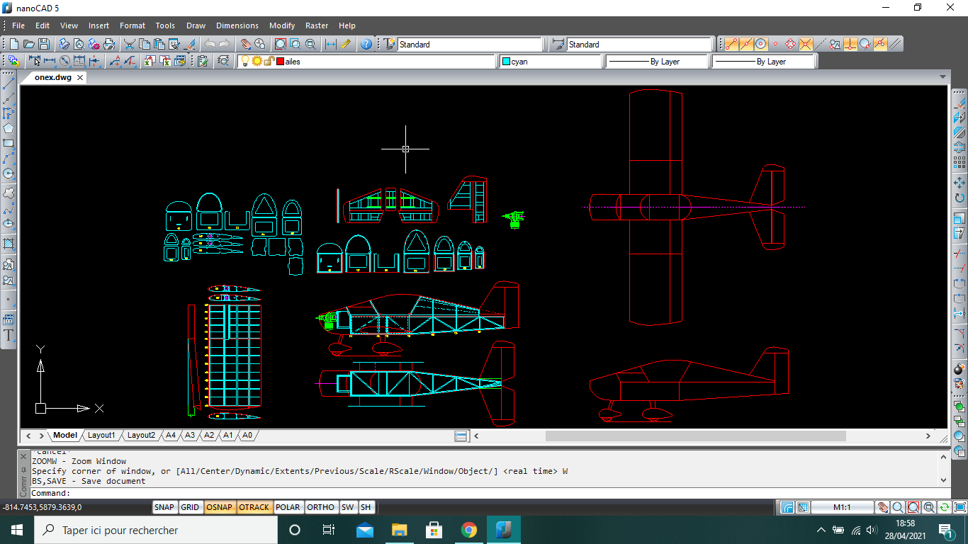

Comme annoncé il y a quelque temps, j'ai lancé le projet d'un nouveau remorqueur pour le remplacement du Bidule (projet validé par le comité).
L'avion choisi est l'ONEX en version tricycle.
Et voici le plan(de conception perso), pas très détaillé,reste encore à concevoir la fixation du train avant et finalier le maintien des deux demi stab sur le fuselage, mais le plan et assez avancé pour lancer la construction. ;)

Il a des lignes sportives comme le racer casutt 111. La démarche est intéressante. J aime bien Un tutoriel à suivre?¿😉
Marc
Re: Un nouveau remorqueur pour le SPMC
Il est prévu pour aller sur porte avions, avec ses ailes repliables ?????
Pourquoi pas en train classique pour éviter les problèmes de train avant ?

Effectivement Michel le train classique éviterait les problèmes de train avant , mais le gros avantage du train tricycle en remorquage, c'est de faciliter le décollage (pas de souci de couple moteur qui fait partir l'avion d'un côté) et évite de passer sur le nez à l'attero. ;)
