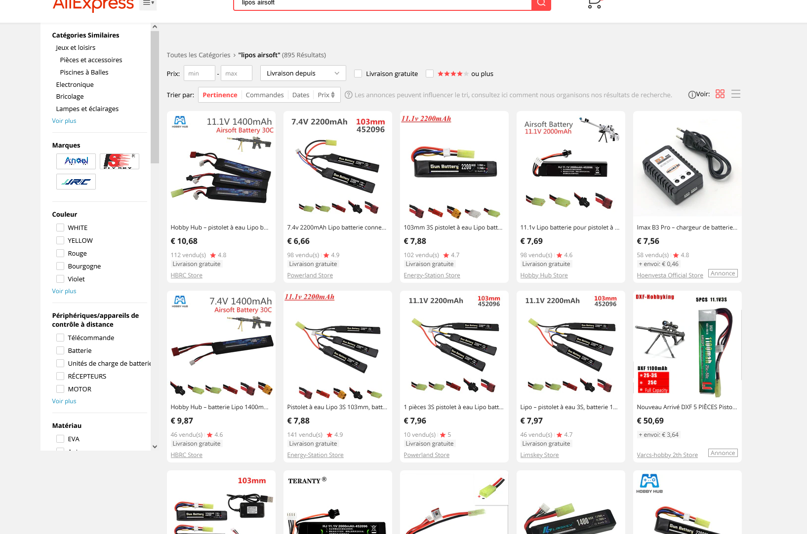

Y a-t-il quelqu'un ici qui a eu de l'expérience avec ces lipos genre "fusil AirSoft" ? (Ceux qui jouent aux "war games" les connaissent bien.) Ils semblent d'avoir les mêmes caractéristiques que les lipos habituels mais par leurs formes longues et affinées paraissent bien adaptés aux fuselages étroits comme les Lidls. Je me trompe peut-être ? En tout cas voici en image de quoi je parle :
Re: Planeur Lidl
jamais testé, Peut effectivement être intéressant.
Les nouveaux Lidl 2021 étant plus ventrus, le logement de l'accu sera facilité, mais il faut relativiser car la place avant sous la verrière convient pour une motorisation légère et là l'espace est déjà suffisant aujourd'hui pour les petits accus nécessaires. Pour un moteur plus musclé (dans mon cas le Lidl Race plus haut avec un 3S 1000) le centrage nécessite de reculer l'accu sous l'aile où la place est comptée et où un bon "tunnelier" s'impose pour creuser l'espace nécessaire. Là les accus que tu évoques pourraient avoir un intérêt

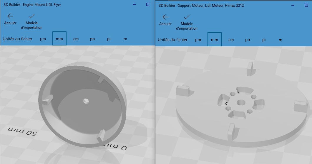

On peut continuer avec les innovations. Les Lidl n'ont désormais pas fini de faire travailler l'imagination (et je sais de quoi je parle en pensant à un membre du SPMC
On passe ici dans le domaine de l'impression 3 D
https://www.youtube.com/watch?v=5-8R89zeBXk
Voici à gauche la pièce évoquée dans la vidéo et à droite une autre que l'auteur de la vidéo a trouvé sur thingiverse
Celle de gauche est circulaire et l'autre ovale.
Dans la vidéo il s'agit d'un Lidl 2021 avec fuselage plus ventru, ce qui pourrait expliquer la forme circulaire de la pièce (je n'ai pas vérifié cependant). La seconde pièce ovale devrait correspondre aux versions antérieures.
Selon l'auteur de la vidéo il suffit de lui apporter la preuve d'une publication sur un forum comme je viens de le faire pour qu'il renvoie gratuitement une pièce qu'il a imprimée.
Possédant moi-même une imprimante, je ne vais pas le solliciter, mais je mets volontiers ma machine à la disposition de tout membre du SPMC qui souhaiterait obtenir une des pièces, dont j'ai téléchargé les fichiers.

Dans les commentaires de la vidéo j'ai même trouvé la solution pour passer du format rond au formats ovales des anciens Lidl ...
Si vous avez un Lidl de l'an dernier allez un ptit coup de Simplify 3D.
Proportionnalité un 52 par 32 et hop c'est parti
