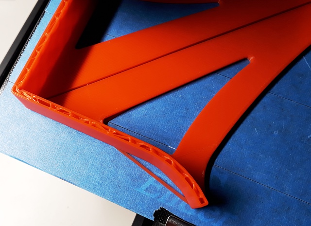

Je pense que ma manie de vouloir faire des tests d'impression avec des PLA divers n'a pas forcément contribué à une stabilité dans le fonctionnement :lol:
Sinon ce matin, je suis allé récupérer mon impression de la nuit, la boite orange est impeccable... prochain épisode avec du PTEG ou de l'ABS :mrgreen:
