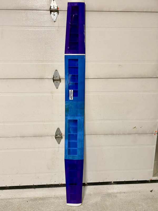

L’aile est terminée. La bande fibre 50gr rend la jonction vraiment solide, en tout cas en l’aile qui est certes très légère, ne présente aucune flexion.
Une fois la résine polymérisée, j’ai passé par dessus une couche de colle thermo Oracover, ceci pour faciliter la pose de l’Oralight bleu transparent. Cette colle très efficace est à utiliser avec parcimonie, car si on se trompe, il n’est plus possible de retirer le film pour ajuster sa pose, il se déchire. On aperçoit au travers de l’Oralight, les traces des réparations, notamment des zones où j’ai passé une couche de mastique balsa, on dira que c’est l’histoire du planeur qui se lit au travers de l’entoilage :lol: .
J’ai réentoilé au plus près pour éviter les superpositions.
Il y a une très légère différence entre l’entoilage d’origine et l’Oralight. Reste encore à recouvrir le joint entre le bleu et le l’entoilage « lilas », avec une fine bande blanche. Mon plotter sera sollicité pour refaire des marquages « Orion EP » et pour rendre le planeur plus visible de face, les bords d’attaque seront relevés avec des bandes blanches ou jaunes.

J'avais voulu récemment acheter de la colle thermo Oracover pour enduire le balsa avant entoilage sur mon Ki-43.
Finalement je ne l'ai pas fait, tout simplement parce-que je n'ai pas utilisé d'Oracover, mais un entoilage chinois (à défaut de disponibilité de l'entoilage allemand dans le bon coloris). Je craignais une incompatibilité des colles.
l'as-tu déjà utilisé pour un tel usage, cela apporte-t-il un plus ?
