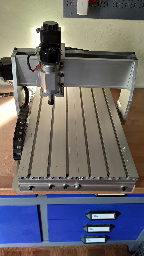

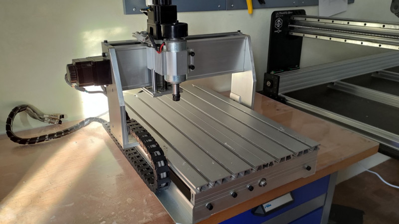

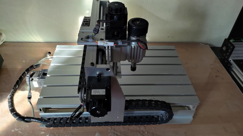

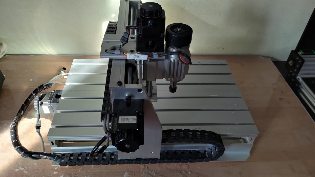

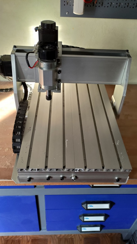

Voici quelques précisions sur mon ancienne CNC qui est maintenant à vendre. Effectivement la nouvelle n'est pas encore 100% opérationnel, mais il est claire que je ne la remettrai plus en service d'ici à ce que la nouvelle soit prête.

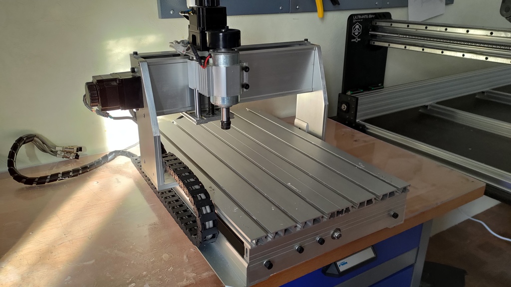

Il s'agit d'une CNC 3040, 4 axes, et vaut actuellement entre 900 et 1000 € neuve.
Je commence donc par les dimensions de la machine au total : 620 x 510 x 400 mm
Ensuite la dimension total du plateau : 525 x 320
Et la zone de travail utile : env 380 x 330 x 70mm
Le plateau est légèrement abîmé mais rien de très méchant.
La broche fait 300W et à un mandrin pour des fraises de diamètre 3,17mm. Elle est refroidie par air.
Les moteurs pas à pas sont des AnChuan 57HD0401-15SB
Données techniques trouvées sur internet (à confirmer) :
Model: 57HD0401 15SB*
NEMA: 23/57mm
Step: Angle 1.8 º
Rated Voltage: 6 V
Rated Current: 2.0 A
Phase Resistance: 3 Ohms
Phase Inductance: 5 mH
Max Static Torque: 4.5 Kg*cm
Number Lead Wires: 4
Motor Weight: 0.45 Kg
Detent Torque: 0.21 Kg*cm
Motor Lenght: 41 mm

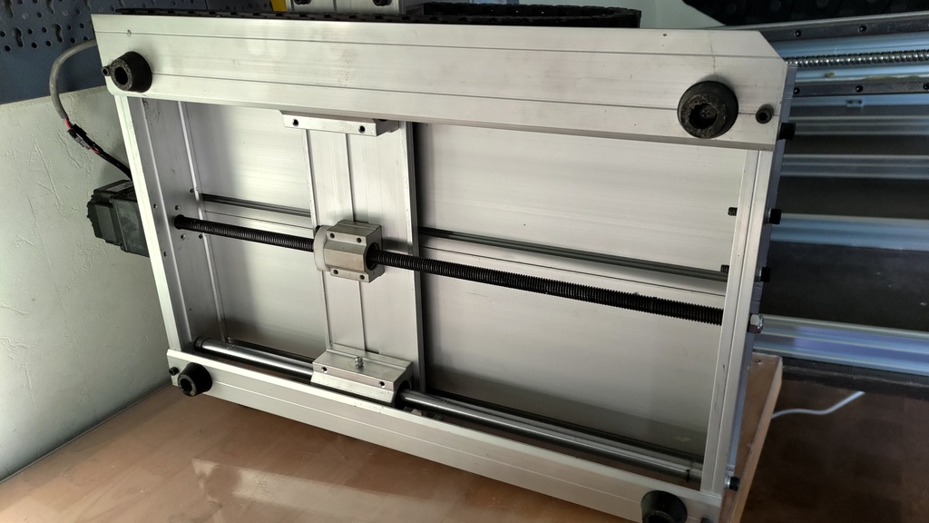

Concernant le guidage et fonctionnement des axes :
X : 2 rond diamètre 16mm guide l'axe et un vis diamètre 12mm relie le moteur.
Y : Idem, 2 rond de diamètre 16mm et vis de 12mm de diamètre,
Z : 2 rond de 12mm pour le guidage et la vis de 12mm.

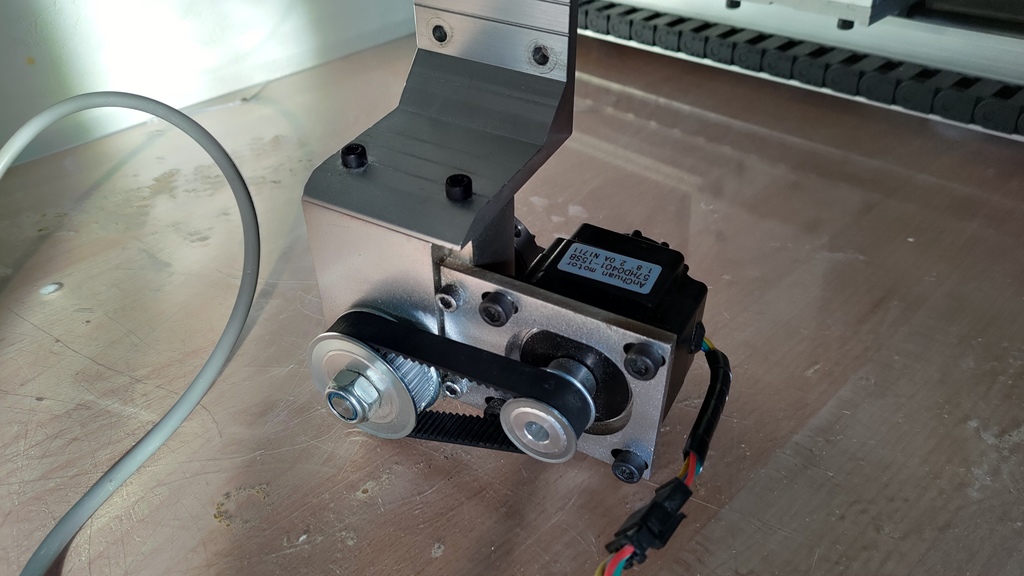

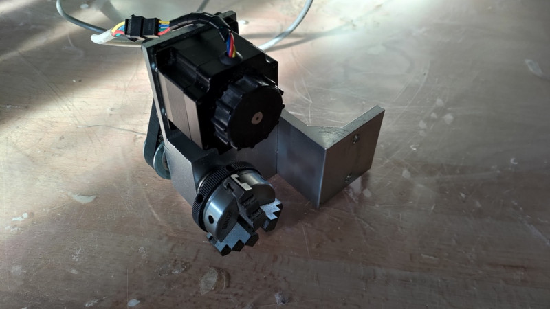

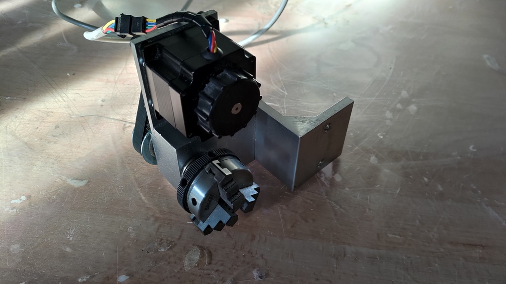

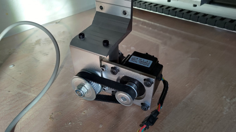

Il est fournit un 4e axe qui se fixe sur le plateau de la CNC.
Le même moteur permet de vers tourner l'axe via une courroie.
Le mandarin SANOU K01-50 peut s'ouvrir de 7,5 à 40mm env.

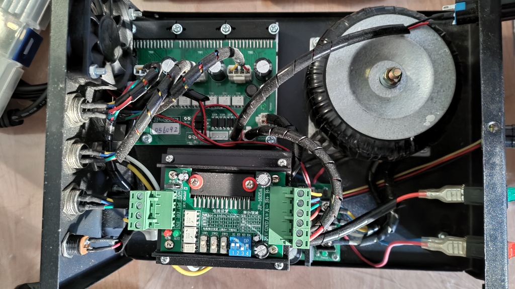

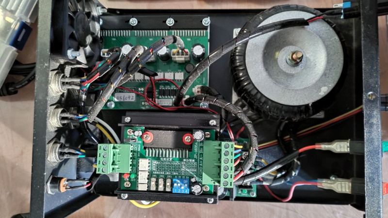

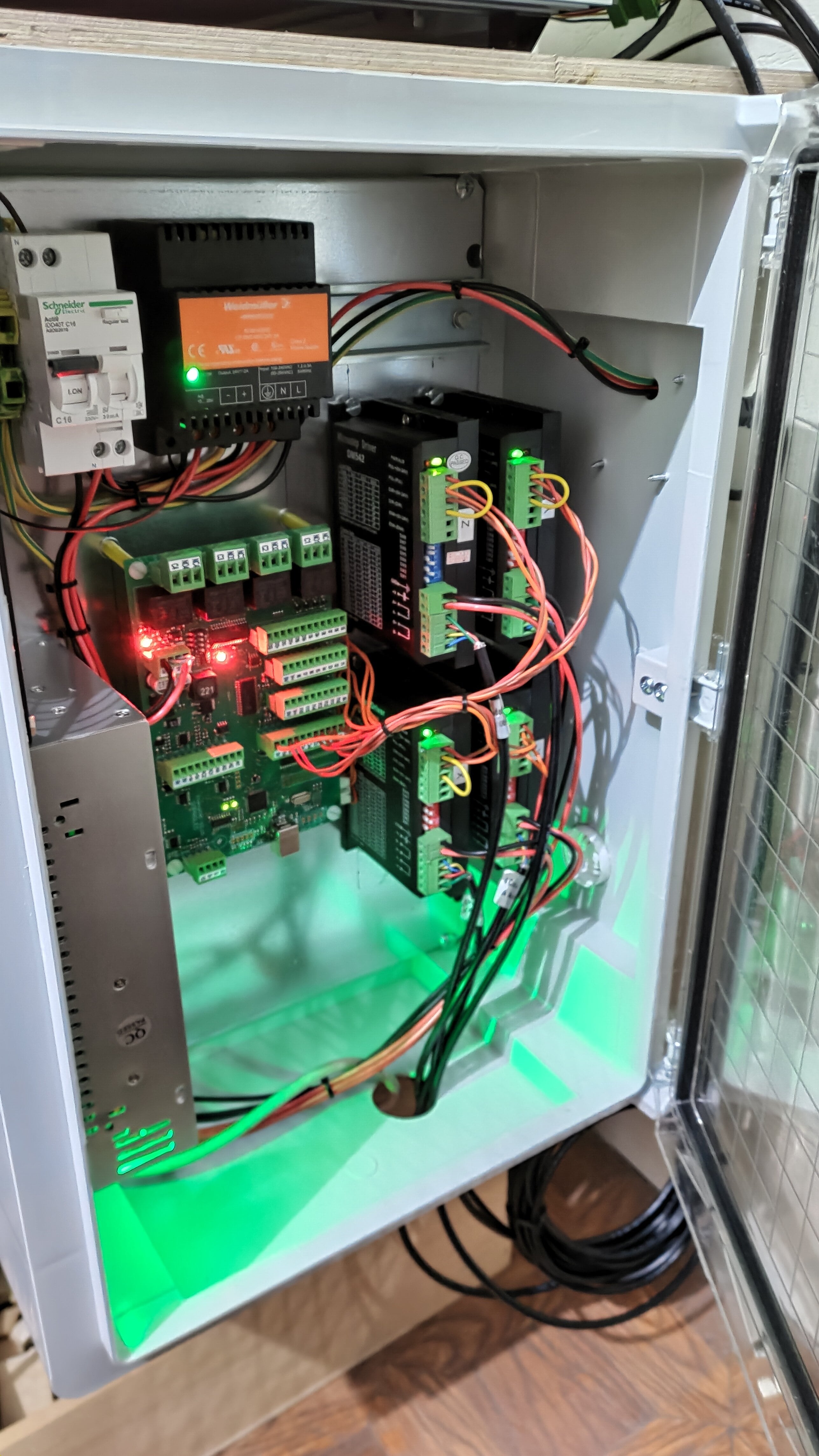

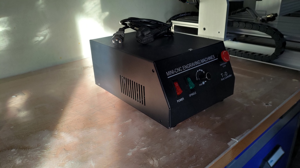

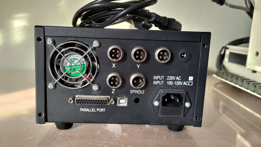

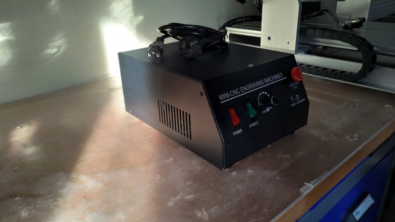

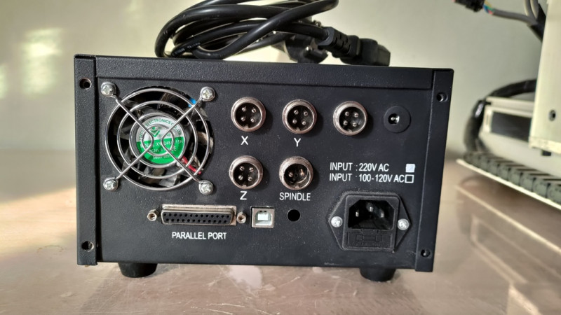

Un boitier d'alimentation et de commande avec un bouton d'arrêt/marche, un bouton arrêt/marche de la broche avec un variateur de vitesse, ainsi qu'un bouton d'arrêt d'urgence.
Il abrite la carte de gestion, une JP382C et tous les éléments de pilotage de la CNC.
La carte dispose d'une connectique USB (Je n'ai pas réussi à la faire fonctionner en USB) et d'un port parallèle (j'ai du utiliser un adaptateur pour pilotage AxeMotion PulseBox à 199€, pas vendu avec mais que je peux vendre en option).
Tous les câbles sont en place et raccordés et se visse à l'arrière du boitier.

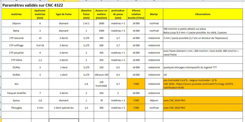

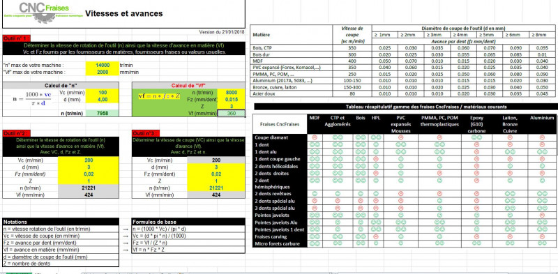

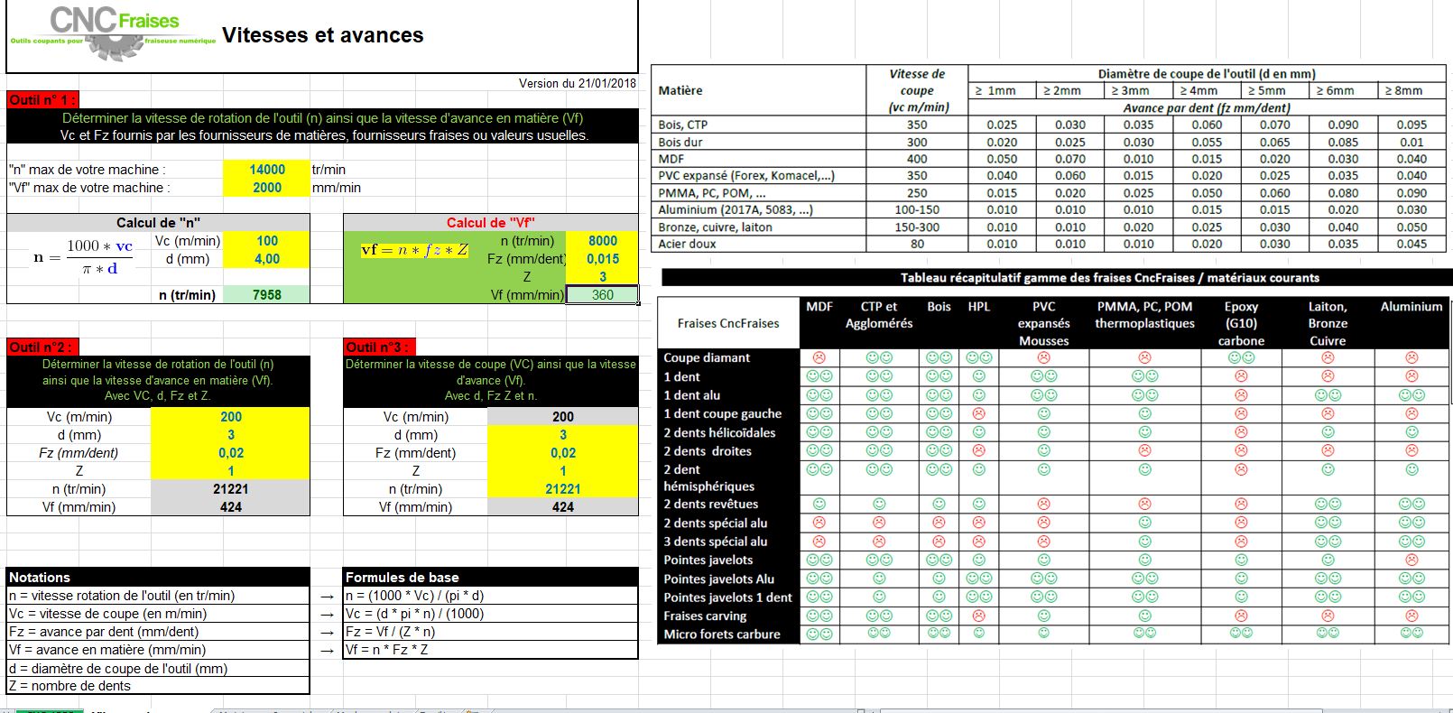

Concernant les paramètres de coupe, je ne peux que te rappeler l'excellent site que manu m'a fait découvrir et qui est déjà cité dans le début de ce post.
https://www.cncfraises.fr
C'est bien entendu un vendeur de fraises de qualité au détail (la qualité a un prix :roll: ), mais en bas de sa page web il y a aussi plein de conseils, dont une méthode de choix des paramètres de coupe que j'utilise chaque fois que je travaille un matériau nouveau :
https://www.cncfraises.fr/content/16-fr ... s-de-coupe

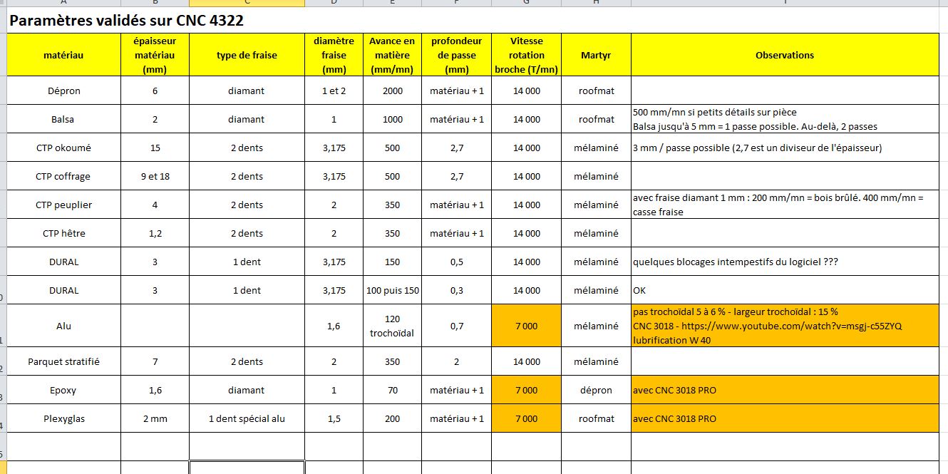

La théorie parait un peu complexe, mais en bas de page figurent un tableau excel et un fichier pdf. J'ai copié ce dernier sur la page excel, ainsi j'ai toutes les données en visu pour un paramétrage.
sur un autre onglet de ce fichier je me suis créé mes paramètres courants :
avec un peu d'expérience on obtient ainsi vite un bon outil pratique.

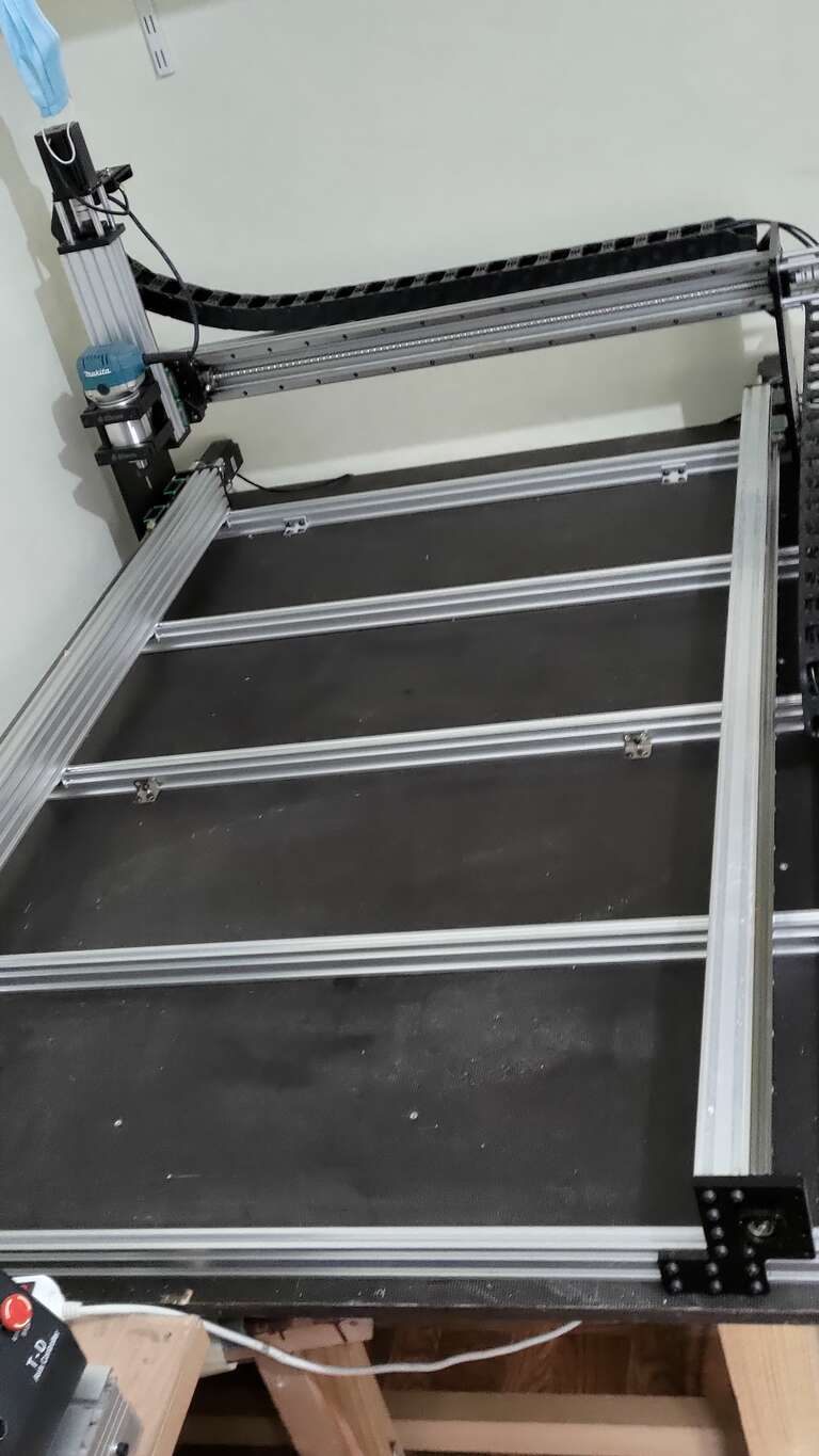

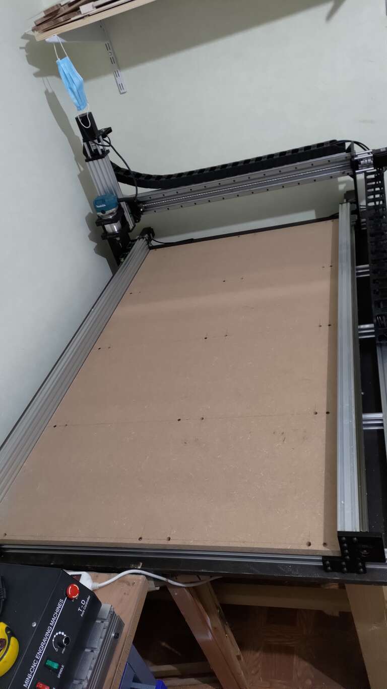

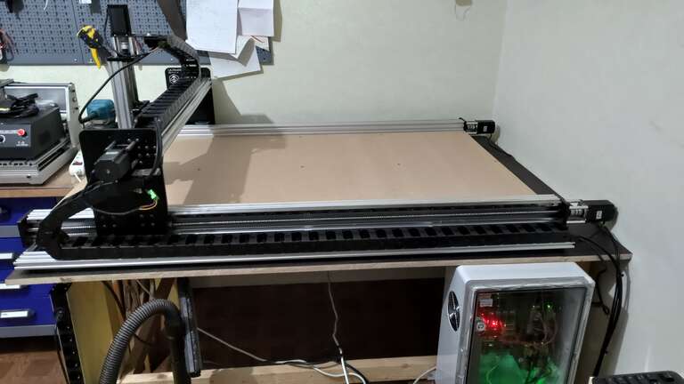

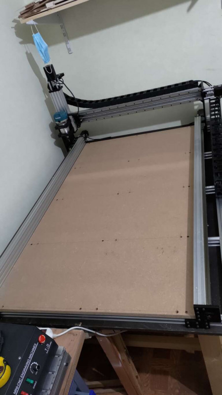

CNC fixé sur la table,

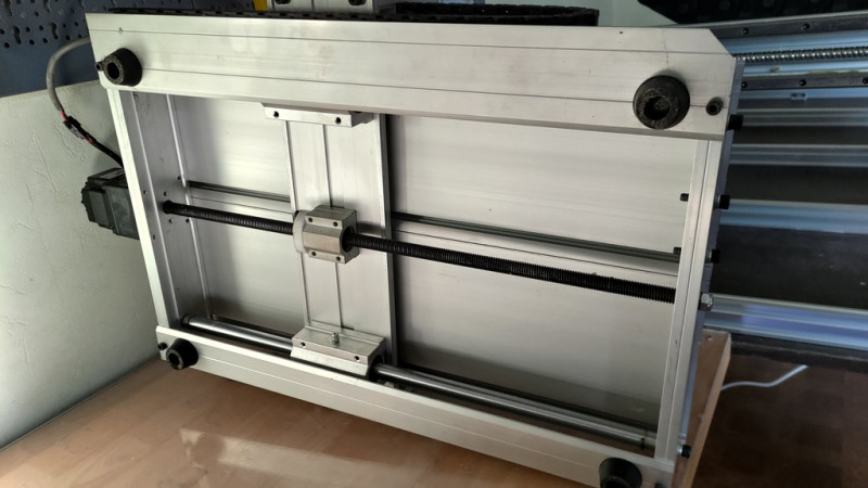

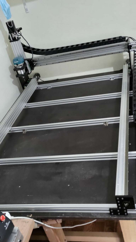

Deux plateaux :
- un premier qui sera la structure de la CNC et permettra éventuellement d'être une base de fixation pour différents type de plateau,
et un deuxième plateau qui sera le Martyr et permettra de visser les planches à découper.
2e plateau.jpg (53.4 Kio) Consulté 3433 fois

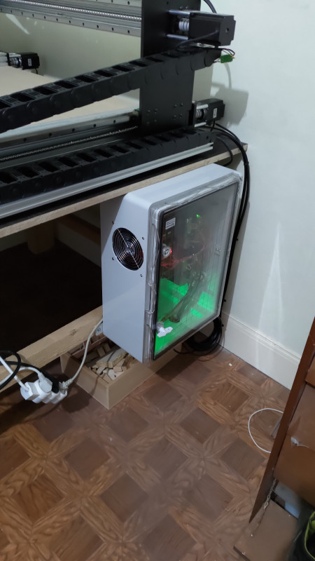

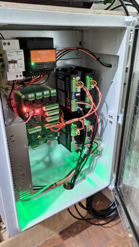

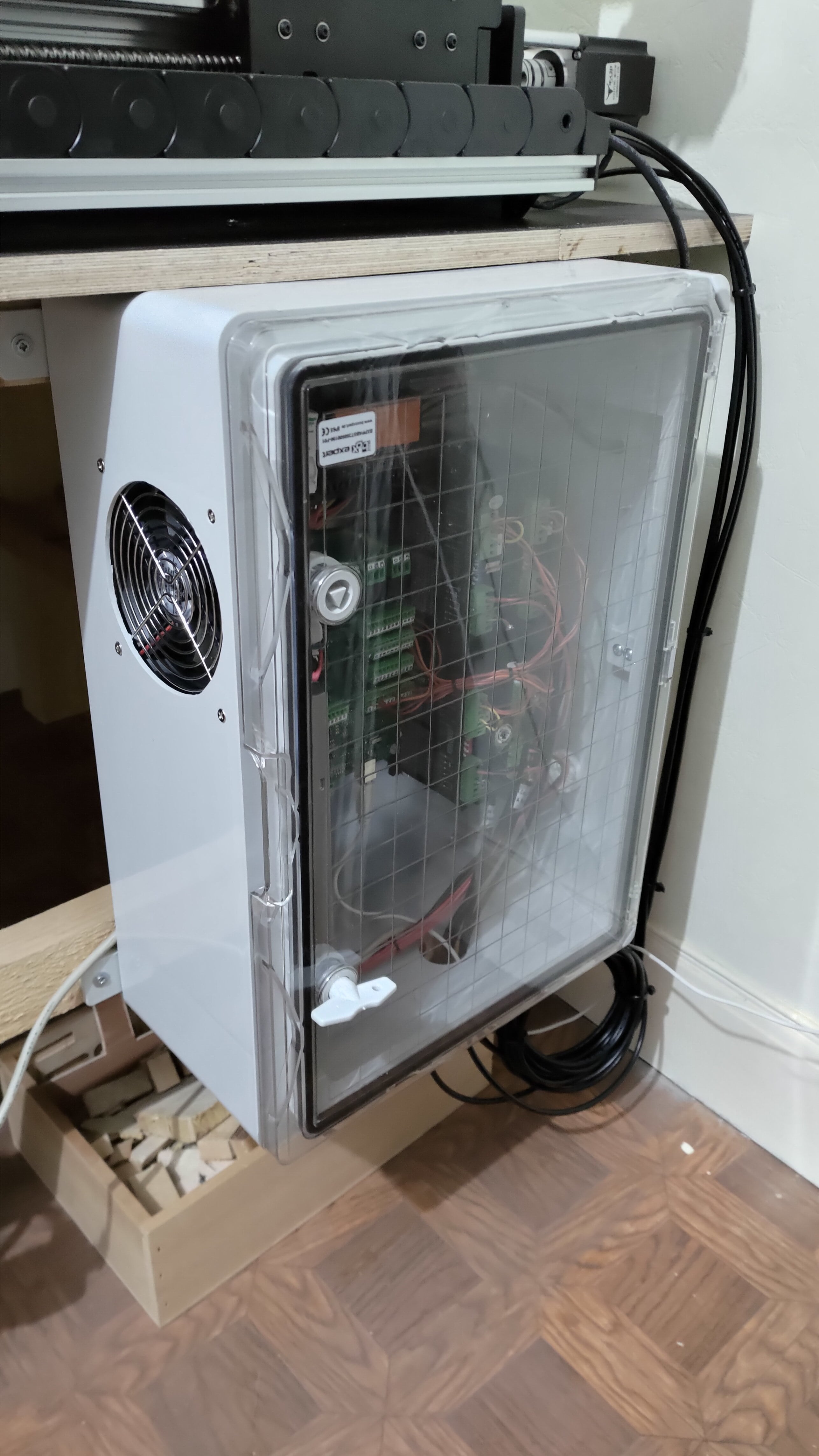

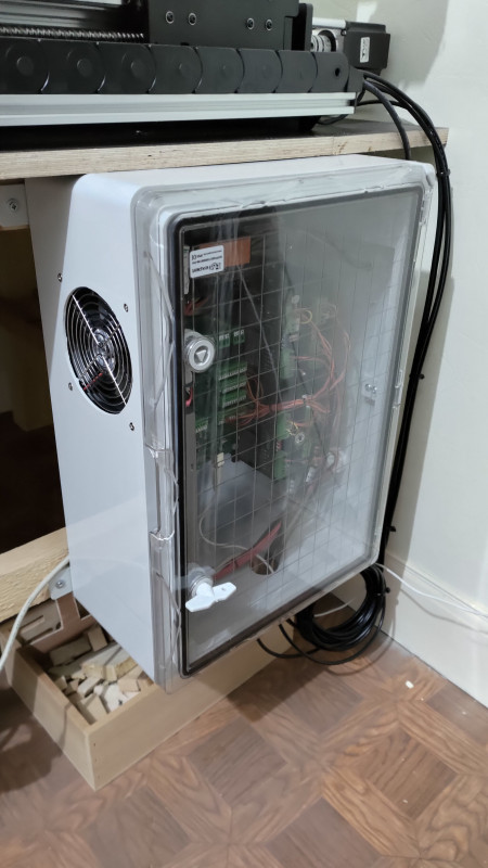

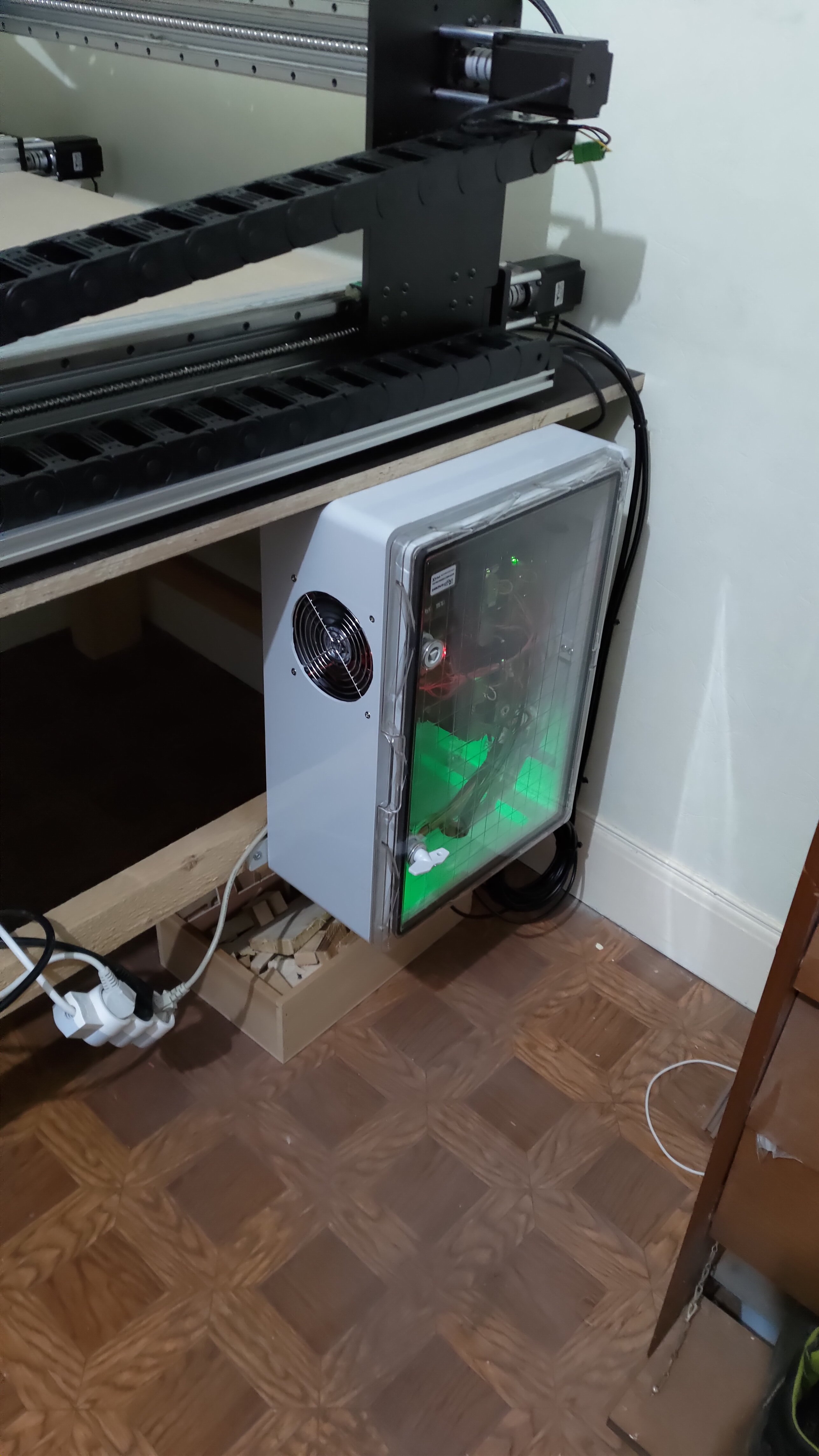

Puis petit coffret pour abriter les divers équipements nécessaire : cartes, drivers moteurs, alims, ...
Ensuite pas mal de réglages et de découpes tests pour trouver les bons paramètres et les bonnes dimensions.
Puis découpe des premières pièces : la dérive et stab de mon Thunderbob qui ont été arraché lors d'une collision ...
https://youtu.be/7WrIKvVc54Y
La découpe se fait à 10mm/s pour être sûr que la découpe se fasse bien, mais je peux largement augmenter cette vitesse.
La broche tourne autour des 15000tr/min.
Fraise diamètre de 1mm
Et une passe pour le dépron de 6mm.
