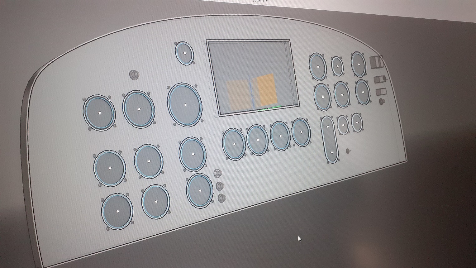

C'est parti pour moi aussi... modélisation sous fusion 360 et impression 3d résine
Re: Impression 3D
Impression 3D résine whaouuuu !!!
A quel avion peut bien être destiné ce tableau de bord de luxe :?:

Armand a écrit : ↑14 août 2022, 18:38 Impression 3D résine whaouuuu !!!
Un C47 bien sur j'ai encore toute la doc dessus, il sera en 1/6 mais que le cockpit... une maquette!!

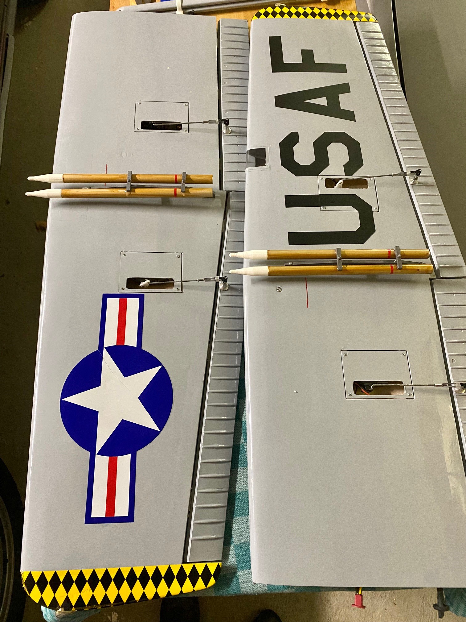

Entre deux collages sur le P47, un peu d'impression 3D avec les embouts des roquettes de marquage du Cessna Bird Dog. L'objectif est de reproduire ce qui figure sur l'image ci-dessous

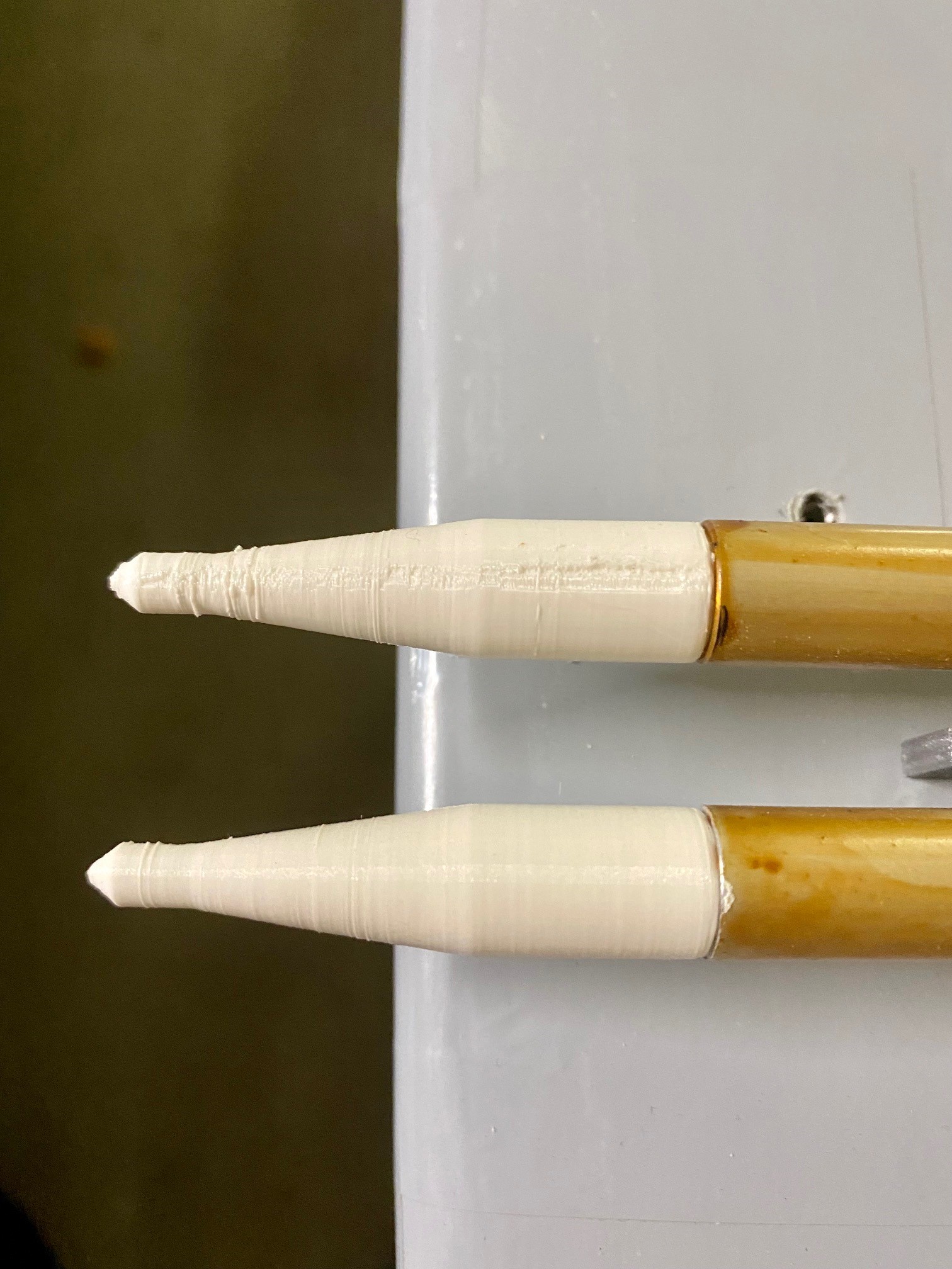

J'ai donc passé par Freecad pour créer les pièces en question (me suis pas trompé sur ce coup Armand :lol: ) et voici le premier résultat, la finition n'est pas top. J'ai soumis mon souci sur un groupe FB dédié à la création de pièce 3D destinées à l'aéromodélisme et apparemment c'est ma vitesse d'impression qui serait trop rapide, les couches n'ont pas le temps de refroidir entre-elles. Je vais donc refaire un test en baissant celle-ci et en augmentant la ventilation pour mieux refroidir la pièce pendant l'impression 8-). La suite au prochain épisode...

On peut atténuer les stries avec un chiffon imbibé d'acétone

Effectivement Armand, j'ai jamais testé ce truc, mais je vais essayer d'atténuer les stries en modifiant les paramètres d'impression... là ça imprime avec une vitesse 1/3 moins rapide que d'habitude et la ventilation a été augmenté pour améliorer le refroidissement, donc on verra-

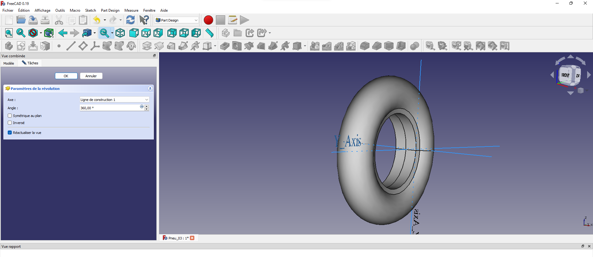

Mais là je suis sur un autre projet...mes roues de Spitfire. Si je n'ai toujours pas attaqué la jante, je me suis déjà penché sur le pneu, reste juste à trouver un moyen de reproduire les stries longitudinales et là pour le moment je sèche un peu. Je vais également essayer de reproduire les marquages qui étaient sur les flancs, mais ce n'est pas encore gagné... :lol: Je ne suis pas pressé j'ai d'abord un P47 à terminer et un Thunderchose, je me suis promis d'enfin en monter un :mrgreen:

Pour être honnête, je suis JP Wilm, mais il va parfois un peu vite et je peine à suivre ces modélisations, car il utilise un langage qui demande des connaissances assez pointues. Je préfère CAD Printer qui vulgarise mieux ces présentations. Ensuite, il faut savoir que Freecad étant très puissant, il y a de nombreux chemins pour arriver au même résultat et chacun a un peu sa technique et qu'il est parfois difficile de comprendre certaines explications si on est pas abonné depuis le début aux vidéos formatrices. Ceci dit, JP Wilm m'a permis de découvrir d'autres possibilités de Freecad que je ne connaissais pas comme intégrer un dessin en arrière-plan, le mettre à l'échelle et dessiné un sketch par-dessus, ce qui est parfait par exemple pour reproduit par ex. ma roue de Spitfire ;)
