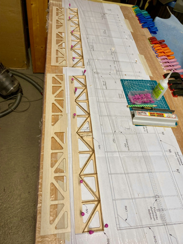

Comme tout le monde est au repos pour récupérer de la St-Sylvestre, j’ai pu faire un passage à l’atelier pour attaquer le tronçon central de l’aile.
L’assemblage proposé par Ecirtech pour la clef d’aile en carbone est un peu inhabituel et en étant fidèle à la notice, j’ai dû pas mal faire de retouches dans les nervures pour faire passer la clef d’aile. Ceci est dû à la précision des découpes au centième qui demandent un alignement absolument parfait des nervures pour que la clef d’aile qui passe « gras » dans les trous, puisse être mise en place. J’ai pas mal galéré avec ma queue de rat pour aligner les trous.
Si je peux donner un conseil aux futurs constructeurs, c’est de coller les renforts en CTP 1mm des nervures en utilisant la clef d’aile pour les aligner avec la nervure. Ensuite passer toutes les nervures sur la clef et coller en place. Une fois que la colle a pris; retirer la clef doucement et coller les semelles/entretoises sur le longeron, les ajuster et seulement mettre la clef en place et la coller à l’epoxy. L’ajustage est tellement précis, qu’il faut un minimum de colle.
En ce qui concerne, la solidité, aucun souci, ce montage est béton. Le reste de la construction de l’élément central de l’aile est une formalité et ne suscite pas de commentaires si ce n’est que les tranches des nervures visibles sous l’entoilage, ont été légèrement poncée pour retirer les traces de brûlures. Tous les collages ont été faits à la ZAP verte (cyano médium).

Suite de l’assemblage de la partie centrale de l’aile. Nouveau petit détail qui reflète le soin apporté par le fabriquant dans la conception de ce modèle avec de petites talons en CTP respectant l’angle de dièdre des demi-ailes pour soutenir les fourreaux en alu. Le tout a été collé à l’epoxy. Les clefs des demi-ailes prévues par Ecirtech sont en CAP d’un diamètre de 5mm, chacune fait environ 20gr, contre 3,5gr pour des clefs en jonc de carbone, soit 34gr de poids économisé. Je vais donc certainement les remplacer.
Le longeron supérieur qui s’emboîte sans problème, a été collé à l’aliphatique qui a une prise moins rapide que la cyano et qui permet de prendre un peu de temps pour sa mise en place.
Pour terminer, admirez les petites cales en CTP qui permettent à l’avant du coffrage d’intrados de parfaitement plaquer contre les nervures. Le faux bord d’attaque a été mis en place et comme il doit être arrasé jusqu’aux nervures, je laisse la colle faire son œuvre jusqu’à demain ;).

J’ai ensuite entamé la construction des deux sections extérieures de l’aile. La construction est identique à la partie centrale. Coffrage d’intrados sur le plan, longeron en pin et bords de fuite et colle les nervures. Petite remarque importante qui n’est pas indiqué dans la notice: les bords de fuite ont un sens de montage qui tient compte du dièdre de 3 degrés et de l’emplacement des servos, donc veiller à bien les positionner. Délicates attentions du constructeur qui prévoit des gabarits pour vérifier la forme du bord d’attaque, d’une équerre à 90 degrés et une pour l’inclinaison respectant les 3 degrés du dièdre.
Assemblage de l’aile, si on est soigneux, tout s’emboîte et s’aligne parfaitement, il n’y aura que quelques retouches à faire pour aligner les deux pièces.
La partie centrale de l’aile et la première jonction sont parfaitement alignés, les espaces sont dû au coffrage malheureusement endommagé lors d’un excès de poncette :oops: , un peu de mastique de balsa corrigera tout cela…
