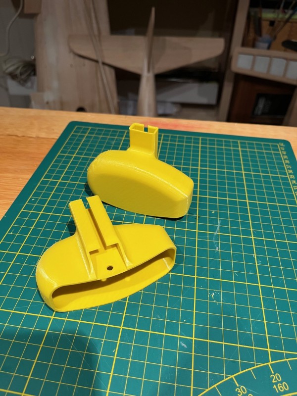

J'ai ensuite pu imprimer mes pièces en PLA et de valider un premier test. Pour cette impression, j'ai utilisé la meilleure qualité de finition que mon imprimante me propose, soir couches de 0,08mm et lissage, le résultat est vraiment très beau, sauf la partie en contact sur le plateau et qui n'est pas belle du tout. En fait, j'ai laissé le soin à Creality Slicer de positionner les pièces sur le plateau selon la position qui lui semblait la plus appropriée, soit dans ce cas, celle qui demande le moins de supports, mais le résultat ne me convient pas. Sinon, pour le reste, on est correct en terme de taille et surtout de poids, avec un remplissage à 25%, je n'ai pas pesé, mais on est très léger. Sur la version finale il y aurait un peu de peinture noire à faire.

J'ai donc repris les pièces sur Fusion pour modifier la partie qui s'emboite sur la jambe de train. Ensuite, dans le slicer où je les ai placées différemment, question de ne plus avoir de partie extérieur et visible en contact sur le plateau d'impression.

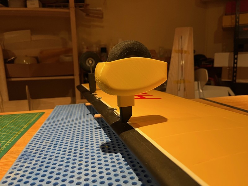

Voilà le résultat final à l'écran, j'attends une bobine de PETG jaune ocre, pour lancer l'impression ;) ...

Je me joins aux compliments de Patte de loup, c'est du beau travail de plus immédiatement dans la couleur de l'avion.

Merci les amis, pour le lien, c’est fait, j’ai répondu à son intervention sur YouTube. Pour revenir à mes pantalons de train, j’ai fait un test de modélisation en couleur, soit conformément à l’avion grandeur, rien de compliqué, le corps principal en noir et les deux flancs en jaune (qualité maximale soit couches de 0,8 et lissage de la surface). Résultats :
Impression en une couleur: 05h30
Impression en deux couleurs: 26h00.
Je n’ai pas calculé la quantité de filament nécessaire, mais d’après mon expérience, il en faut environ 1/3 de plus. ;)
