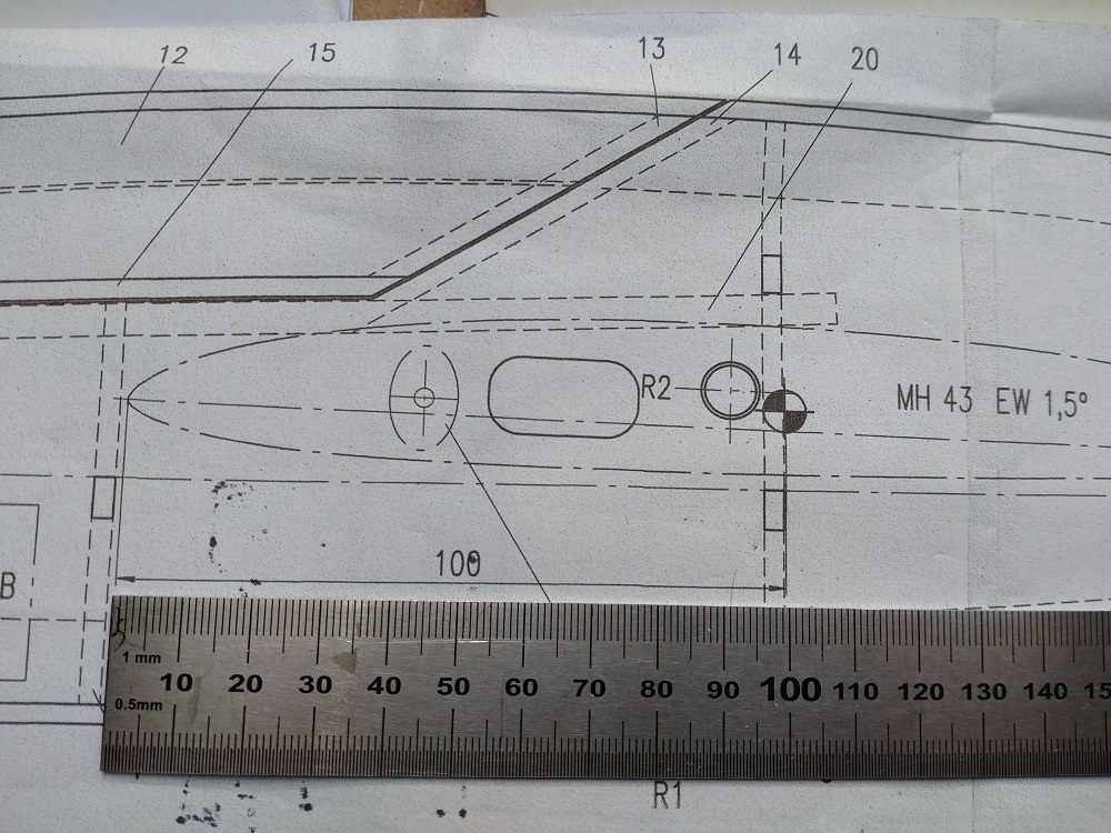

Selon le plan le centrage est à 100 mm. .
Selon la notice de construction il varie autour de 107 mm à 112 mm selon leurs essais . .
Après quelques 3 vols et ajustements en partant de 107mm je suis arrivé pile poil au centrage du plan soit les 100 mm annoncés, en mettant 45 grammes du plomb.
C'est là qu'il à eu un comportement satisfaisant à mon goût.
Je vais donc remplacer l'accus de 1300 mA par un accus de 2200 mA en enlevant les 45 grammes de plomb.
A L'attéro il allonge pas mal sans vent et avec un peu d'ailerons levés cela réduit bien la distance d'atterrissage.
Avec du vent cela n'est pas nécessaire.
En conclusion je suis très content de cette machine.
Avis aux amateurs.
