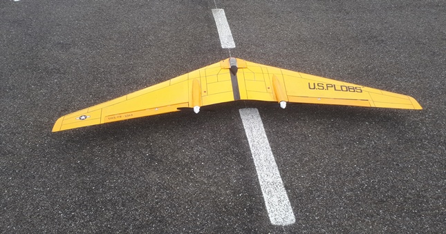

L'Horten a été essayée 2 fois
le 1er vol n'était pas concluant avec une marge statique de 5 %
Par contre elle a volé parfaitement au second essai avec une marge statique de 15,5 % en avant du CG. Aucune retouche de trim
pas de tance a une mise en vrille et pas d'instabilité en tangage. Ce sera le réglage définitif

Centrage définitif à 16% en avant du centre de gravité calculé (marge statique )
L'aile réelle était à 19%
le réglage en tangage se fait que par l'ajout de plomb à l'avant ce qui joue également sur la vitesse
C un profil auto stable donc ne pas trimmer si l'on veut garder le profil
au 1er essai la marge statique était de 5 % donc insuffisant . L'aile est descendue en vrille à plat dans le maïs ( intacte )
