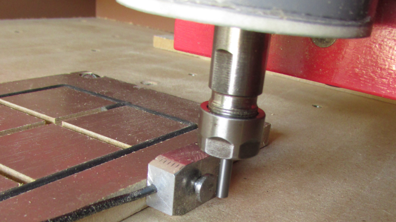

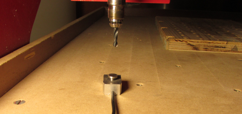

Capteur en situation de mesure TLO (cycle G38.2 de grbl). C'est une illustration, en situation réelle la pince est coiffée de son écrou de blocage.
Le capteur est constitué d'un capteur NO relié au CNC Shield. A la fermeture du contact la descente de la broche s'arrête, la hauteur de la broche est mesurée par rapport au zéro machine et comparée à la position de la broche sans outil. la différence de mesure donne le TLO.

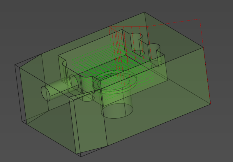

Pour FreeCAD c'est bon, j'utilise la même démarche. Pour chaque opération on choisi un outil, on valide ses paramètres de coupe et on détermine son parcours. Lorsque ce programme est chargé sur la machine la première instruction de travail est M6 T.. (montage de l'outil) ensuite le programme déroule ses instructions jusqu'à l'outil suivant.

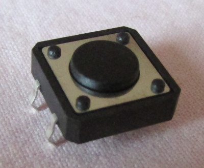

La partie électrique est un poussoir de type NO relié au CNC shield par un câble blindé (récupéré sur un chargeur de téléphone portable). Si tu utilises un CNC shield le capteur est relié aux bornes SCL et GND.
Le format du contact est de 12X12 mm.

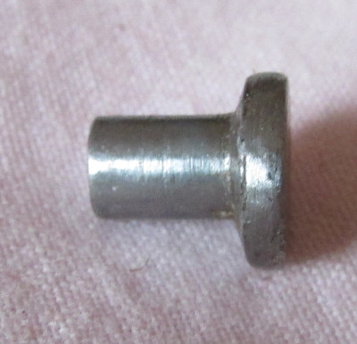

Le plateau de mesure est fait à partir d'un clou à chevron tourné au diamètre 5. La tête est dressée en reprise sur le diamètre.

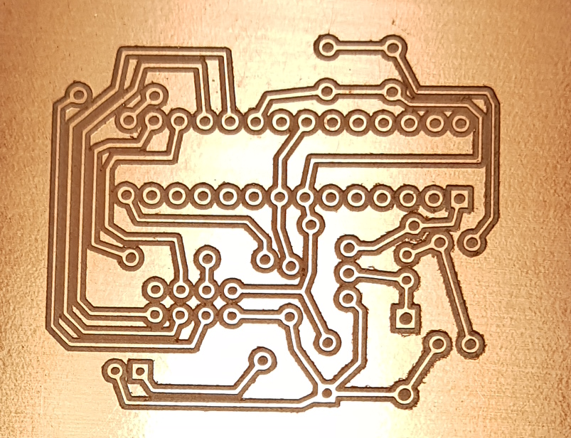

Premier essai de gravure PCB.
La gravure de 0.3mm est un peu trop profonde je trouve. Et je ne comprends pas bien le fonctionnement du palpage en Z.
-conception du circuit avec Fritzing,
-élaboration d'un fichier .svg avec Inkscape,
gcode avec kabzCAM (j'aurais pu utiliser Freecad).
Il faut que je commande une fraise 1mm pour l'entourage et 0.8mm pour les trous.
Le premier palpage en Z à pour but de déterminer le point de contact de l'outil avec le cuivre du PCB (Z0). Le Z0 doit être déterminé au point d'Origine pièce. Le nivellement automatique établi, ensuite, la cartographie du relief du PCB à partir du point Z0 suivant les décalages X et Y définis à la rubrique nivellement.
Au moment de l'usinage, le Z0 de l'outil est corrigé en fonction du relief aux coordonnées XY instantanées. Ca permet une profondeur de gravure constante même si la surface du PCB est déformée.
La profondeur de gravure doit tenir compte de l'épaisseur du cuivre (0.035 pour support verre/epoxy de 1.6 mm). La profondeur de gravure doit se situer entre 0.05 et 0.055. C'est pour cette raison que la détermination du Z0 doit être très précise.
Le Gcode peut être généré par n'importe quel logiciel à partir du moment où il est compatible avec grbl ; la mise en œuvre, elle, dépend de l'interface qui exploite grbl.
