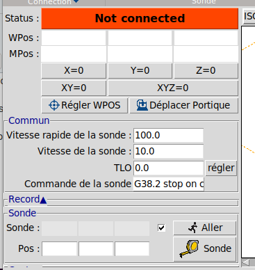

Dans l'onglet sonde tu utilises la case Z, tu approches en manuel à moins de 10 mm de la surface de ta pièce et tu valides OP = Z0. Ensuite dans la case Z tu saisis -10 (ce sera la course maximum de recherche vers le bas) et tu valides la touche avec le mètre. Ton outil va descendre jusqu'au contact du cuivre et s'arrêter. Quand l'outil s'arrête de descendre tu fais Z0 et là, tu as to Z0 usinage.
Je ne vois pas de caze Z dans l'onglet sonde.
tu valides OP = Z0.
Pareil. Je ne vois pas comment faire cela
Je vois WPos avec 3 cases x,yx,z pour le zéro de travail) ainsi que MPose avec 3 cases x,y,z pour le zéro machine.
Je vois aussi Pos avec 3 cases je suppose x,y,z et je ne sais pas qu'en faire.
Je ne sais pas exactement comment utiliser ces champs de saisies.
Désolé je suis un peu lent de la comprenette...
J'ai eu aussi quelques difficultés au début...
tu valides OP = Z0.
En haut sous MPOS tu as 5 cases : X=0, Y=0, Z=0, XY=0, XYZ=0.
Pour régler le Z0 tu appuies sur la touche Z=0. Cette position sera utilisée par la machine pour déterminer les déplacements en Z (un Z+xxx fera monter la broche tandis qu'un Z-xxx la fera descendre.
Quand tu veux faire une sonde sur Z tu dois indiquer dans la troisième case de la rubrique Pos la distance maxi de recherche du contact, ainsi que le sens. Moi, j'affiche -10 (- pour aller vers le bas). Avant de valider sonde il faut que la fraise soit à moins de 10 mm de la surface du cuivre, sinon tu auras le déclenchement d'une erreur.
Procédure :
- amener la fraise en manuel à moins de 10 mm de la surface
- Z=0 pour que la machine ait un repère pour se déplacer
- appui sur sonde : la broche descend à petite vitesse jusqu'au contact et s'arrête
- nouvel appui sur Z=0 : le WPos se met à 0 --> c'est ton Z0 programme ; toutes les commandes en Z du programme se ferons à partir de cette référence.
Attention ta machine doit être connectée pour la manip parce que toutes tes saisies sont gérées par grbl.

Merci Jipé c'est beaucoup plus clair. Je n'avais rien compris.

Bon pour le raspberry je verrai cela plus tard. Je viens de faire un essai sur la fraiseuse. J'ai enfin compris le fonctionnement pour la sonde. J'ai fait un nivelage automatique sans problème. et j'ai fais un essai de gravure à 0.12mm. C'est mieux:
