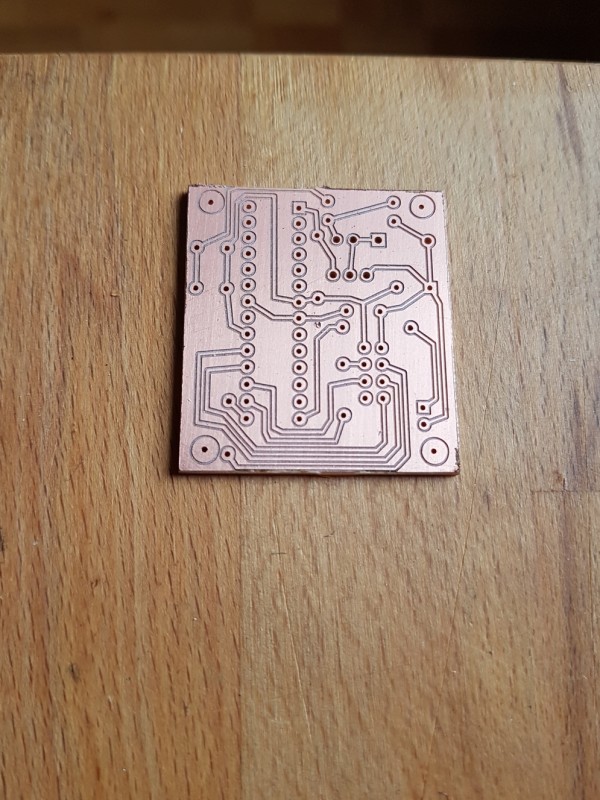

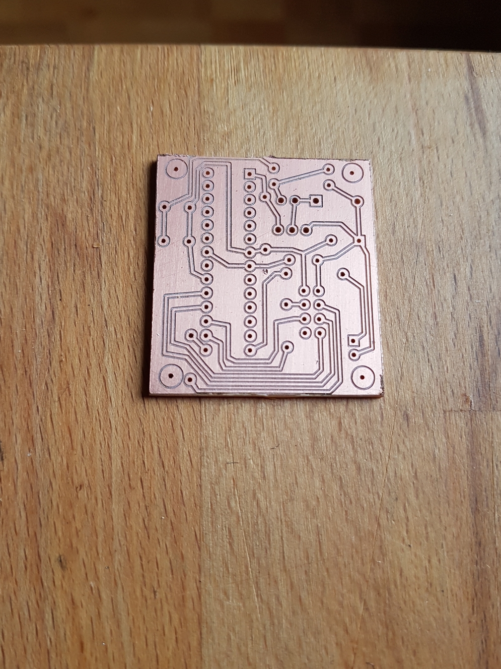

Pour la gravure, j'ai utilisé un kit de frage spécifique proposé par la société CNC-FRAISES. Les pistes sot gravées avec une fraise javelot une dent 30° pointe 0.1mm qui donne un très bon résultat.
Je suis arrivé à la fin de ce projet qui me titillait depuis longtemps et je dois dire que je suis très satisfait du résultat. Le but est atteint. La machine est précise, silencieuse et rigide. Elle m'a coûté beaucoup de réflexion et de temps. Sur le plan budgétaire ce fût relativement indolore car les pièces ont été achetées au fil du temps. J'ai eu le plaisir de partager mes expériences avec vous et ce fût aussi un grand plaisir. Je sais que parfois l'enthousiasme de nos échanges ont un peu (beaucoup) débordés techniquement de la vocation de base du club. Je m'en excuse et vous promets de ne plus vous importuner avec cela à l'avenir.

Ca fait plaisir de voir qu'un projet soit finalisé. Ton circuit est très propre, plus propre que ceux que j'obtenais au perchlorure. Mais c'était une autre époque, les CNC n'avaient pas encore accès au salon... :lol:

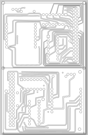

Je suis en train de chercher une solution pour graver des circuits imprimés double faces. Ce n'est pas simple. J'ai préparé cinq fichiers issus de Fritzing (pour leur conception) et modifiés avec Inkscape:
- perçages des trous pour les composants foret de diam 0.8mm,
- perçage trous des pions de centrage pour le recto-verso fraise de diam 3.17mm,
- gravure dessus en fraise javelot pointe 0.1mm,
- gravure dessous même faise,
- gravure entourage fraise diamant diam. 1.5mm.
Ces fichiers sont ensuite utilisés par le logiciel KrabzCAM pour générer les cinq fichiers gcode pour le fraisage.
Donc c'est prêt pour le fraisage mais je m'attends à avoir un tas de problèmes mais n'est-ce pas tout le sel de la chose?

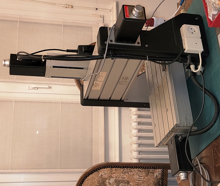

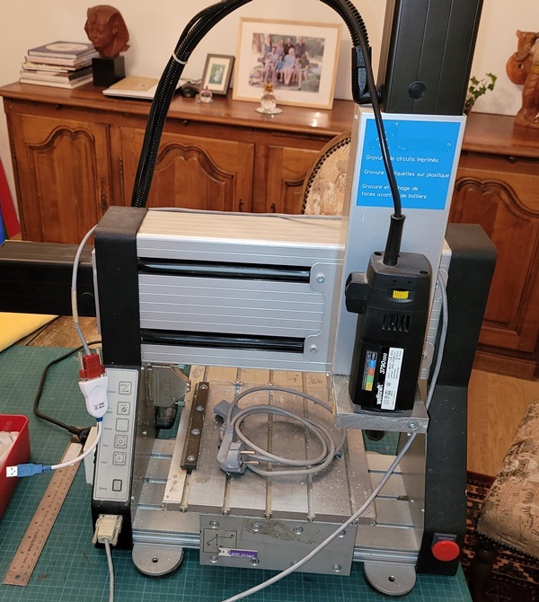

Je viens de recevoir de quelqu'un qui n'en avait plus l'usage une ancienne CNC de 25 ans qui lui servait justement à graver des circuits imprimés, aussi des plaques signalétiques en plastique bicolore et même à découper des façades d'ordinateurs en acier mince.
Sa surface de travail est limitée à environ 200 x 230 mm, adaptée à l'usage qui en était fait.
Avant de l'avoir vue j'avais commencé par décliner l'offre au vu des dimensions qui ne correspondent pas au besoin en aéromodélisme. Mais après l'avoir vue j'ai réalisé qu'il s'agissait d'une machine plus rigide et plus puissante que la mienne et qui pourrait bien venir en complément pour découper les pièces métalliques.
voici un aperçu :
