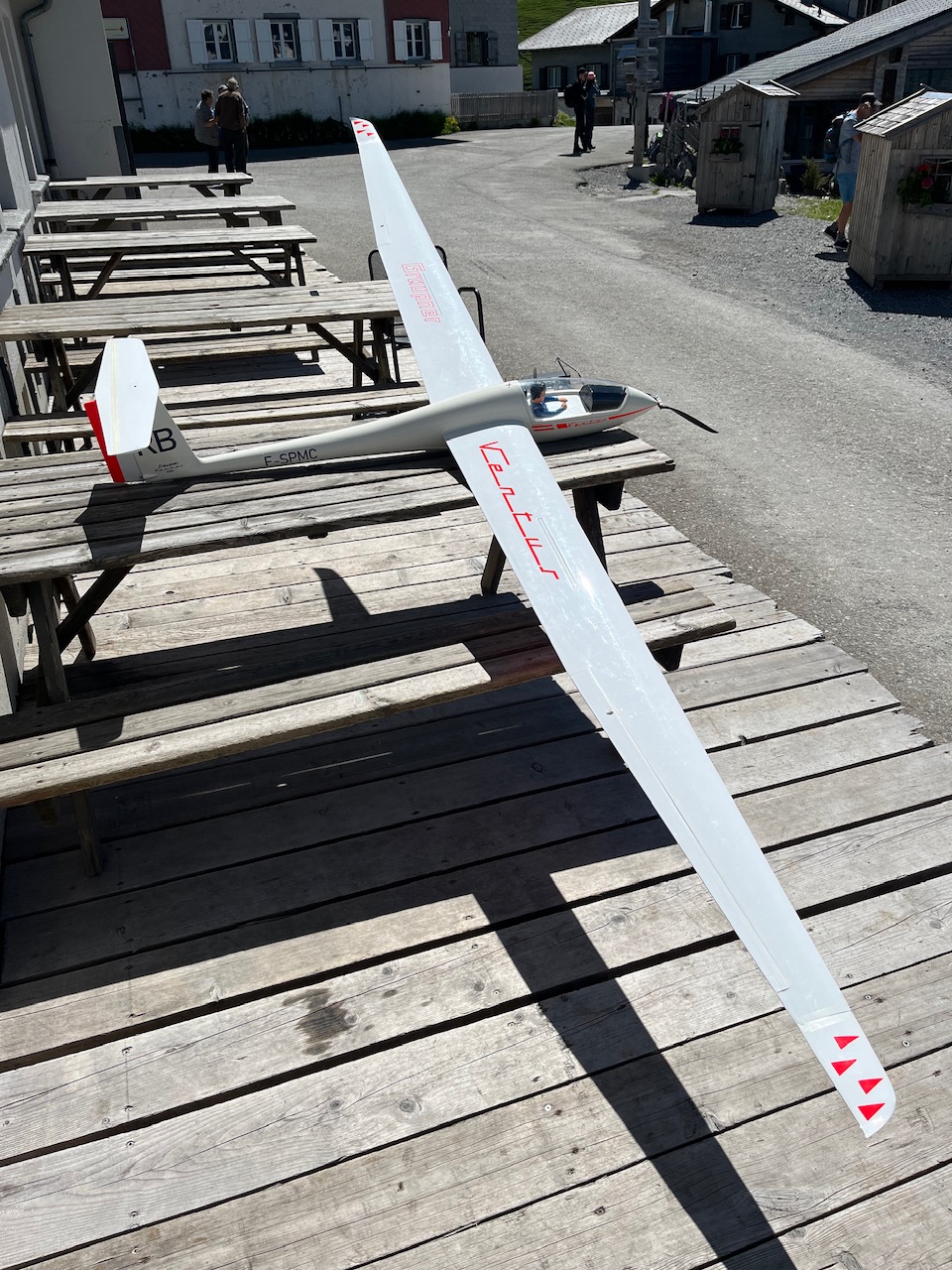

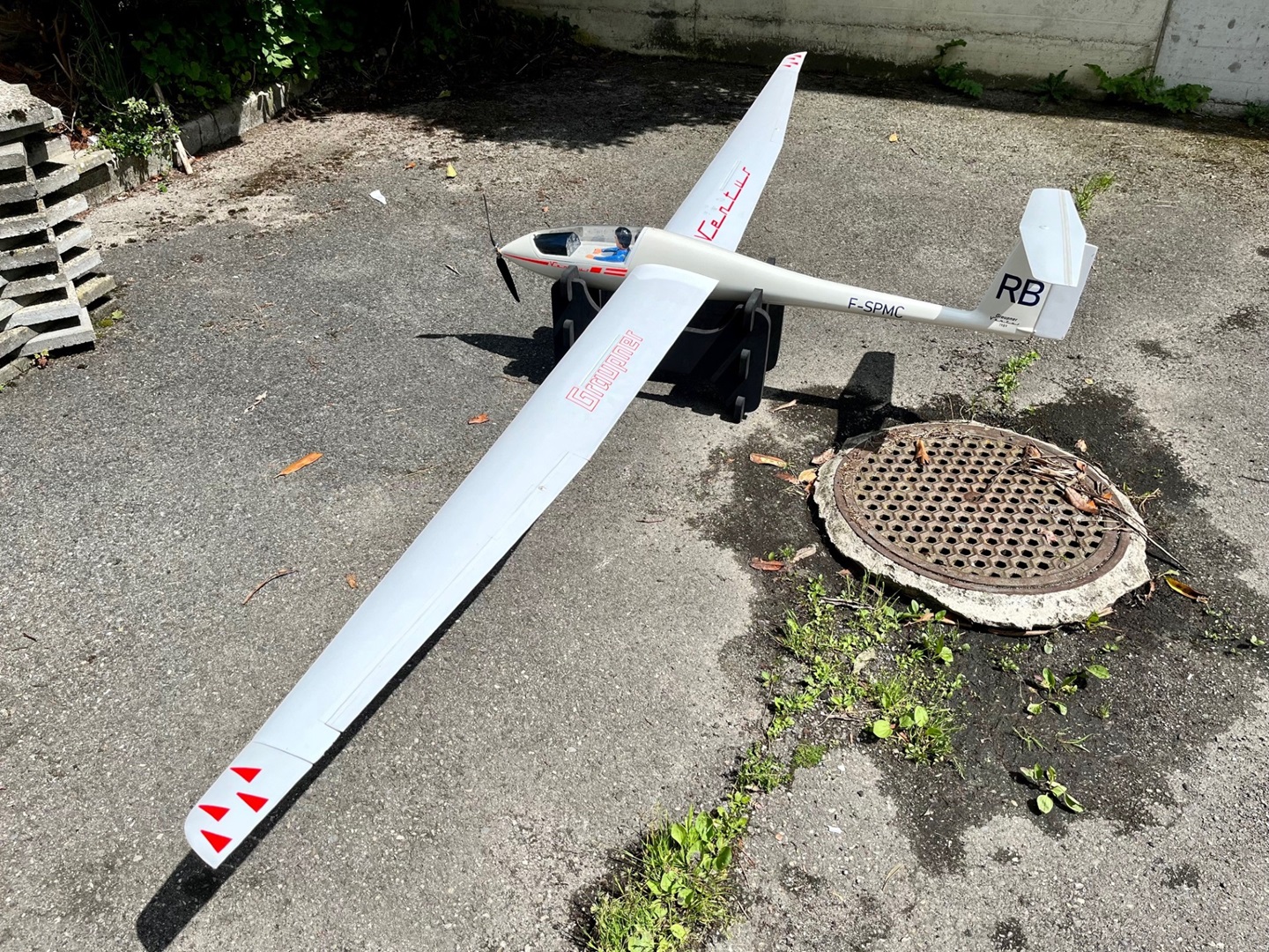

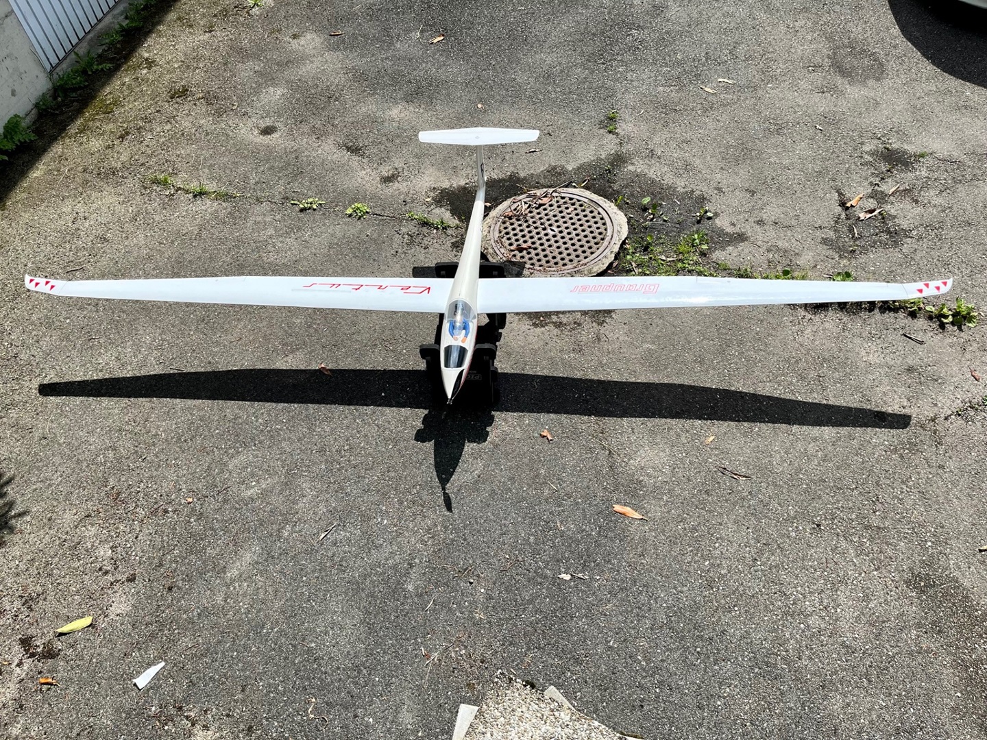

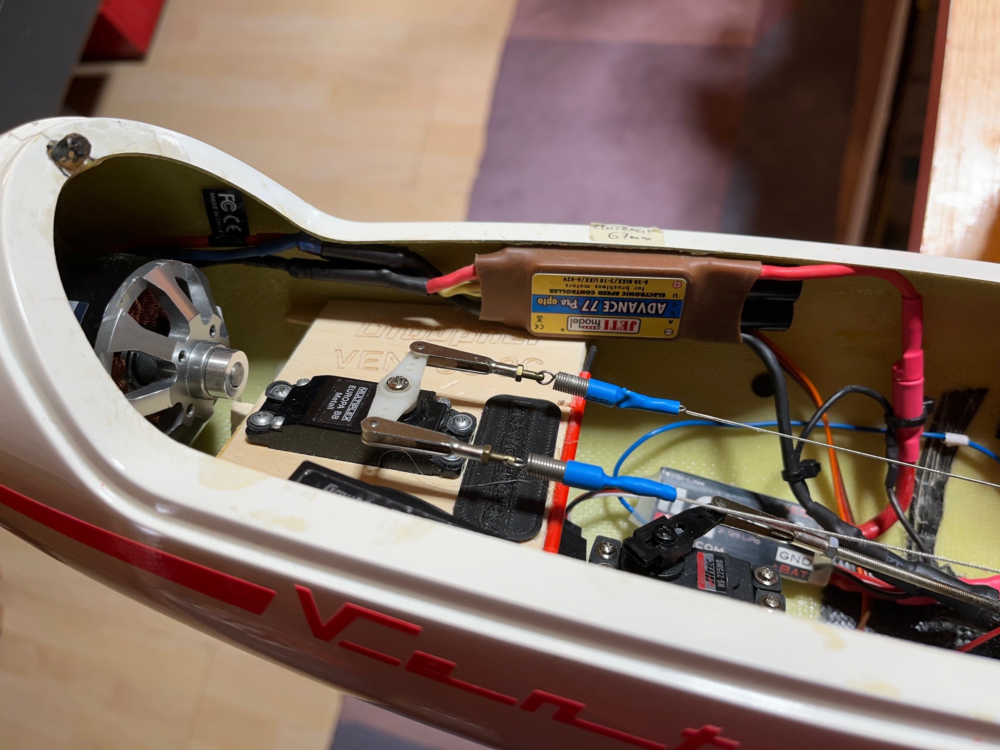

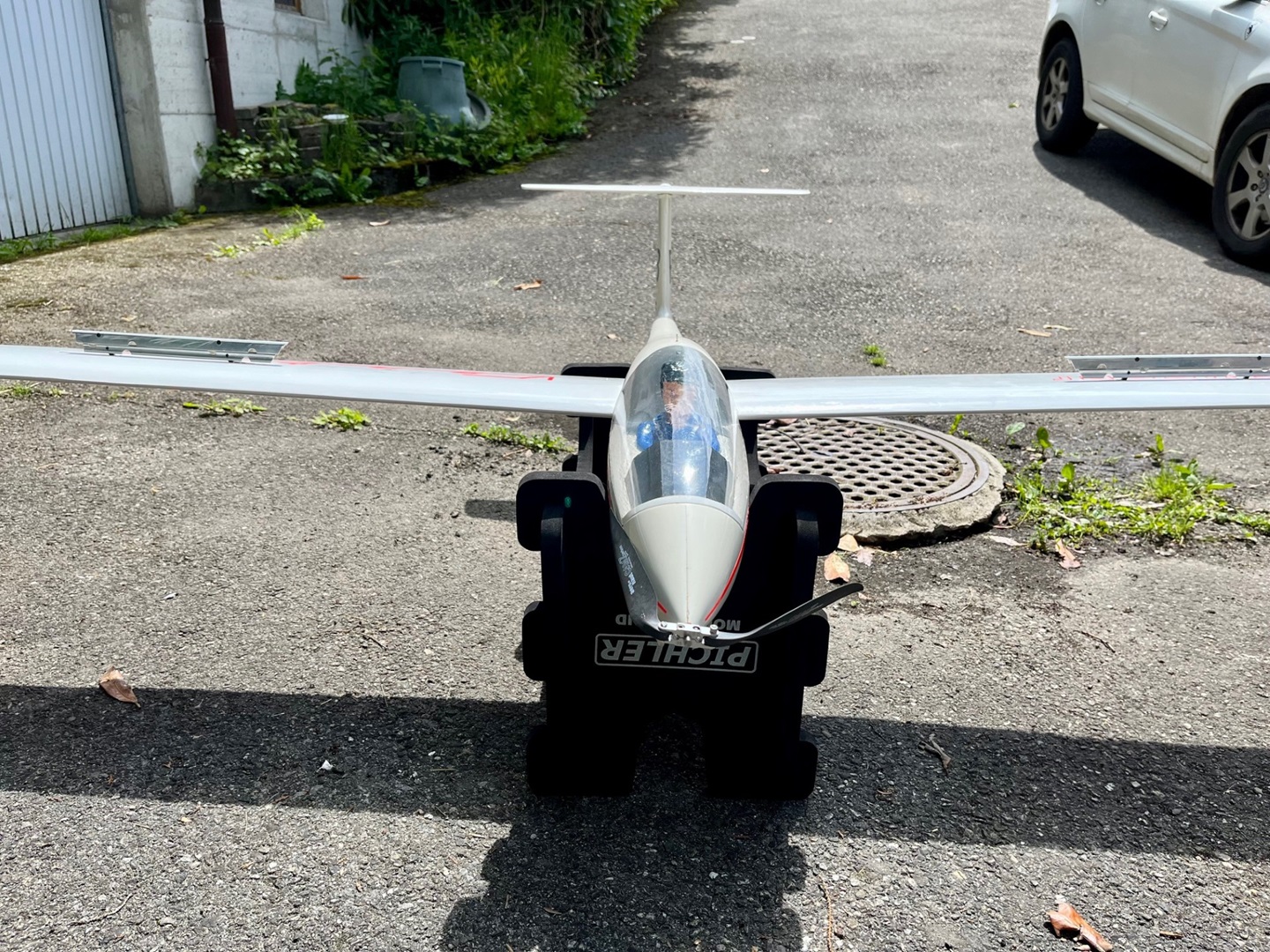

Petit détail avec les dernières photos... j'ai trouvé un contrôleur Jeti 75A qui fait 35gr. qui pourrait avantageusement remplacer le contrôleur HK Red Brick qui fait 100gr, économiser un peu de poids à l'avant et limiter le centrage un poil trop avant... ;)

Voici donc la dernière photo avec le nouveau contrôleur Jeti, ce constructeur est un peu ambitieux avec les 35 gr. annoncés sur leur site, c'est sans doute tout nu sans câble, car dans la réalité avec les câbles et les prises PK, c'est 60 gr. Bon ça reste quand même moitié moins lourd que le contrôleur Hobbyking. Ce soir petit test sur la balance, mais on devrait être dans les clous...

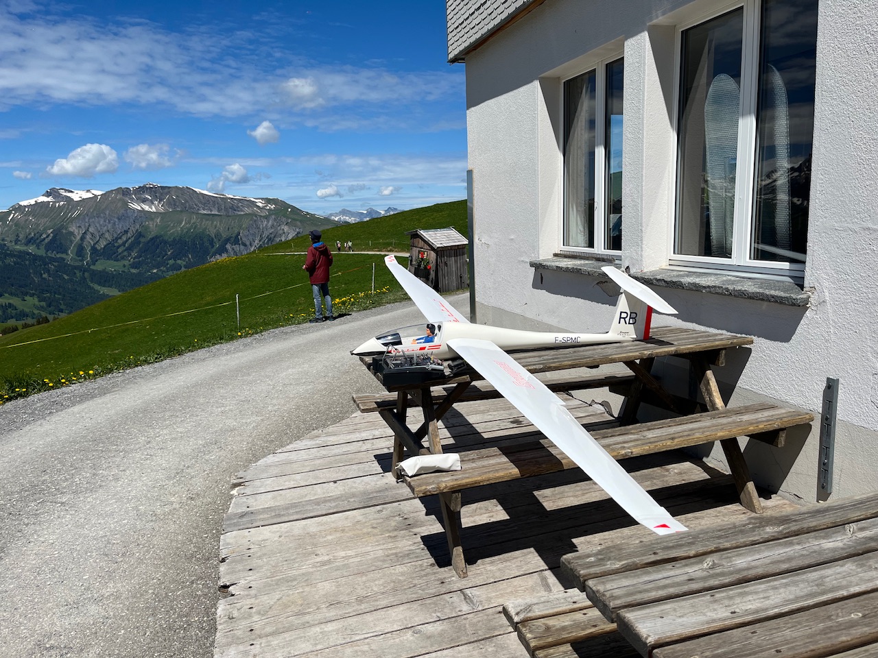

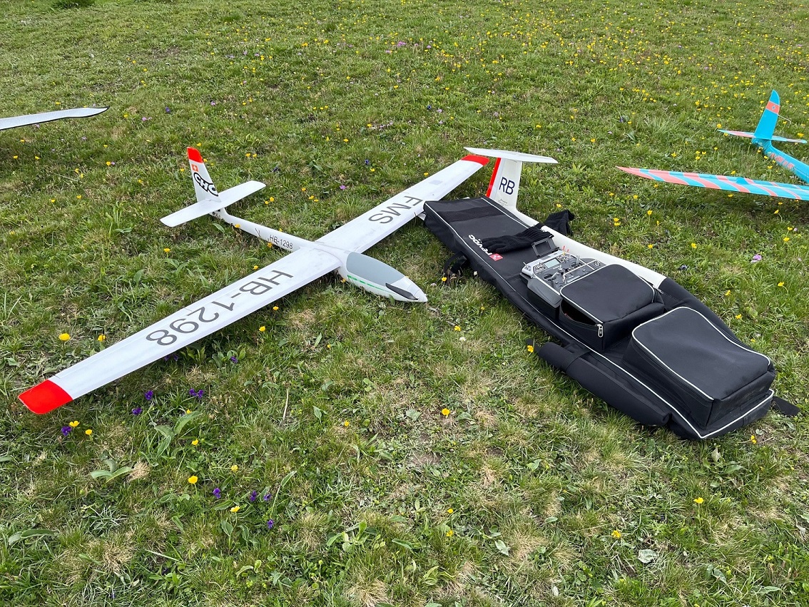

Voilà, 1er vol dans sa nouvelle configuration effectué! Tout c’est bien passé. Malgré son âge, c’est un planeur qui transite rapidement, très sain. Un vrai plaisir à voler. Je recommence cet après-midi 8-)

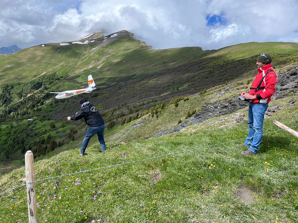

Oui au Hahnenmoos dans les alpes bernoises entre 1800 et 2400 m. selon le spot depuis lequel on vole (certain se méritent croyez moi :lol: ). L'endroit est reconnu et autorisé au vol de pente, d'ailleurs l'hôtel du lieu propose un atelier et un local de stockage pour les planeurs. Il est possible de voler sur tous les axes et donc par tout temps et même selon la pente, des planeurs de toutes tailles et tous types.
Ce week-end on a volé avec un fort vent d'ouest. Comme vous pouvez le voir sur les photos ci-dessous, il a fait assez froid :) , il y avait même de la neige par endroit.
Pour en revenir au Ventus, le premier vol a été fait dans un secteur plus sûr que celui sur les photos (lieudit Lavey), mais très occupé par d'autres pilotes, il y avait une dizaine de modèles en l'air en même temps. Ce qui était assez stressant, car les modèles qui volaient était plus petits et plus lents, avec le Ventus qui filait comme le vent là au milieu, je n'ai pas insisté et une fois les trims réglés, je suis rapidement venu me poser.
