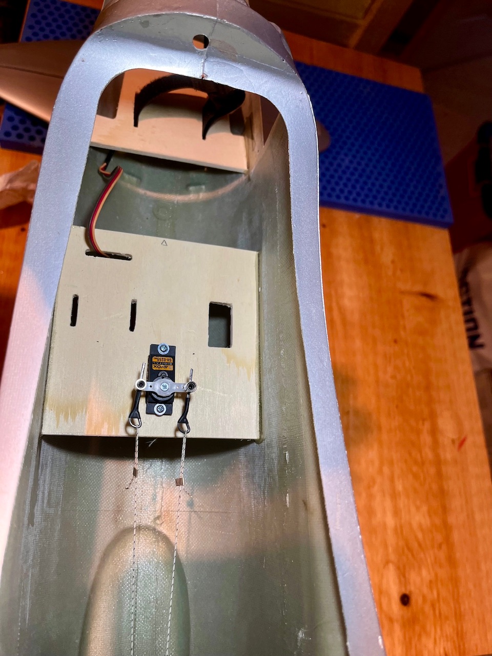

...et bien figure toi que la baignade et la petite bouteille ont été bénéfiques :lol: . J'ai finalement fait une découpe plus importante dans le fuselage sous la dérive pour avoir un meilleur accès, j'ai pu ainsi mettre plus de colle dans dans la dérive et enfin faire tenir mon axe. Ce soir, je tâcherai de poster quelques photos...
Une bonne semaine pour arriver au bout de cette étape... :roll:
Re: Zlin XIII Savex
Installation de la direction terminée. J’ai testé, ça fonctionne 8-). Pour ma commande aller-retour, j’ai utilisé du fil en kevlar à la place des câbles habituels. J’ai déjà utilisé et testé ce système dans un planeur.
Comme écrit plus haut, j’ai ouvert le fuselage sous la dérive pour avoir un meilleur accès et pouvoir coller ma tige correctement dans le gouvernail. Le trou a été refermé avec une pièce de balsa 4mm ajustée à la bonne dimension ;) .
Le palonnier a été fortement serré entre deux écrous verrouillés au frein filet fort.
L’installation est classique. Les deux brins en CAP de 1,5mm ont été limés pour que les vis appuient fermement sur un méplat.
