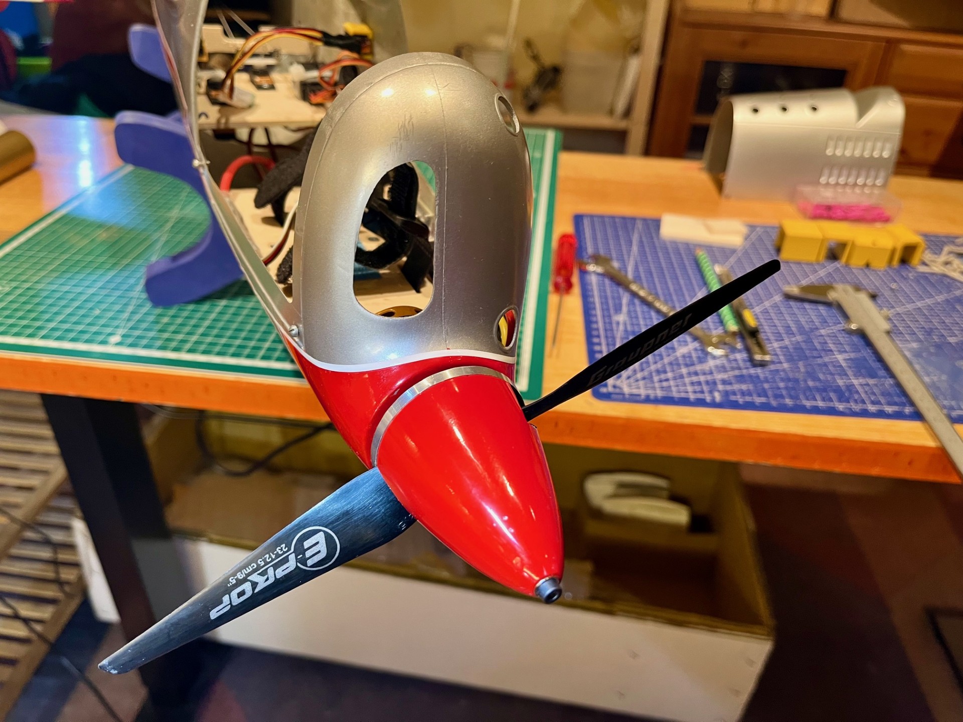

Hier j'ai démonté le moteur, dépolissage (au gros grains cette fois) de la zone de collage, et rebelotte à l'époxy 30 minutes. J'ai l'impression que cette fois ça devrait tenir
Re: Zlin XIII Savex
Voilà, voilà, réparation faite. Déglaçage de l'intérieur du fuselage au papier 80 et cloison pare feu collée dans un premier temps à l'époxy 30 minutes, puis une fois le collage polymérisé, joint époxy microballons pour combler le vide en dessous de la cloison. J'ai tiré fort, cette fois ça devrait tenir. Vu la puissance du moteur, j'ai profité de mettre de l'anti couple et du "piqueur".
Quatre pièces de bois dur taraudés à M2 viennent renforcer le filetage des vis de maintien du capot et une pièce imprimée permettra à la prise de ma télémétrie un peu proche de mon moteur, d'être immobilisée loin de la cage tournante.

Slt Jeanmi,
Je n’utilise pas du microballon pour faire des collages avec epoxi chargée, ce sont des microbilles en verre donc pas de grande résistante entre elles puisqu’au moindre choc le collage va casser.
Contrairement les Baumwollflocken (fibres de coton) que j’utilise pour mes collage résine chargée, sont des fibres (comme sont nom l’indique…) de ce fait le collage est beaucoup plus résistant.
Epoxi et micro ballon c’est bien pour faire une belle finition en congé.

Merci pour le conseil Bibi, j'ai déjà lu ça il y a quelques années
, j'en ai d'ailleurs tenu compte, car le collage est assuré par de l'epoxy "pure" le joint au microballons c'est juste pour combler l'espace dans la partie basse de la cloison.
