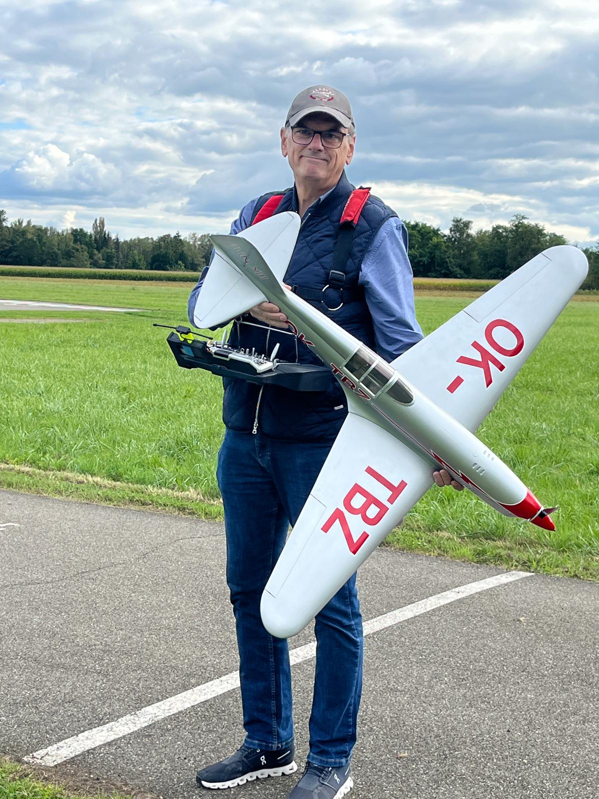

Re: Zlin XIII Savex
…Quel >HONNEUR< pour le SPMC 😇
Re: Zlin XIII Savex
:lol: merci Bibi pour cet honneur, toutefois on ne s'éternisera pas l'événement raccourci par une cloison pare feu éprise de liberté et qui s'est résumé à une séance de roulage de quelques mètres. :lol:
