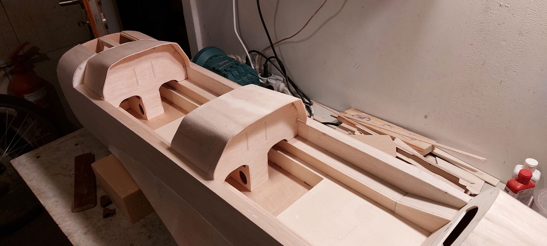

La suite de la construction du TB30 avec la fabrication des deux console du cockpit.
Et après de longues heurs de dessins sur nanoCAD puis Fusion 360 j'ai imprimé les deux tableaux de bord. Pour pouvoir les peindre plus facilement (les planches des tableaux de bords sont gris alors que les cadrans, vis, bouton sont noir), je les aient imprimé séparément.
Voila reste encore a dessiner et imprimer la partie basses et les consoles latérales pour l'aménagement du cockpit(encore pas mal d'heure à passer derrière le PC :oops: :oops: :oops: )

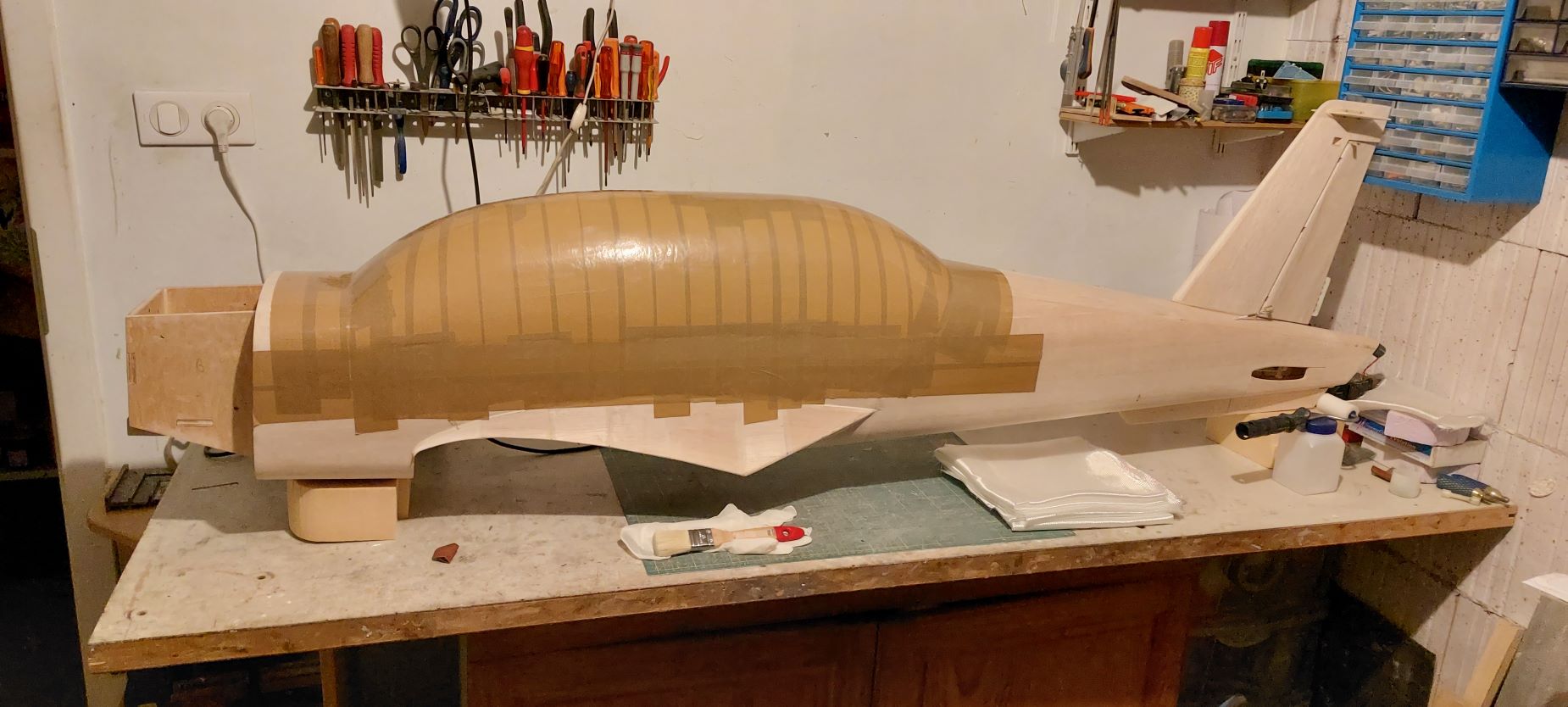

Des nouvelles de la construction du TB30.
Réalisation du master de la verrière en roofmat, mis en place sur l'avion et recouvrement de l'ensemble à l'aide de scotch brun. Reste a poser les 3 couches de fibre de verre de 160 gr puis séance de ponçage, masticage ..... ect jusqu'à obtenir une surface lisse est sans défauts, puis la verrière sera thermoformée en 4 parties.
Après démoulage de la partite en fibre de verre, elle servira à faire le cadre de verrière qui sera ouvrante en 3 partie.
Le capot a aussi été réalisé en moule perdu. Les détails du capot (radiateur, phare, prise d'air ) ont été dessinés sous fusion 360 puis imprimé en PETG.
