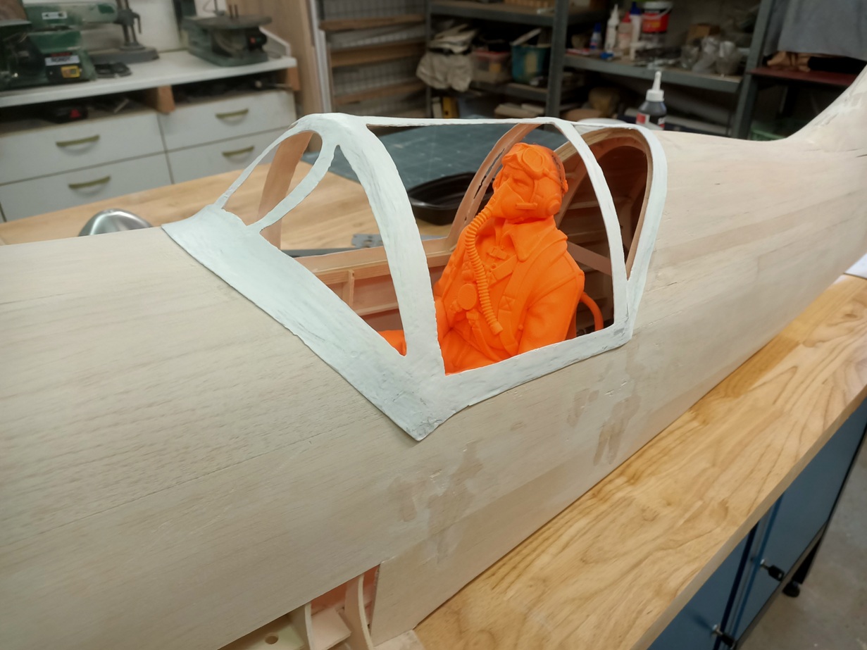

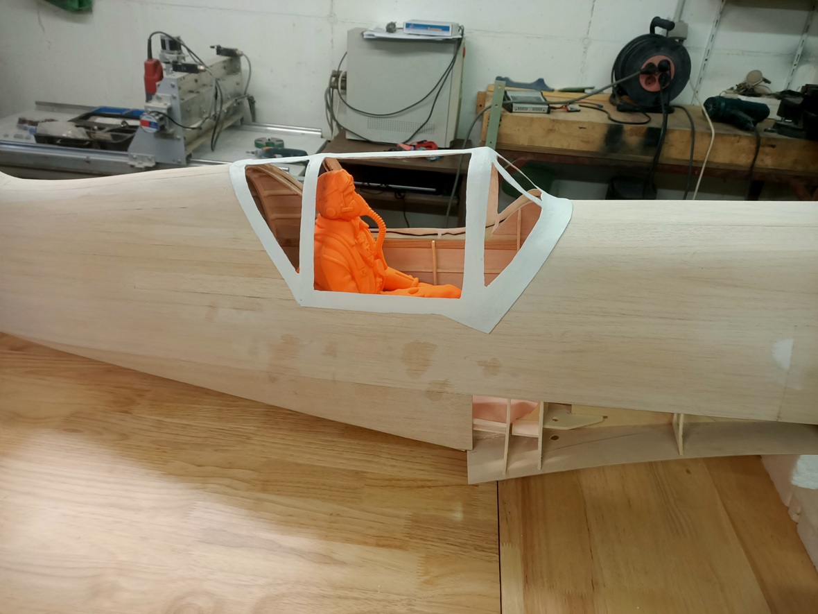

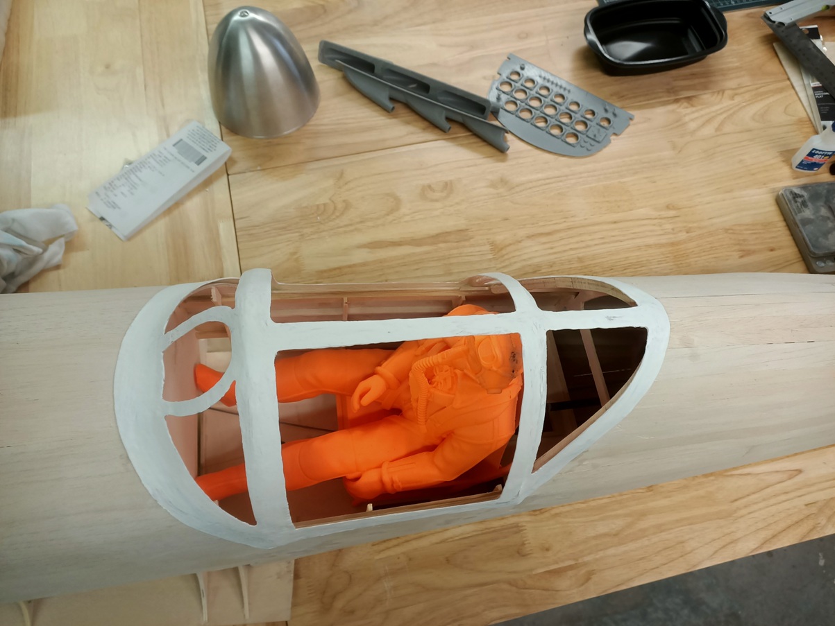

le cadre de verrière est réalisé, reste un bon coup de ponçage.
D'après vous quelle épaisseur de rhodoïd dois je mettre pour le vitrage? les pièces sont développables pas de thermoformage à faire.
Re: Dewoitine D551
Moi je mettrai du 1 mm pour avoir quelque chose de rigides.
Même si les formes sont développable, pour éviter les contraintes, je passerai par un thermoformage. Sur mon P51 j'avais utilisé le fuselage comme moulle (viewtopic.php?t=5363&start=80), les formes sont très porches de celle de la verrière.
Pour mouler le rhodoïd pas besoin de cadre. Tu coupe un monceau de rhodoïd un peux plus grand, tu met du tissu suédine sur le fuselage (il faut le fixer avec du scotch sur les pourtours pour pas qu'il bouge), tu chauffe le rhodoïd sur un morde carton souple ( avec de la suédine entre les deux) et une fois le rhodoïd chaud, tu plaque le tout sur le fuselage.

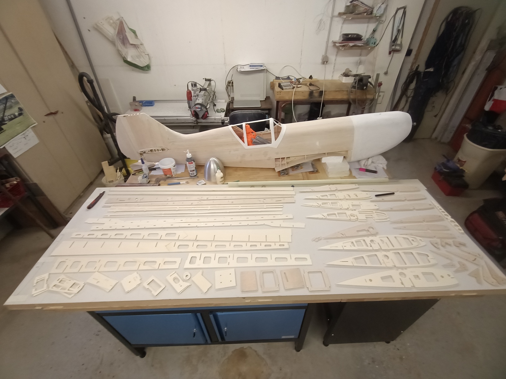

La construction continue
Les pièces constituant les ailes sont toutes fraisées
Le montage à blanc d'une aile

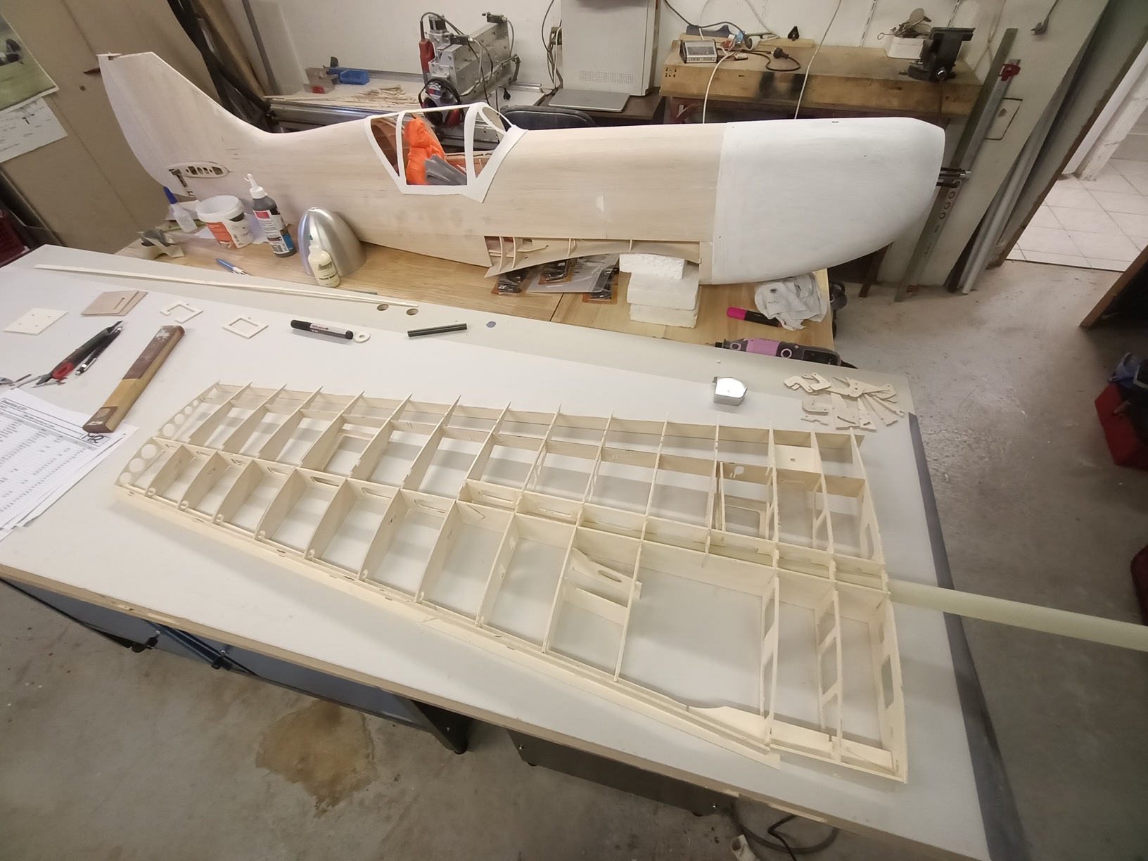

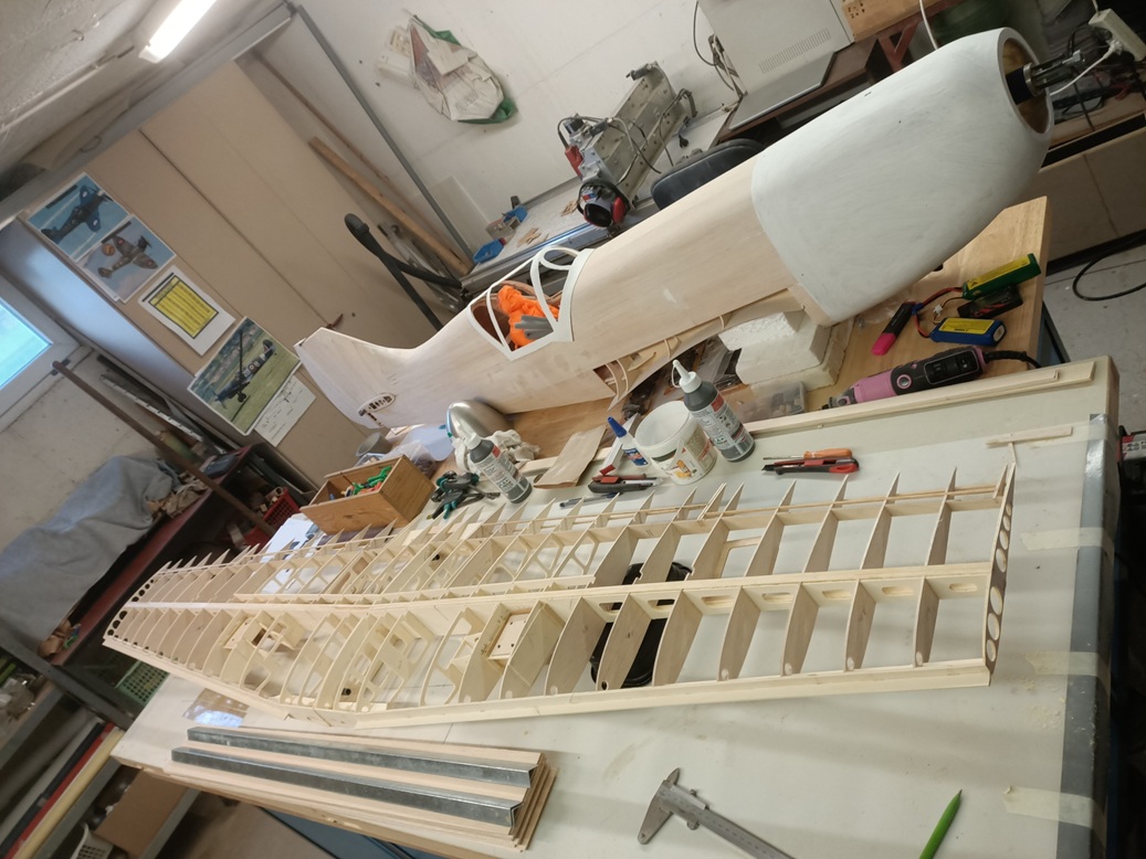

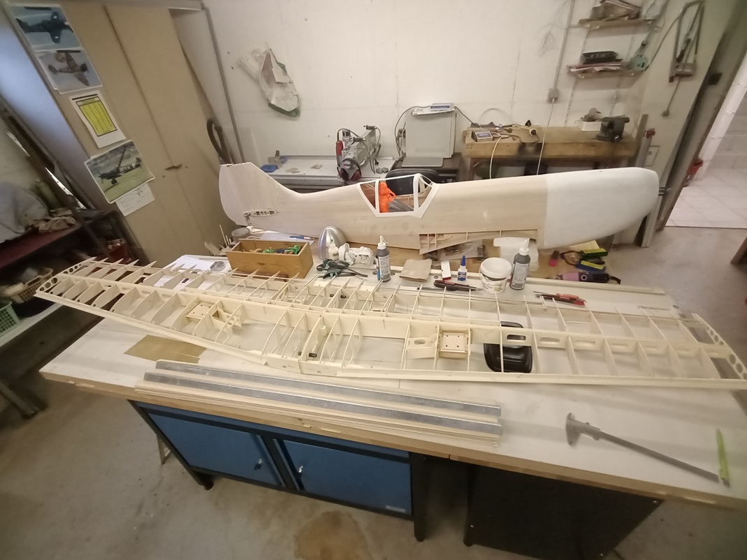

Les éléments constituant l'aile sont assemblés
Re: Dewoitine D551
C'est joli.
L'ensemble des pièces est un ctp peuplier/bouleau ou tu a aussi du balsa ?
