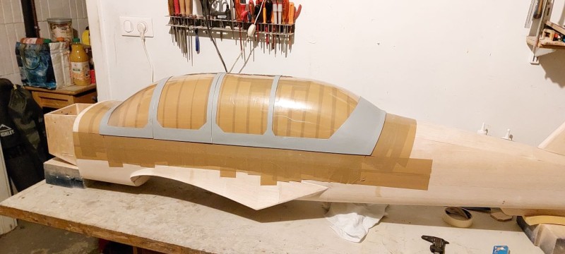

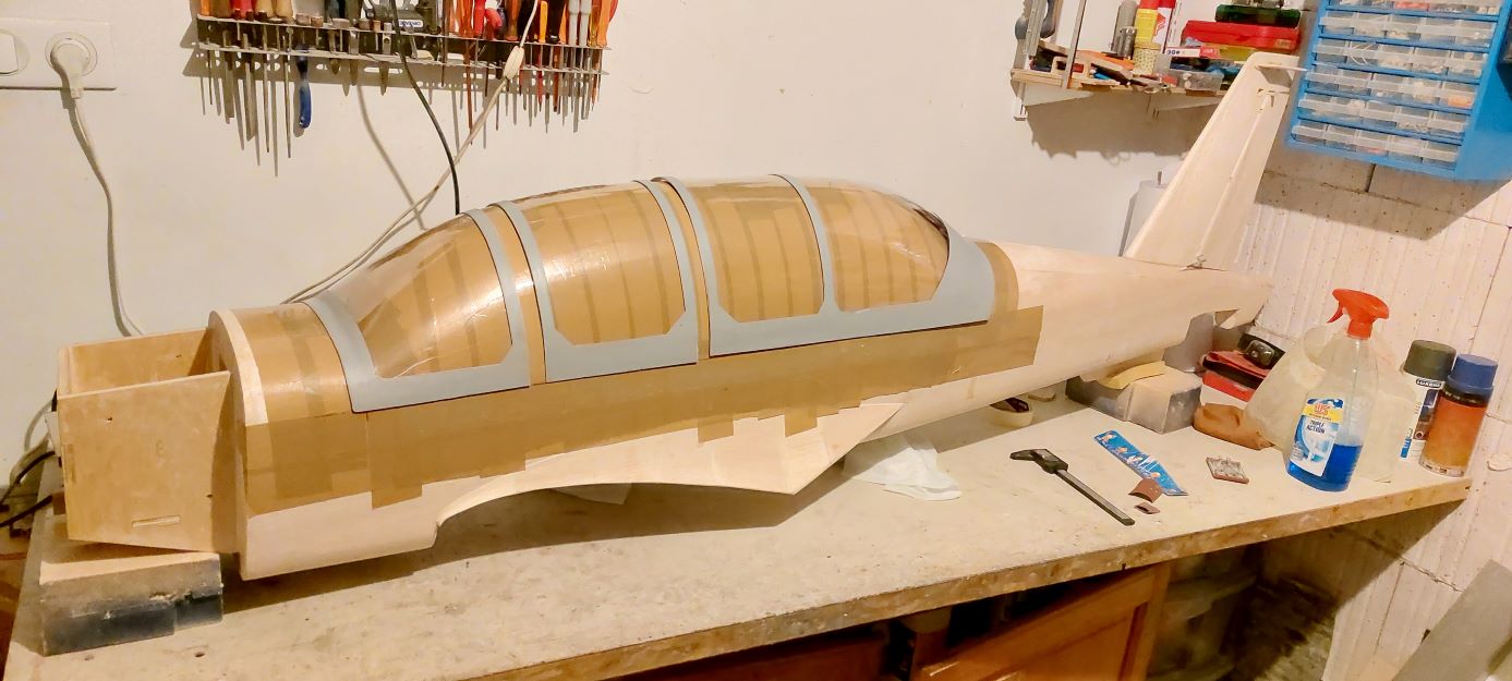

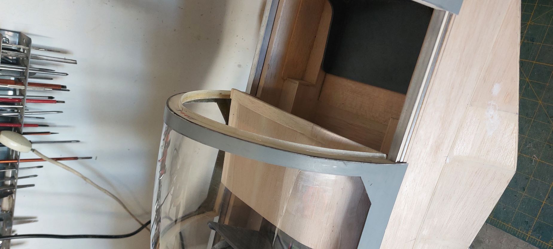

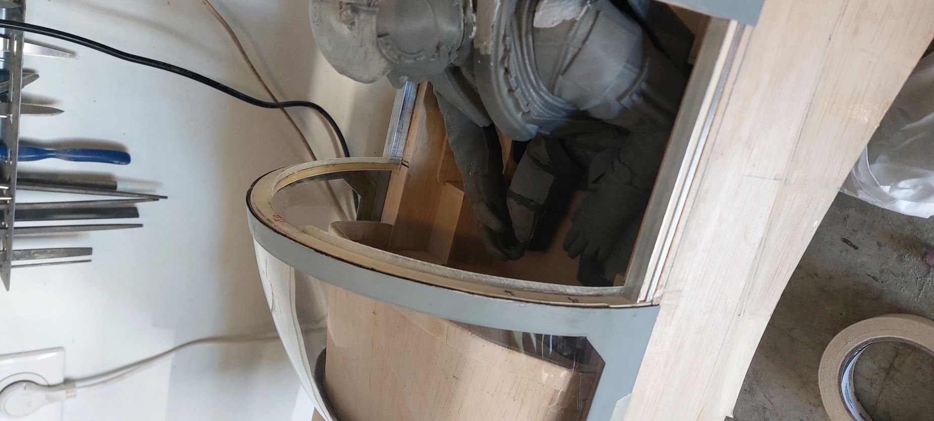

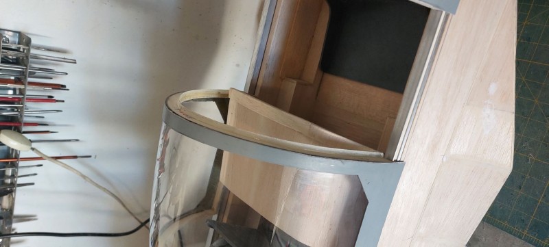

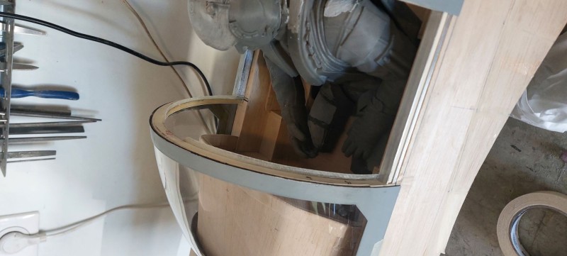

Voila la verrière est collé sur l'armature en fibre de verre et séparé en trois parties
Re: Epsilon TB 30 à Yoyo

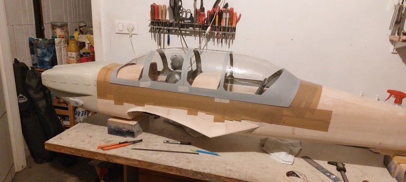

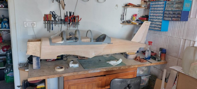

Aujourd'hui une étape importante qui me permet de valider tout le travail effectué sur la verriere et le cockpit et donc continuer ce projet plus sereinement. :P

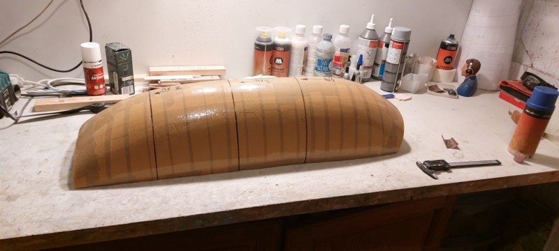

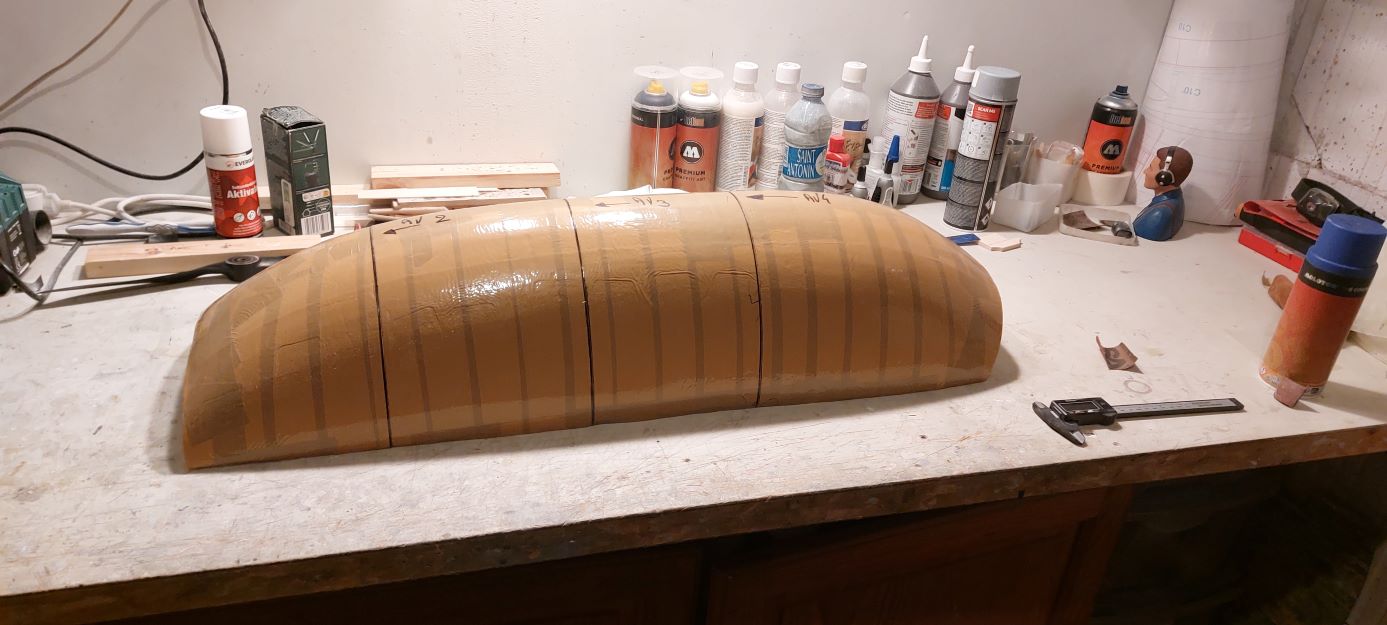

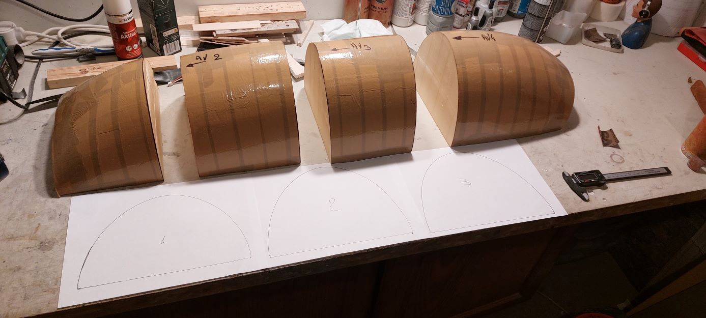

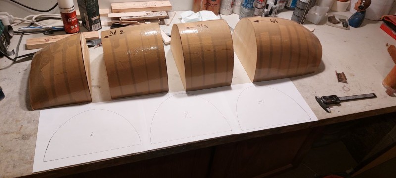

J'ai besoin de réaliser un cadre pour fixer la partie fixe et mobile de la verrière sur l'avion, et pour cela il me faut des couples. Afin d'avoir les couples à la dimension exacte, une seule solution, utiliser la forme qui ma servi à thermoformer la verrière.
1er étape: tracer l'emplacement des couples.
2° étapes: découper au fil chaud la forme et tracer sur une feuille les couples.
3° étape: scanner les couple et les insérer dans NanoCAD pour sortir les formes en DXF pour pouvoir par la suite les découper en CNC.

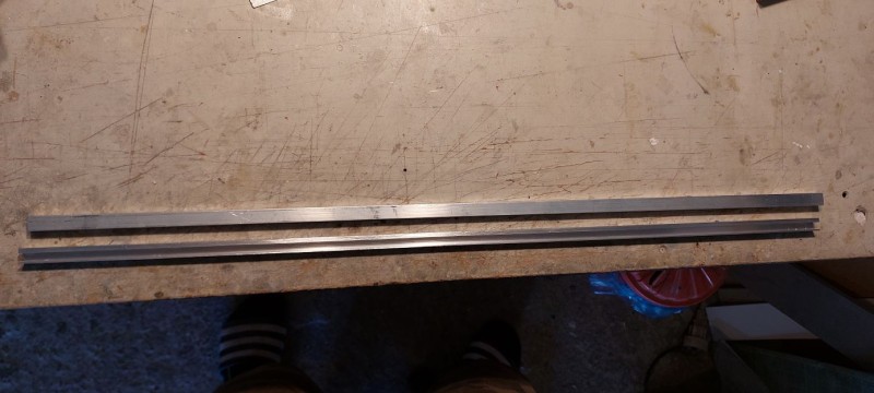

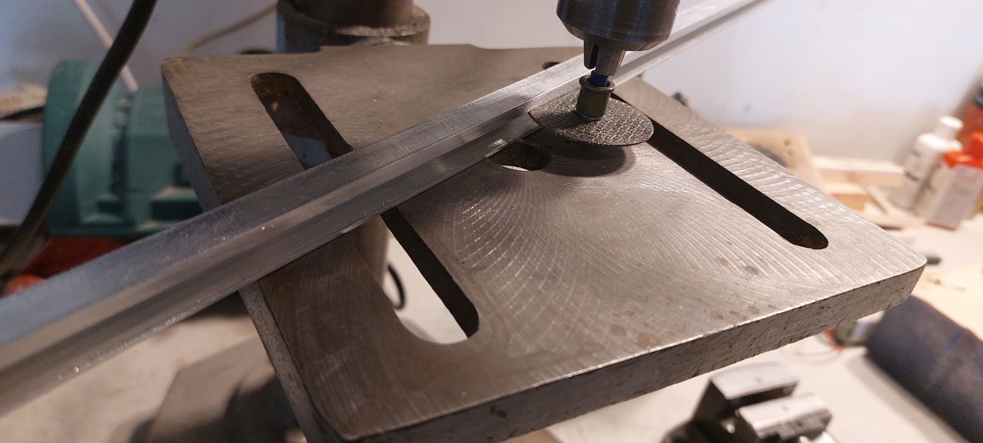

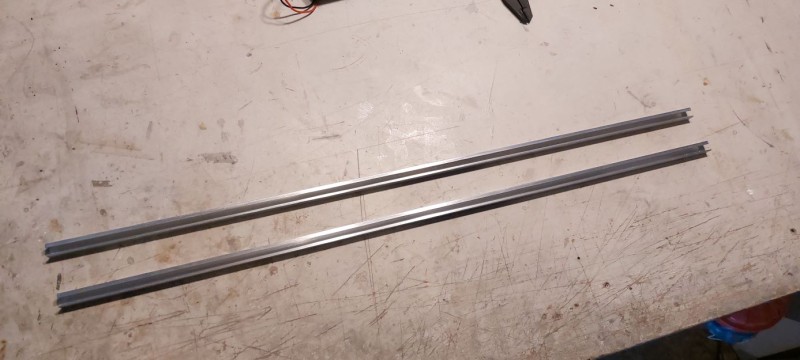

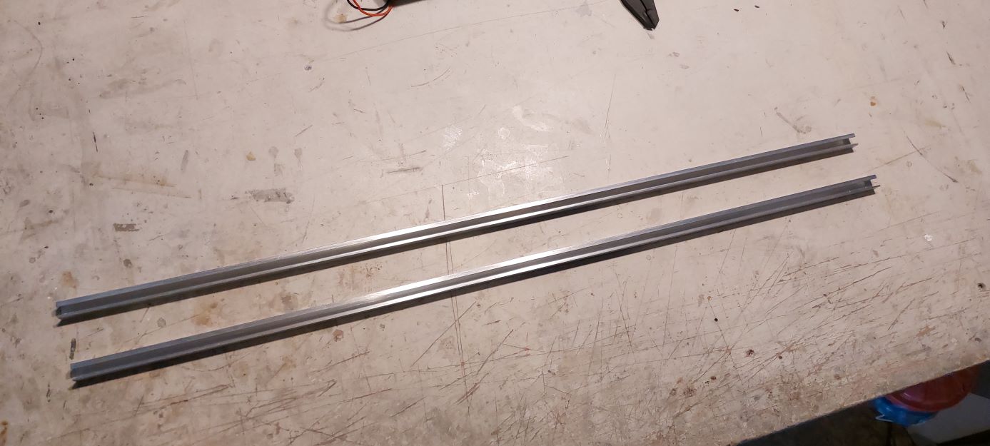

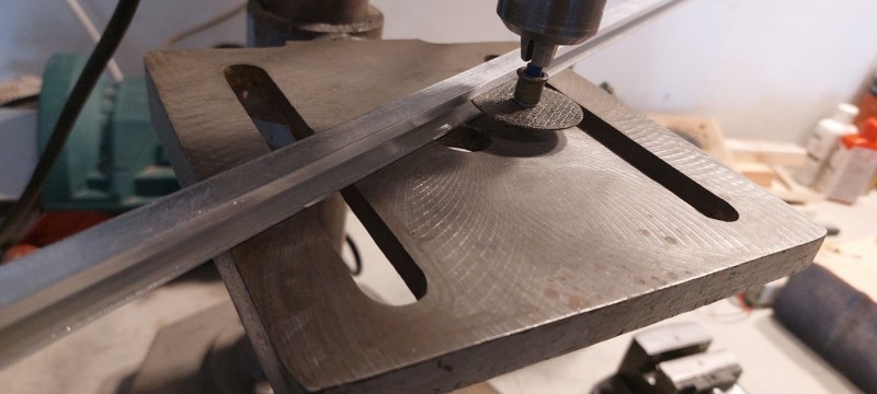

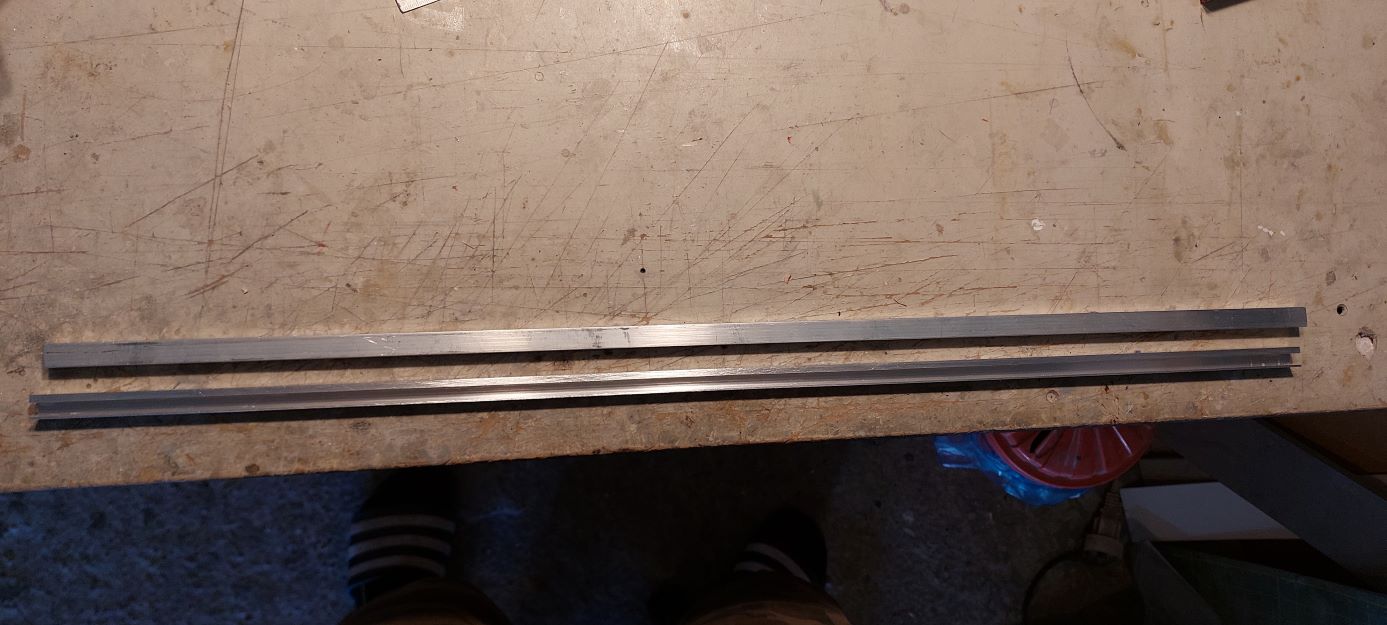

Mais avant il me me faut les deux rails pour faire le système d'ouverture.
A l'aide d'une perceuse à colonne d'un disque à tronçonner Dremel d'un tube alu de 13x10x1 et un peu d'huile de coude, les deux rails sont usinés.

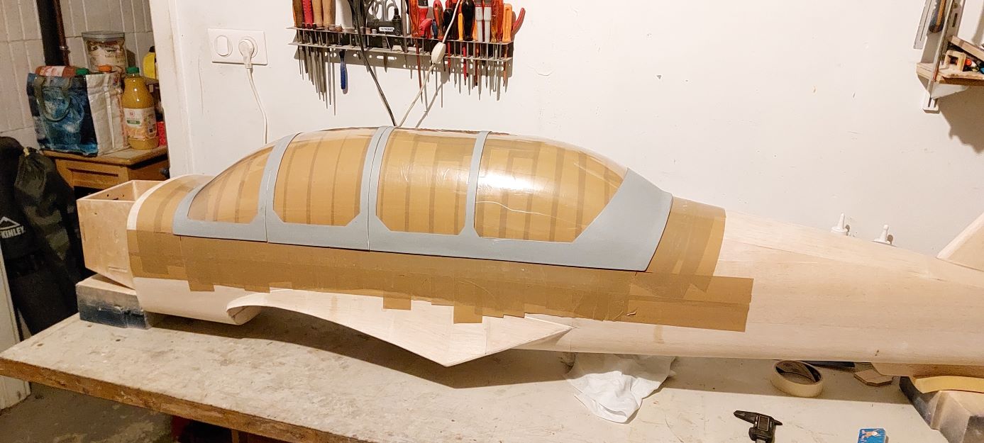

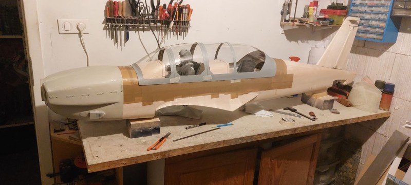

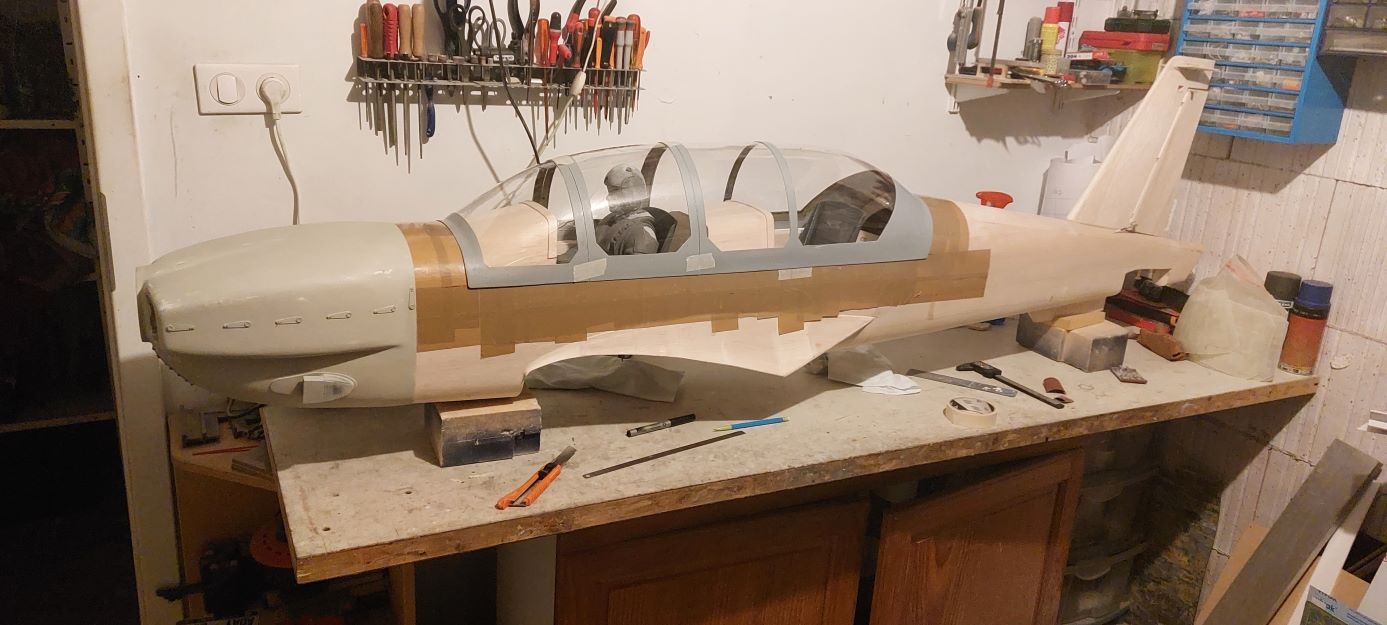

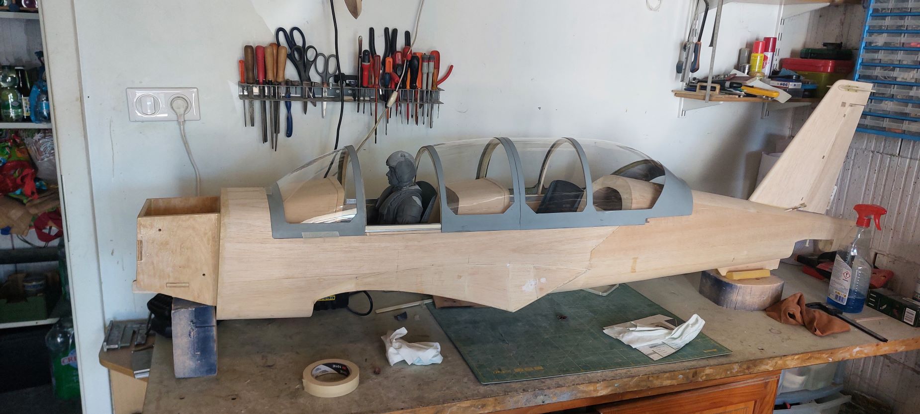

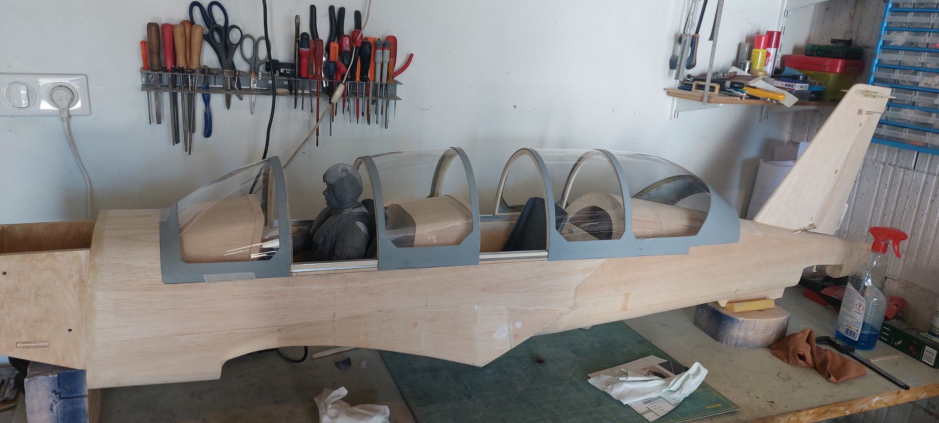

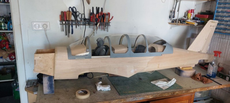

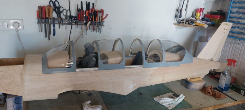

le système d'ouverture de la verrière en trois partie est fini à 95% mais il est déjà fonctionnelle :P
La jonction entre les 3 parties est réalisé comme sur le TB30 réel par superposition.

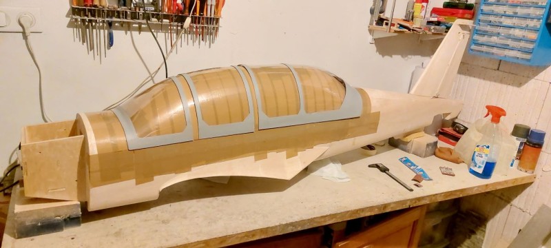

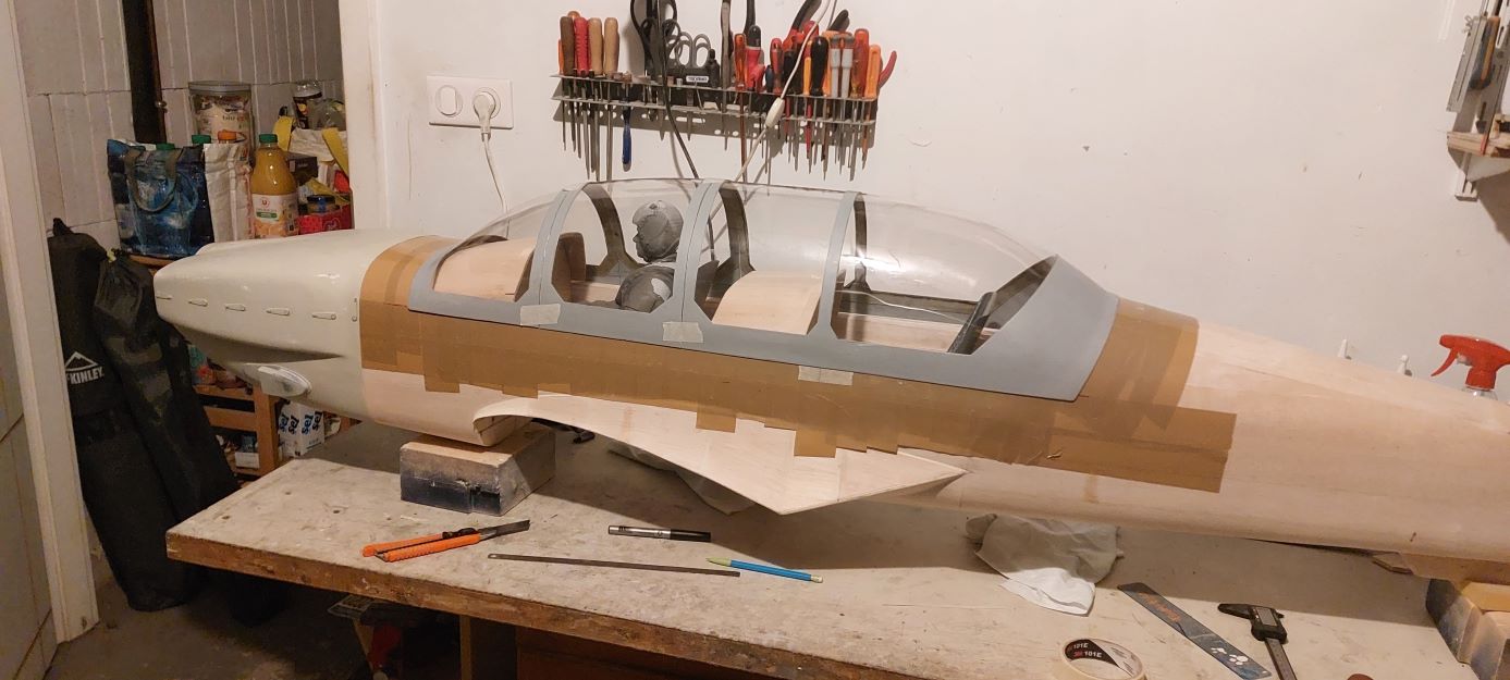

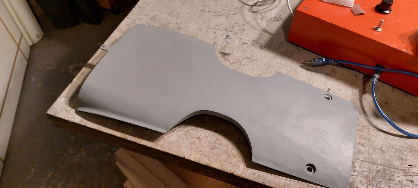

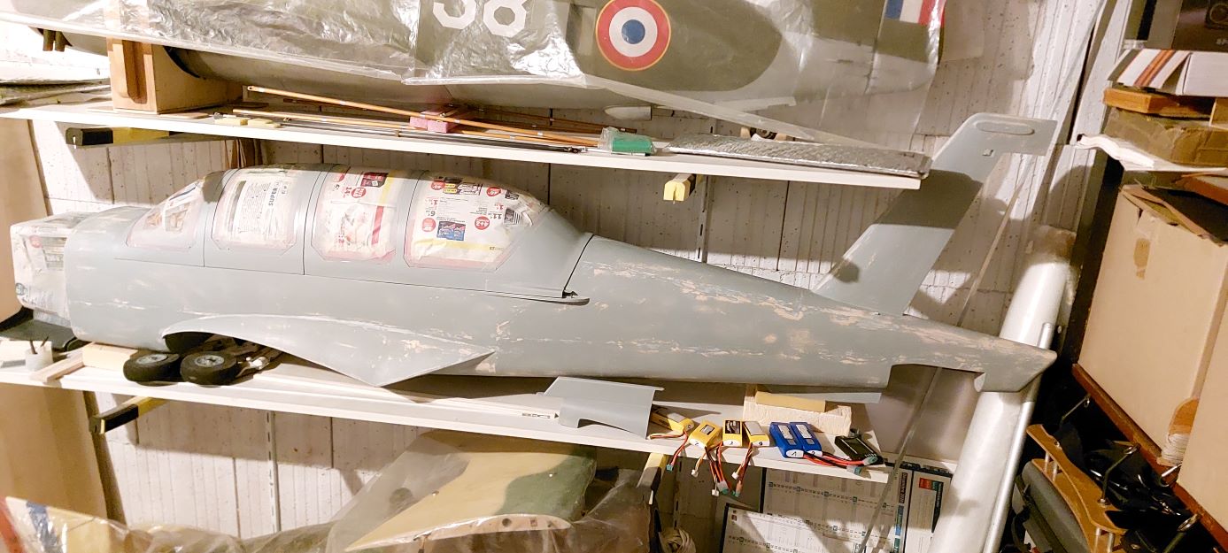

La finition du TB30 a commencé.

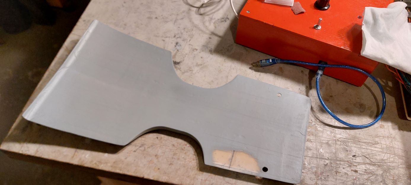

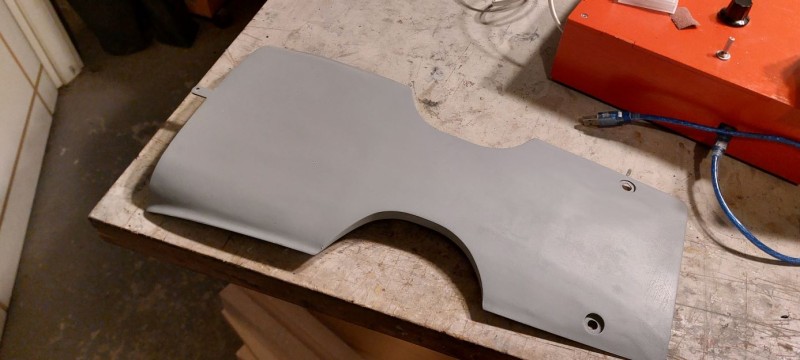

Réalisation du capot sous le fuselage qui fait la liaison fuselage/aile. Le capot est réalisé en extrudé plus 3 couches de fibre de verre 160 g/m2 coté assise de l'aile puis 2 couche de fibre 160 g/m2 pour le reste.
Pour le fuselage il y a 2 couches de fond dur, ponçage, entoilage à la fibre verre 20g/m2 + résine EUZKOT (2 couches), ponçage à l'eau, 2 couches de fond dur chargé au talc, ponçage à l'eau, une couche d'apprêt, ponçage à l'eau, mastique de finition pour les derniers défauts, ponçage à l'eau.
prochaine étape :réalisation des trappes puis une dernière couche d'apprêt légèrement poncé à l'eau, puis réalisation des lignes de structure + vis et rivet et le fuselage sera prêt pour la peinture
