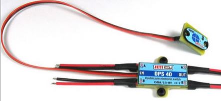

Quel est votre avis pour les 2 solutions suivantes pour une alimentation radio:
Il s'agit d'alimenter le récepteur avec 2 accus NiMH 4.8 V avec également deux câbles sur deux prises libres du récepteur, donc doubler les circuits jusqu'au Rx.
Solution 1 :
les 2 accus sont branchés sur un interrupteur électronique Jeti DPS 40 qui a 2 sorties vers le Rx
coût du Jeti = 40 €

Pour moi il n'y a pas photo : le jeti DPS 40 qui est une vraie double alim avec un inter électronique, et en plus c'est beaucoup plus discret ;)

Je suis 100% d'accord avec Yoyo ;)
Ton alternative pas cher n’apporte absolument aucune sécurité :o
De plus si tu ne diode pas, les deux accus étant en parallèle, l'accus avec la tension la plus élevé va charger celui avec la tension la plus faible :?
Dans le cas où un éléments venait a être défaillant sur un des deux pack d'accus, sans que tu ne puisse le savoir, le pack sein se déchargera en tentant de charger l'accus malade jusqu'à se vider aussi et PEN :roll:
