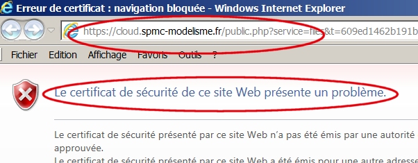

Vincent il y a une erreur de certificat
et donc je ne peux pas ouvrir le cloud

Alain a écrit :Vincent il y a une erreur de certificat
je te donne mon adresse mail par MP
C'est normal. Il faut cliquer sur "Poursuivre avec ce site web" et le site s'ouvrira. Ensuite tu rentres le mot de passe que je t'ai envoyé par MP et roule ma poule.
Pour faire court, l'adresse web indique que tu es sur le site du club "spmc-modelisme.fr". Si il y a un soucis de certificat c'est parce que la connexion est sécurisée HTTPS mais que les certificats sont payants, et que l'association Lycorn qui nous héberge n'a pas les moyens financiers de payer les organismes de certification. Donc IE remonte une alerte. Ça arrive assez fréquemment même sur d'autre sites.
Dans le cas présent rien à craindre.
