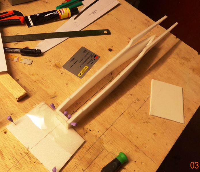

Maintenant que les pièces en Dépron sont toutes découpées, on va commencer l'assemblage :
Sur la première photo on aperçoit à droite les ailes surmontées de la partie extérieure du fuselage, constituant l'extérieur des entrées d'air.
Sur la gauche de la photo, la partie en pointe constitue la partie centrale du fuselage qui va aller se loger au milieu de la partie précédente, délimitant ainsi les deux "canaux" d'entrée d'air qui se terminent en pointe en direction de la turbine. Il est important de bien poncer cette pointe en biseau afin de bien canaliser l'air.
2 de mes 3 types de colle préférées : l'époxy 5 mn et la colle blanche, sont également visibles.
Sur la 2° photo la "pointe" est refermée sur l'avant avec le couple qui va supporter plus tard le nez, formant ainsi l'avant du fuselage, devant les entrées d'air. La cale en dépron 6 mm est nécessaire parce que le fond n'est pas plat.
On remarque sur le chantier le trait au crayon qui sert à l'alignement de tout ça.
La "carte bancaire" est une équerre très efficace qui permet d'accéder dans les petits espaces. On voit aussi mon 3° type de colle : La Pattex styropor (= UHU Por)
3° photo : on colle des renforts triangulaires dans le fond du fuselage afin de pouvoir poncer généreusement les arrondis (j'ai coupé en triangle 2 épaisseurs de dépron 6 mm, une épaisseur aurait suffi) Il y aura de ces renforts à tous les collages d'angle.
Les servos d'ailerons sont collés à ce moment. Je les ai posés à plat sur l'aile, mais j'aurais dû les encastrer légèrement dans cette dernière afin de limiter encore plus la perturbation dans le canal d'entrée d'air, comme précisé sur le plan. Pas trop cependant, afin que les vis des palonniers soient encore accessibles de l'extérieur sans avoir à creuser dans le dépron de l'aile.
Les fils des servos sont légèrement encastrés dans l'aile, et un peu de blenderm par dessus garantit un écoulement d'air sans obstacle. Les prises se terminent à l'intérieur de la pointe évoquée précédemment (tracée sur le dépron) et qui va être collée plus tard.
A droite de la photo, une poncette réalisée avec du papier abrasif collé sur une carte de crédit, j'en ai réalisé avec 2 grains de papier différent et 2 autres de 1 cm de large sur le même principe pour accéder un peu partout. Ces poncettes très légères garantissent une bonne sensibilité dans les doigts pour poncer le dépron fragile. Il faut aussi prévoir du papier abrasif simplement plié, sans support rigide pour poncer les arrondis, et roulé en forme de crayon pour poncer l'intérieur des entées d'air.
Une première conclusion : On voit ici une limite de ce type de construction (petit et en dépron): en cas de défaillance d'un servo il ne sera pas démontable sans charcuter le fuselage car les prises ne sont plus accessibles de l'extérieur. Elles le seront de l'intérieur, à partir du récepteur, en ouvrant le cockpit, mais collées sur le fond, elles ne peuvent pas être tirées. On pourrait aménager un petit tube ou les laisser libre dans le canal d'entrée d'air, mais au détriment de l'aérodynamique. C'est un choix, chacun pourra peser le pour et le contre.

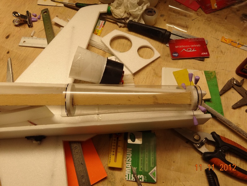

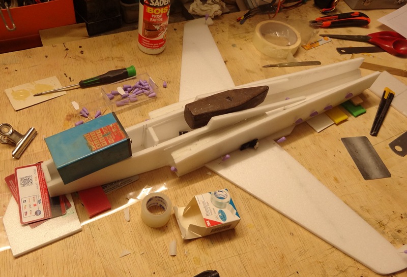

Suite de l'assemblage :
1ere photo :
on colle la partie en pointe dans le fuselage. Remarquer les cales (de fortune) nécessaires à l'avant et à l'AR du fuselage qui n'est pas plat.
La 2° photo n'est pas un martien ! C'est la confection de la tuyère de sortie d'air à l'arrière de la turbine. On pourrait se contenter du fuselage de section carrée, mais cette tuyère améliore sensiblement l'écoulement de l'air.
Pour la réaliser j'ai découpé deux cercles en dépron le grand correspond au diamètre de la turbine, le petit à la sortie d'air. Exactement au milieu de ces cercles j'ai découpé un carré pour les enfiler en force (+ un peu de colle chaude) sur une baguette en bois (ce que vous avez sous la main)
La baguette, suffisamment longue est fixée dans un étau et il ne reste plus qu'à enrouler du rhodoïd autour des deux cercles en le maintenant avec des épingles piquées dans le dépron (c'est suffisant)
Je l'ai ensuite collé avec du scotch tout simplement. A l'extérieur d'abord, puis également à l'intérieur afin que le bord ne se relève pas.
Une étape intermédiaire consiste à enrouler un morceau de carton mince autour des cercles, à marquer au feutre les dimensions, le découper et ensuite le poser sur la feuille de rhodoïd pour la découper tout de suite à la bonne dimension.
La 3° photo montre cette tuyère posée provisoirement dans le fuselage (avec son outil de fabrication), derrière on aperçoit la turbine qui est déjà équipée de son cône d'entrée d'air.
Même chose que pour la sortie de l'air, en canalisant de manière précise l'air vers la turbine (sans rebords) on augmente le rendement.
Ce cône d'entrée est simplement un pot de yaourt (allemand, un peu plus grand que les français !) auquel j'ai coupé le fond et renforcé les parois avec du scotch pour éviter les déchirements)
Lorsqu'il va être rentré en force, l'avant de ce pot de yaourt va épouser la forme rectangulaire du fuselage, aux angles intérieurs chanfreinés par les renforts triangulaires en dépron évoqués plus haut (il faut corriger un peu en collant des bouts de dépron ou du filler Hobbylite qu'on verra plus loin pour la finition) Le but est que tout l'air qui entre soit orienté à l'intérieur du pot de yaourt, avec le moins d'obstacles possibles (rendement rendement !!!) On le verra sur les photos suivantes ...
Evitez d'avoir un chantier aussi encombré que le mien, le dépron n'aime pas !!!

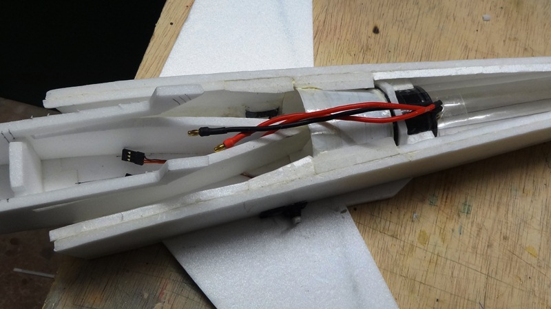

Encore 3 photos qui montrent le positionnement de la turbine:
La première montre bien la pointe avant autour de laquelle passent les 2 canaux d'entrée d'air. également les câbles des servos. dans la partie centrale viendra se positionner le récepteur. Seuls les servos, dépassant légèrement, viennent perturber l'écoulement d'air. Les petits espaces entre le "pot de yaourt" et le fuselage va s'aplatir lorsque le pot sera forcé lors de la fermeture du fuselage.
Sur la deuxième photo on aperçoit les câbles d'alimentation du moteur qu'il a fallu rallonger. Egalement visible un couple qui entoure la turbine pour bien la caler.
On voit bien l'ensemble de la turbine avec ses entrée et sortie d'air.
La troisième photo permet de voir les renforts triangulaires en dépron déjà évoqués, collés avant la fermeture de l'ensemble. La turbine est maintenant bien calée et on distingue sur l'avant le bon ajustement du pot de yaourt.
C'est à ce stade qu'on voit le même inconvénient que j'évoquais avec les servos non démontables. Il en sera de même pour la turbine. espérons que rien ne se dévissera trop vite ! sinon --> charcuterie ...
