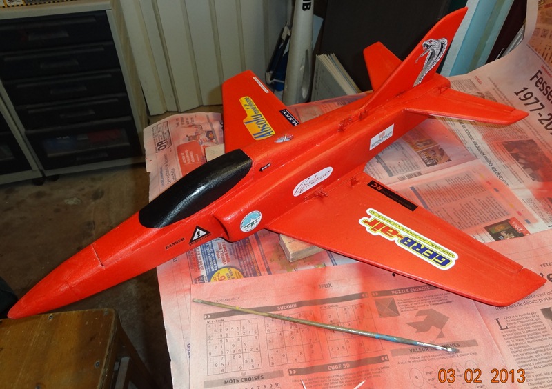

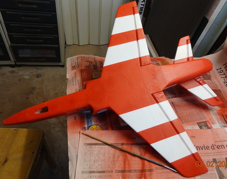

J'ai le plaisir de vous présenter mon nouveau né : un Micro-Bandit en dépron envergure 58 cm, 385 g, avec turbine 50 mm, Lipo 3S 1300. Le 1er vol reste à faire :? :? :? (Super Bandit qui figure sur le plan est le nom de son grand frère pour turbine de 70 je crois)
J'ai cherché en vain une turbine comme yoyo, aucune ne rentrait dans le fuselage :roll:
micro bandit dessous.jpg (143.95 Kio) Consulté 12252 fois

tres belle realisation
tu as mis un ou deux servos à la profondeur?
Jacky

Ça pèse combien ce piège ? Avec la peinture c'est top la finition pour une mousse.
T'as prévu de le lancer au sandow ?

Super beau ce petit jet,j'adore. :P :P :P :P
Armand si tu veux je peux te prêter ma turbine pour le premier vol,juste pour voir!!!!!!!!!! :lol: :lol: :lol: :lol: :lol: :lol: :lol: :lol:

1 servo pour la profondeur, on le devine sur l'arrête dorsale, juste devant la dérive (les tringles sont rouges, donc invisibles sur la photo. J'ai dû le reculer par rapport au plan pour une question de centrage. j'en parlerai dans la description de la construction à venir.
le poids Vincent ? c'est marqué : 385 g avec accu.
Figure toi que j'ai hésité pour le sandow, je n'ai pas encore de crochet sous le ventre, mais je l'ai déjà fait pour le rafale dépron de Stéphane Pinson qui est aussi difficile à lancer seul.
yoyo, j'accepte ton offre pour la turbine ... dès qu'elle sera réglée :mrgreen: :mrgreen: :mrgreen:

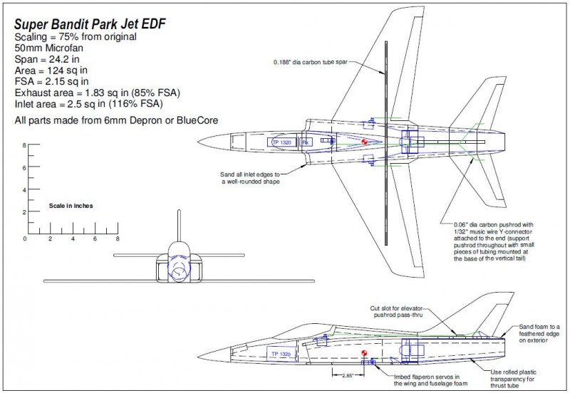

Tout d'abord il faut télécharger le plan :
http://www.parkjets.com/bandit/ (merci yoyo, c'est à l'époque de ton F15 dépron que tu m'avais donné ce lien !)
Sur ce lien on trouve différentes tailles, avec hélice propulsive ou turbine électrique = EDF, pas le fournisseur d'énergie national !
Une fois le fichier .pdf téléchargé il faut l'imprimer à l'échelle. Pour cela un des fichiers fournis comporte le plan en morceaux A4 à coller ensemble après impression.

Je trouve cette dérniére réalisation trés réussie :) ; d' apres les photos et vu depuis nos ordi:
cela vaut ce que l'on trouve ds le commerce! je crois?!
Effectivement, ta démarche pédagogique et didactique de présenter les phases de ta
construction est intéressante et peut tenter certains à la construction et vol d'un jet!
Mais :o , est-ce que tu t'es fais sponsorisé par les commerces et marques aux logos reconnaissables? :o ;)

En terme de Sponsoring,
Il fallait bien coller quelque chose sur les ailes !
J'avais un autocollant d'une maison connue de Sélestat, mais pas d'une autre de Vendenheim que j'apprécie tout autant.
Je suis donc allé sur le site et j'ai fait un scan d'écran pour me faire moi-même le nécessaire
Il faut rester équitable !!!
