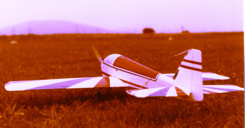

Au fait je l'avais déjà.
La première photo le montre sur fond de Forêt Noire lorsque je volais dans un club près de Rastatt en Allemagne en 1979.
La 2° photo montre ce qu'il en reste et dont je n'ai jamais réussi à me séparer !
Il s'agit d'un article MM 329 de février 79 avec plan réduit et j'ai commandé le plan grandeur pour le réaliser.
A l'époque il était équipé de 4 servos de 45 g, d'un récepteur tout aussi lourd et d'un accu NiCaD 4 éléments AA. De plus j'avais rajouté un résonateur sur le moteur qui pèse 230 g nu. On devrait pouvoir améliorer cela.

Voici ce qu'était ce petit multi en 1979 (avec le webra 20 speed) avant qu'il ne se transforme en épave !
