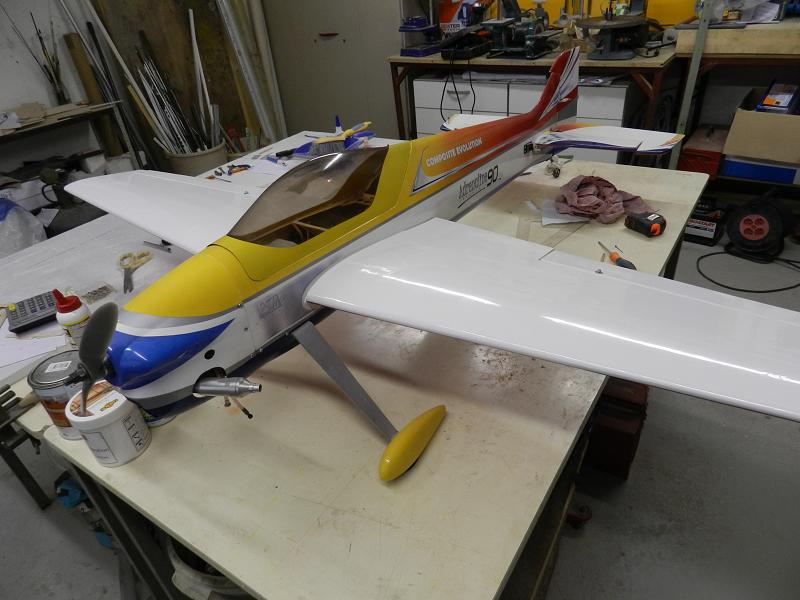

Et apres entoilage
Voila les nouvelles ailes sont terminées il faudrait eventuellement les decorées mais ce sera pour plus tard :D
Jacky

J'ai l'impression que bientôt au SPMC on n'achètera plus de ready to fly ;)
Plus sérieusement, 2 questions au vu de ces images:
1 - Je n'ai aucune expérience des moulages résine + fibre de verre, et je risque d'en avoir prochainement besoin pour réaliser un capot. Je possède depuis plusieurs années un flacon de résine (Laminierharz) qu'on mélange en proportion 5/1 avec le durcisseur. Je m'en sers pour protéger les cloisons pare feu des avions thermiques. Mais je trouve cette résine trop liquide et j'ai l'impression qu'elle coulera vers les points bas pour réaliser une clé d'aile cylindrique ou un capot. Quelle est la bonne résine pour cet usage ?
2 - Tu évoques la colle aliphatique pour les coffrages. Il me semble que tu l'avais déjà évoquée sur un post. C'est quoi comme colle, quelles caractéristiques, quel usage, quel intérêt par rapport à la colle blanche par exemple, quelles marques (photo du flacon), où l'acheter?

pour la colle aliphatique il y a la photo sur des nervures assemblées je l'achete chez absolu j'en ai deja fait venir de chez topmoumoute. C'est comme une colle blanche mais ça se ponce mieux. En plus c'est sec en 2 heures.
Pour la resine je suis en plein dedans je fabrique des moules pour un capot une verriere mais c'est secret pour l'instant je fais des photos. Je suis a ma 3eme tentative. J'ai acheté les produits chez POLYPLAN COMPOSITE la dame explique super bien les façons de travailler ces produits.
j'utilise la resine epoxy solo plast de chez castorama à Vendenheim elle ne sent pas mais est autant dengeureuse que la polyester quand meme. a utiliser dans un endroit ventilé et pas comme moi dans mon atelier
Elle est relativement liquide meme tres liquide mais comme j'impregne des tissus il n'y a pas de probleme l'excedent coule sur la table.

Pour les melanges avec la resine il faut respecter à la lettre les dosages
j'utilise une balance précise au gramme
ma resine demande un melange de 45 parts de durcisseur pour 100 parts de resine donc si je prend 100 gr de resine je rajoute 45gr de durcisseur. Surtout bien respecter cela sino de gros problemes de sechage
