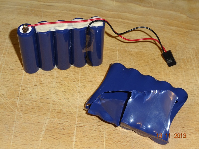

concernant cet accu de réception, j'ai remplacé le Lipo 2S 2350 mAH de jeanmi pesant 138 g par 2 accus NiMH 6V 2300 pesant 350 g au total après recâblage en 2.5 mm² pour limiter les pertes.
Celui de jeami était à côté du réservoir, le mien sera sous le moteur (ça passe avec le capot)
Les brides de fixation de l'accu sont provisoires en attendant mieux !

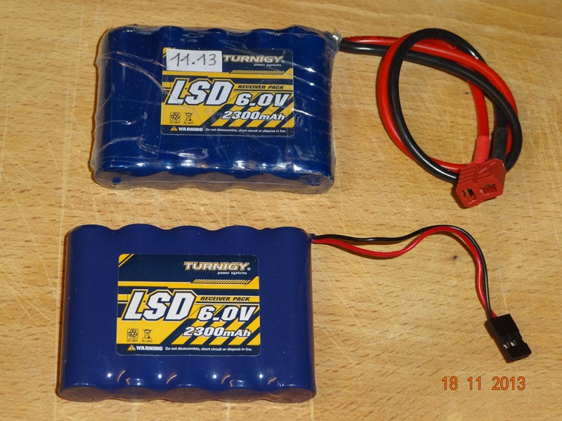

Comme j'en suis à l'accu, un mot sur l'alimentation en général.
Il y aura donc double alimentation par les 2 accus évoqués, le tout passant par un interrupteur électronique Jeti qui possède également 2 sorties vers le récepteur. Il n'y pas de bec intégré. Pas besoin, car j'alimente en 6V. Je ne voulais pas de Lipo car j'ai besoin de masse à l'avant, de plus les NiMH sont moins fragiles, surtout dans le compartiment moteur.
Sur la photo on aperçoit 2 petits câbles avec des prises JST rouges, je les ai rajoutés pour charger les accus sans les démonter. Je ne sais pas encore où je vais les faire sortir.
Vous noterez sur la photo sous le nouveau moteur une platine alu. Elle va servir de support au futur accu de réception.

L'utilisation du lipo était aussi lié au fait que le modèle est monté avec des servos 10kg et 6,5kg qui consomment pas mal, mais avec deux accus NIMH 6V en parallèle ça ira.
Re: Cessna 150 TL-ABO
Mon choix NiMH a surtout été dicté par la recherche de masse à l'avant.
J'aurais aussi pu doubler le Lipo mais comme il sera sous le capot il ne sera pas démontable facilement pour la charge que je compte effectuer accu sur l'avion. Pour un lipo ce n'est pas le top au niveau sécurité. idem, à proximité du moteur je préfère un accu plus rustique.

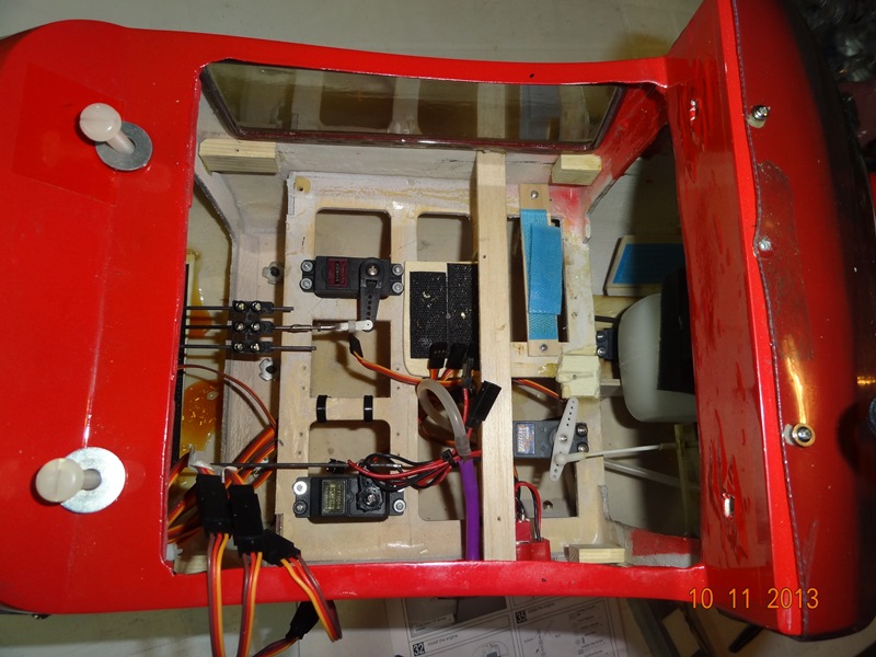

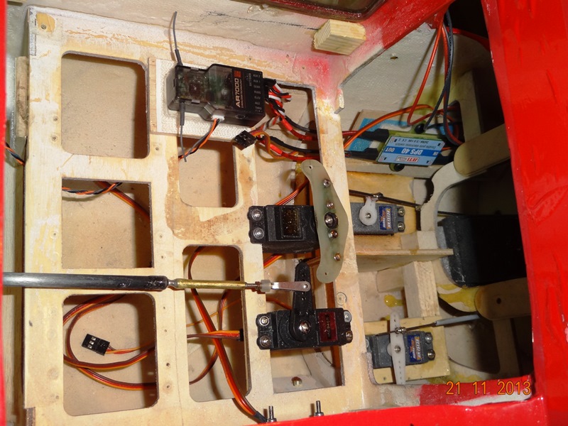

Autre action pour avancer le centre de gravité :
j'ai avancé 3 servos d'environ 10 cm chacun.
photo avant :
photo après (réservoir déposé) :

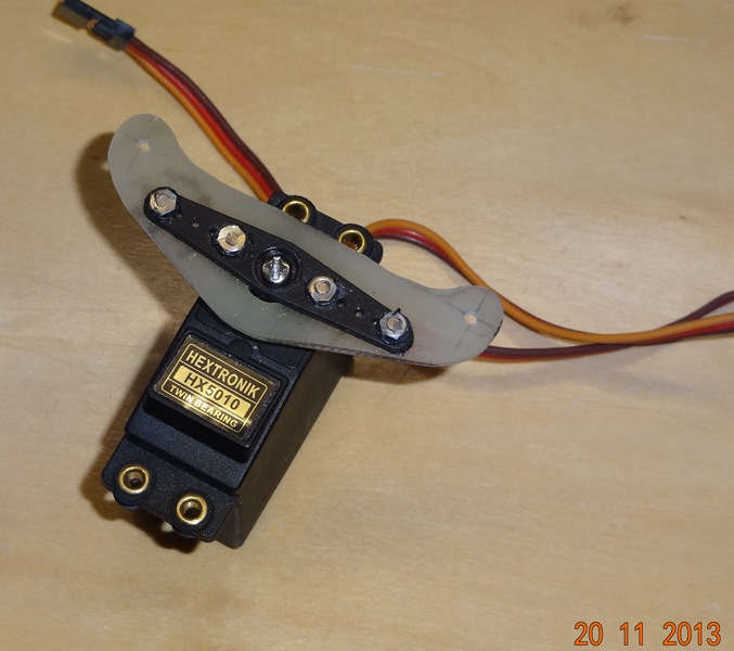

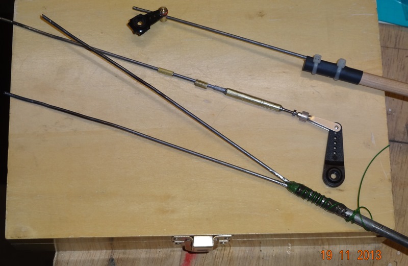

Egalement modification des tringles
On devine sur la première photo ci-dessus un départ de tringles double pour la profondeur et simple pour la direction. Il s'agit de classiques baguettes en bois dur terminées par des CAP.
Pour la profondeur j'ai remplacé les 2 baguettes bois par une en carbone se terminant par un Y à l'arrière
La direction sera commandée par un câble aller retour (merci Jacky, j'ai trouvé les câbles de pêche que tu m'as indiqués). ce travail n'est pas terminé pour l'instant
A ce stade j'ai voulu avoir une première approche du centre de gravité, j'ai donc assemblé l'avion avec tout (hélice, cône, haubans, ...) sauf l'habillage cabine et les pilotes de jeanmi qui vont rester au sol pour le premier vol .
résultat : il est même centré légèrement avant (CG à 86 mm du correctif et non 115 mm de la notice), ce qui est très bon car je peux sans problème reculer l'accu.
Donc IL SERA SANS PLOMB ! il pèse 5.5 kg, ce qui semble correct.

C'est très bien les NiMH, rustique et fiable (quoique les NiCD étaient mieux de ce coté là).
Moi j'achète les miens chez IKEA pour assembler mes packs (5.90 les 4 R3 ou les 4 R6 LSD). Mais à ce prix là il n'y en a pas tout le temps.
