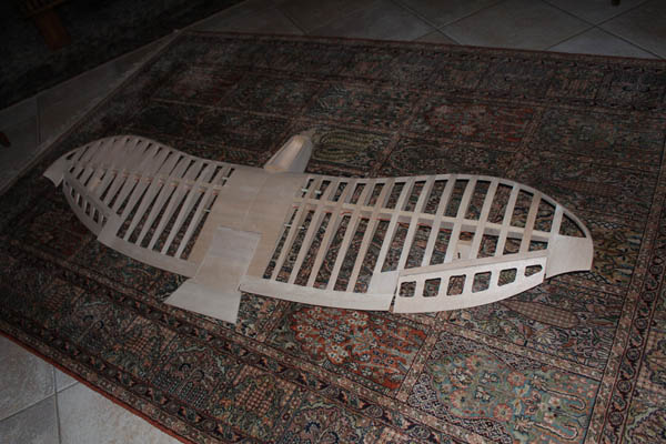

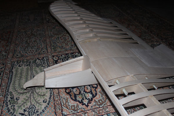

Publié : 16 nov. 2015, 22:48
quelques images sur la suite de la construction
creation d une tete
creation du corps
creation de la queue
pas terrible l ajustement aile/queue
Re: Horus, un de plus
Publié : 16 nov. 2015, 22:59
voila le squelette presque complet
Il va falloir revoir l ajustement queue/aile, solidifier les assemblages avec quelques renforts en CTP et/ou fibre de verre. Cela sera la prochaine etape ensuite je passerai a l entoilage des ailes et la confection definitive du corps. restera a mettre les servos et le crochet de remorquage.
