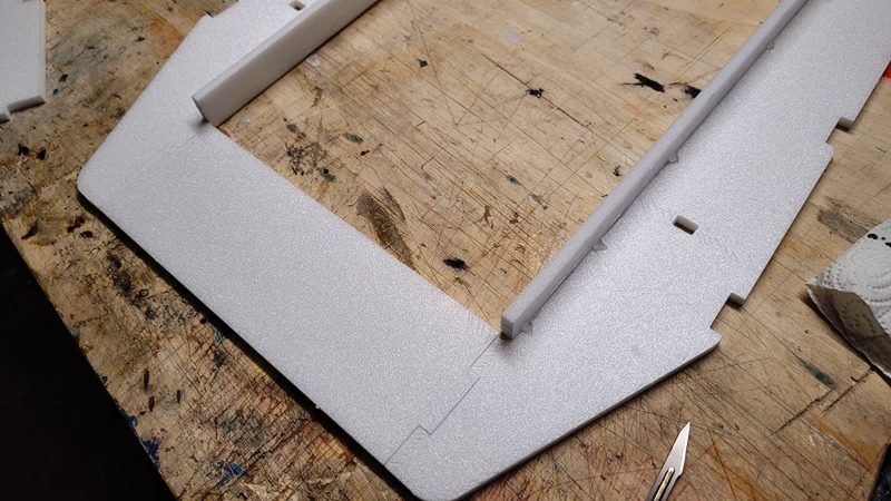

Publié : 26 nov. 2023, 20:31
L'idée a fini par faire son chemin :lol:
Il faut avouer que c'est suite à un passage en salle indoor vendredi soir à voir ces petits engins évoluer.

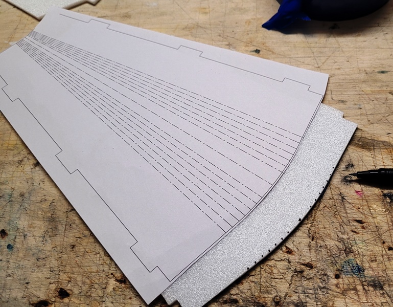

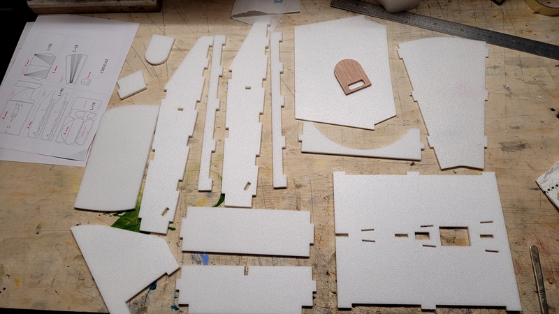

Le plan pdf disponible sur le site évoqué est de très bonne qualité et sa transformation en dxf n'a généré aucune perte d'information.
La CNC a donc travaillé en ce début d'AM
L'approvisionnement en Vector Board se faisant attendre j'ai opté pour une première version en Depron, essentiellement pour valider le plan. C'est tellement simple à construire qu'une version plus solide sera rapidement réalisée si le Depron ne résiste pas aux rencontres très amicales :lol:
Un assemblage pour confirmer la bonne précision des pièces

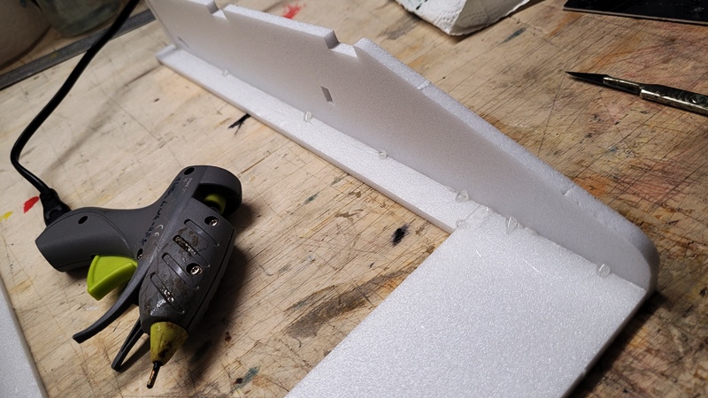

Pour avancer vite j'ai utilisé la colle blanche plus des petits points de colle chaude pour immobiliser immédiatement

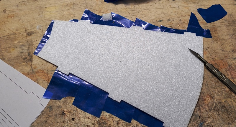

La partie supérieure ("fuselage") est en depron 3 mm cintré.
Pour éviter de le casser, le dessus est entoilé au scotch large de couleur

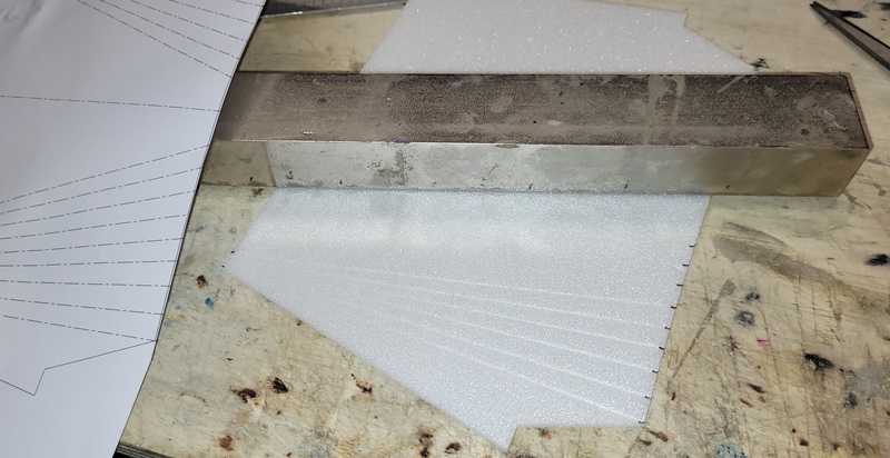

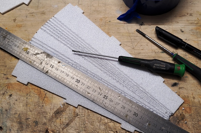

et le dessous est rainuré pour faciliter le pliage.
les rainures sont à reporter depuis le plan fourni
Le rainurage au tournevis n'est pas du plus bel effet, mais ce ne sera pas visible
Pour le déflecteur avant où les rainures seront visibles j'ai préféré appuyer avec un objet à angle vif
Re: Indoor
Publié : 26 nov. 2023, 20:48
Malgré le rainurage la régularité de l'arrondi laisse à désirer, mais ça reste acceptable
