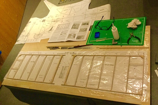

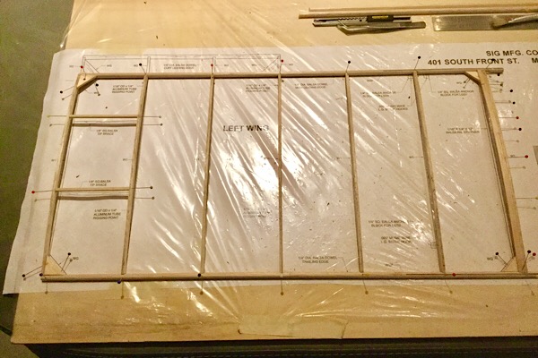

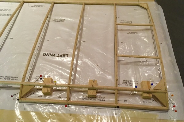

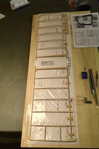

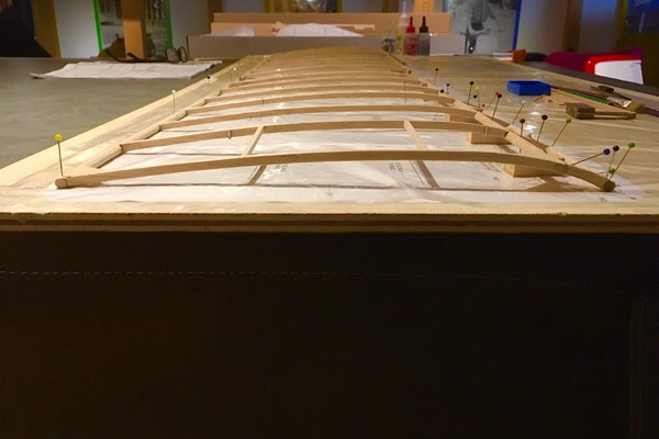

Le chantier se poursuit avec la construction des ailes. L’entoilage ne recouvrant que l’extrado, il faut soigner les dessous de la Demoiselle
... en fait s’agissant de découpe laser, le bord des pièces est brulé, ce qui non seulement est disgracieux sous des dessous blancs
, mais ne permet pas non plus d’assurer les collages. Ainsi, chaque pièce fait l’objet d’un ponçage, ce qui fut le cas de chaque nervure. Les bords d’attaque et de fuite, sont constitués de baguettes de balsa fendues du côté de l’emplanture et renforcées avec une fine lisse de ctp de 1mm d’épaisseur. Deux photos pour illustrer cette étape.
Comme quoi à peine la cinquantaine passée, la mémoire nous joue parfois déjà des tours
- 82B5A5E8-D1CE-48E7-9200-93669C3C11E3.jpeg (81.16 Kio) Consulté 7063 fois
- 010419D1-7D4F-418C-9F9E-3245D0738332.jpeg (84.58 Kio) Consulté 7063 fois

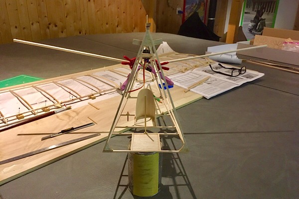

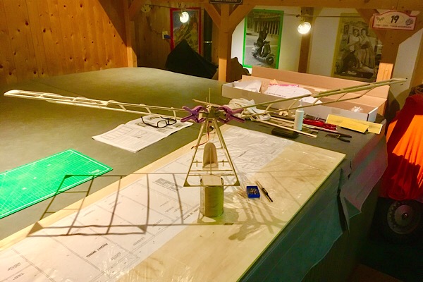

En attendant, j’ai profité de quelques jours de congé pour reprendre l’entoilage sur le Kadet et poursuivre la construction de la Demoiselle avec la prolongation des bords d’attaque en bout d’aile, on pourrait imaginer que M. Santos Dumont était très en avance sur son temps et qu’il avait imaginé des volets à fentes à l’image du Fiseler Storch, mais n’ayant pas de fentes, je pense plutôt que ces deux appendices augmentaient simplement la surface alaire...
Ensuite étape délicate avec le collage des fourreaux de clef d’aile si on peut appeler deux tubes d’aluminium de 20mm de long des fourreaux de clef d’aile. Il y en a deux a l’arrière et deux à l’avant et comme ce sont les prolongations des bords d’attaque et de fuite qui viennent se loger en force dans ces tubes, il faut être très précis au collage, j’ai donc commencé par les deux qui sont à l’arrière et j’ai utilisé des chutes de baguettes de balsa pour visionner le dièdre et assurer la mise en croix. Les tubes ont été collé à l’epoxy chargée de microballon. Les deux tubes qui viennent à l’avant seront collés avec l’aile en place.
- 48E2A98E-3D27-476B-8F6D-95DFC1EBB896.jpeg (77.2 Kio) Consulté 7040 fois
- 73D81956-17DB-44C5-AA74-0A4BD63F96EA.jpeg (76.63 Kio) Consulté 7040 fois

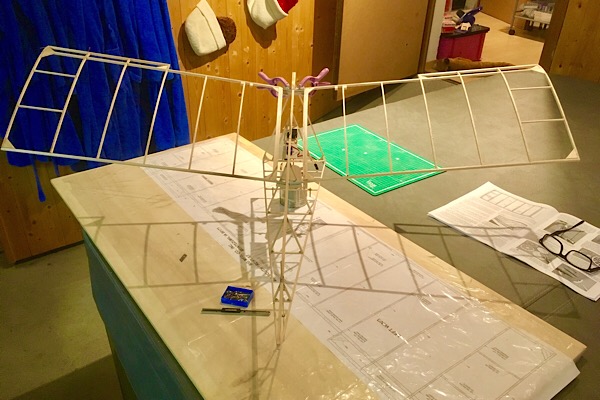

Et voilà la suite, avec l’installation de l’aile sur les foureaux arrière, reste plus qu’à enfiler les foureaux sur les baguettes qui prolongent les BA et coller le tout en place en veillant que la mise en croix soit respectée.
Voilà le résultat, on sent indéniablement l’influence de certains volatiles dans ces ancêtres de l’aviation, belle époque où on volait sans immatriculation, sans brevet et en se cassant quand même la g..le de temps en temps.
- E5A1F393-C8C5-4C5B-ACBA-CE0CFC3AF525.jpeg (81.7 Kio) Consulté 7031 fois
- A1115202-ED2F-415E-9F32-1645AA3607C9.jpeg (80.35 Kio) Consulté 7031 fois
- 5901581D-3338-45DD-A187-5C848D1115D2.jpeg (81.41 Kio) Consulté 7031 fois

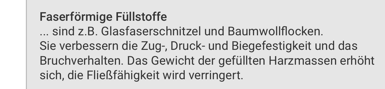

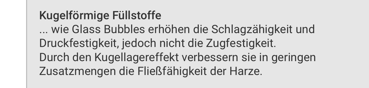

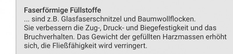

Slt Jeanmi,
Un peu plus haut tu écris collage epoxi chargé microballon.
Le microballon ne renforce en RIEN la résistance du collage avec resine, c‘est une // fausse // idée.
Regarde ça vient de R&G.
Re: Demoiselle Santos Dumont SIG
Hello Bibi,
Merci pour l’info, je sais que le microballon n’améliore pas le collage, par contre ça permet de faire de jolis joints de colle
. Maintenant, il est un peu tard pour changer quelque, en même temps, le modèle est tellement léger je ne crois pas que je prends trop de risques.

Salut Jeanmi, pour te prouver que je regarde soigneusement tes photos, il me semble, sur la dernière photo de face, que l'aile gauche présente une incidence plus forte, en bout d'aile, que l'aile droite. C'est peut être dû au fait que tes fourreaux avants ne sont pas encore en place, si j'ai bien compris tes explications (je te lis aussi très soigneusement.....) ou alors, c'est prévu comme ça pour compenser le couple de renversement de la machinerie qui va propulser cette jolie dentelle dans l'air calme d'une belle soirée d'été ???????? Un peu de poésie ne fait pas de mal dans notre monde de brutes !!!!!
En tous cas, bravo pour cette superbe réalisation....
Tu as l’oeil Michel, effectivement, il y a bel et bien une petite différence d'incidence entre les deux ailes, elle n’est pas due à un vrillage à la construction, mais à la souplesse de l’aile qui a tendance à se tordre sous l’effet de son propre poids
, et à cause d’une des baguettes du bord de fuite qui n’est pas tout à fait droite. Mais rien qu’en tournant la baguette en question dans son tube, l’aile se redresse, de plus elle est haubannée, en tendant les petits câbles je devrais pouvoir la remettre droite...enfin on verra
