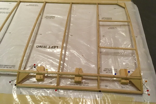

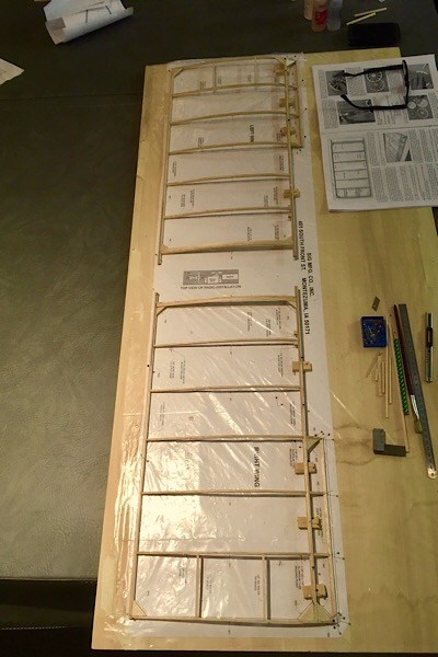

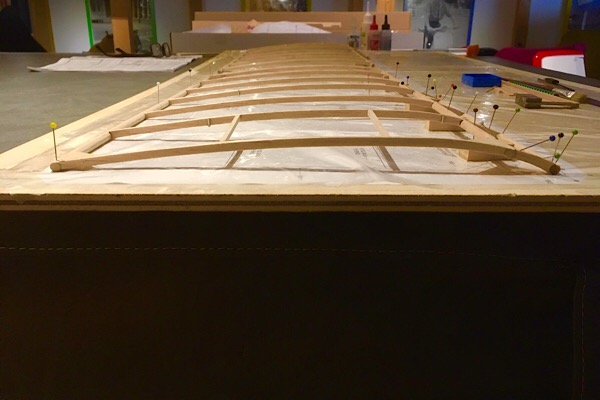

Le chantier se poursuit avec la construction des ailes. L’entoilage ne recouvrant que l’extrado, il faut soigner les dessous de la Demoiselle :mrgreen: ... en fait s’agissant de découpe laser, le bord des pièces est brulé, ce qui non seulement est disgracieux sous des dessous blancs :mrgreen: , mais ne permet pas non plus d’assurer les collages. Ainsi, chaque pièce fait l’objet d’un ponçage, ce qui fut le cas de chaque nervure. Les bords d’attaque et de fuite, sont constitués de baguettes de balsa fendues du côté de l’emplanture et renforcées avec une fine lisse de ctp de 1mm d’épaisseur. Deux photos pour illustrer cette étape.
