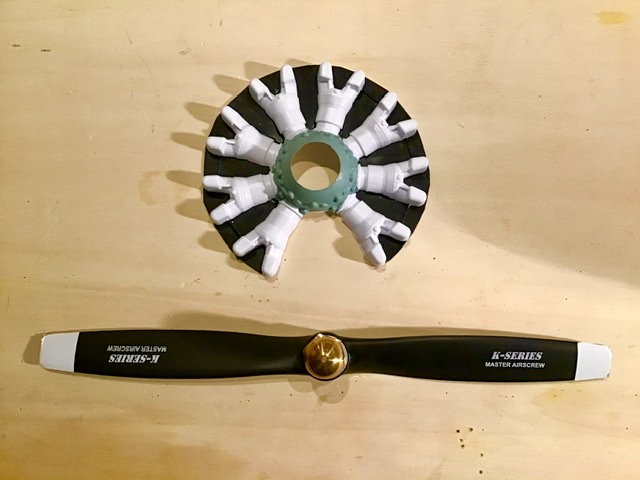

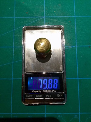

Hier lors de notre journée planeurs, mon ami Joel, micro-mécanicien m’a apporté un nouveau cône d’hélice en laiton, encore un grand merci à lui pour son travail d'excellente qualité. J’ai profité de l’occasion pour augmenter la longueur du l’embout de 5mm. Le résultat est intéressant, 21gr pour la pièce en aluminium, 80gr pour la version en laiton. :)

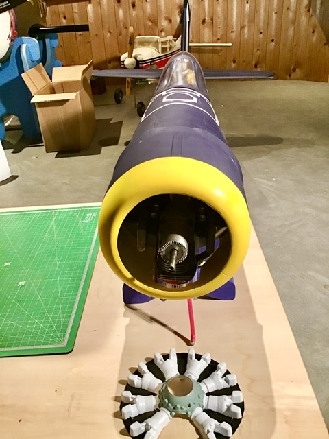

Ensuite, pour déterminer le poids exact à ajouter, j’ai installé le modèle sur la balance, j’ai ensuite ensuite fixé une petite boite en plastique sous le moteur que je remplis au fur et à mesure avec du ballast pour bateau RC, jusqu’à obtenir le poids correct pour le CG. Comme je l’ai fait avec le train rentré et sans le capot, j’ai fait en sorte d’avoir le modèle centré à plat. Pour y arriver, il me fallait 400gr, ce qui me permets de gagner 180gr si j’avais mis le poids contre la cloison par feu. J’ai utilisé un bloc rectangulaire en plomb de 442gr, que j’ai partagé en deux plaques à peu près équivalentes, soit 200 gr chacune, une fois la découpe et les perçages effectués. Le modèle fait désormais 3,6kg en l’état, c’est pas mal pour un modèle de cette envergure, mais on reste néanmoins à un poids acceptable.

Le P-47 étant terminé (j’attends encore mon pot), j’ai repris le Corsair qui avait été lâchement abandonné en phase de finitions. Comme il faudra de la matière pour voler, je prépare mon parc d’avions à tours de bras :lol:
Pendant que la peinture du moteur du P-47 est encore sur l’établi, j’ai fait celui du Corsair. Il s’agit d’un faux moteur provenant de chez Parkflyer Plastic, pour ceux qui sont intéressés à améliorer leurs petits Warbirds en mousse, c’est la bonne adresse. J’ai notamment installé leur kit « maquette » sur le Catalina Dynam.
