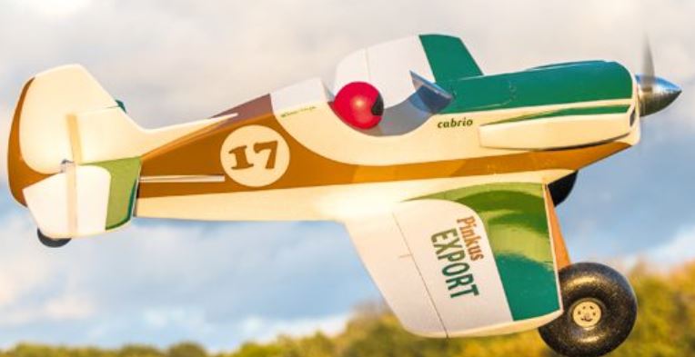

Les plans des deux sont disponibles gratuitement sur le site de Flug Modell. Pour le Pinkus, on peut lire en plus gratuitement l'article complet en téléchargeant l'appli Flug Modell sur son smartphone (je l'ai fait et depuis j'ai droit à une pub quotidienne :oops: , mais ce n'est pas bien méchant)
Effectivement il est très sympa mais moins abordable (en terme de temps de construction) que le premier, c'est pourquoi j'ai préféré présenter le Jupiter Bee, en successeur du Thunderbob, avec l'espoir de fédérer plus facilement quelques mordus pour rassembler une escadrille.
Le Pinkus n'est cependant pas tombé dans l'oubli, mais il faut bien que je finisse un jour le D112, (l'argument du séchage de l'enduit du capot a servi, je ne peux plus le resservir :lol: )
voici le lien pour son téléchargement :
https://www.flugmodell-magazin.de/downl ... us-export/
et une photo :
