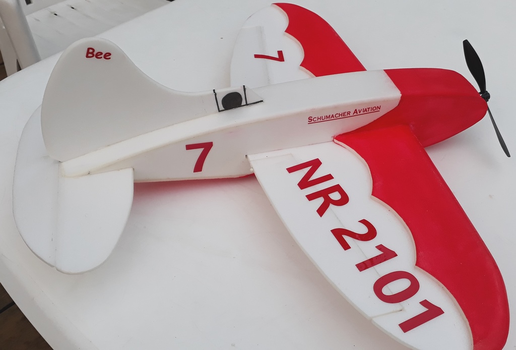

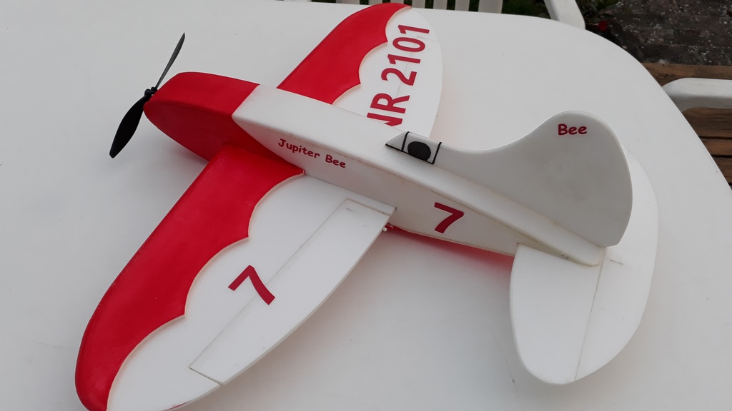

Allez, encore une photo avec un peu de déco, ça le rend encore plus sympa ;)

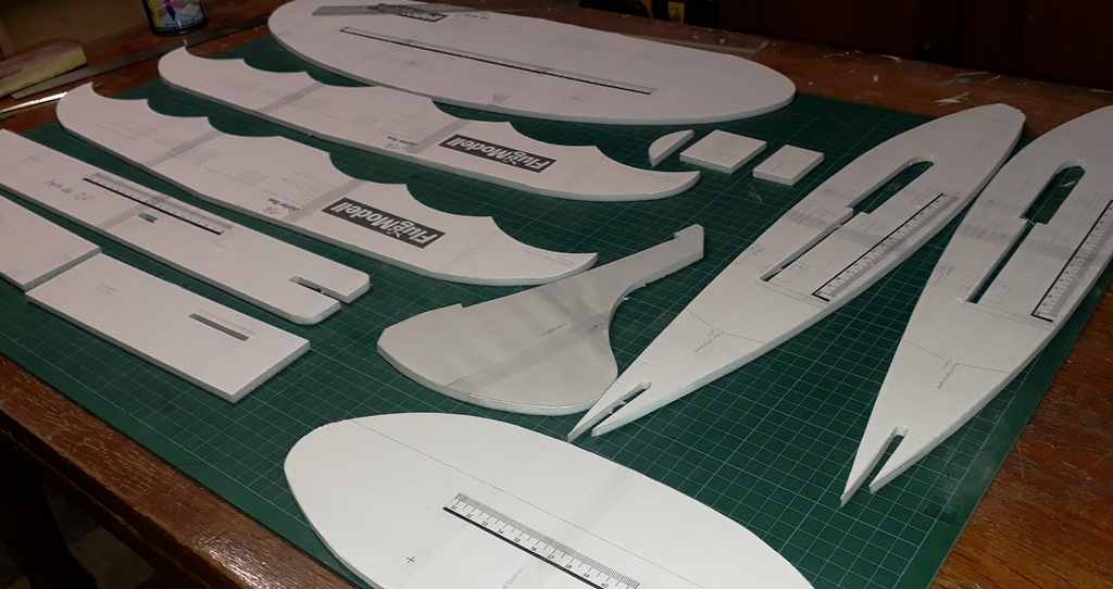

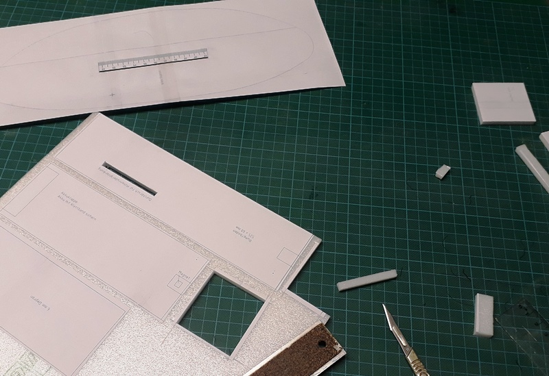

début de la découpe: plan photocopié et collé sur le dépron avec de la colle en bombe repositionnable
et voilà les pièces découpées, il n'y en a pas beaucoup. Les règles en papier (magasins de bricolage) collées sur les plus grandes pièces servent à l'assemblage des photocopies lorsque la pièce dépasse le A4.

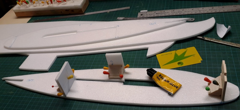

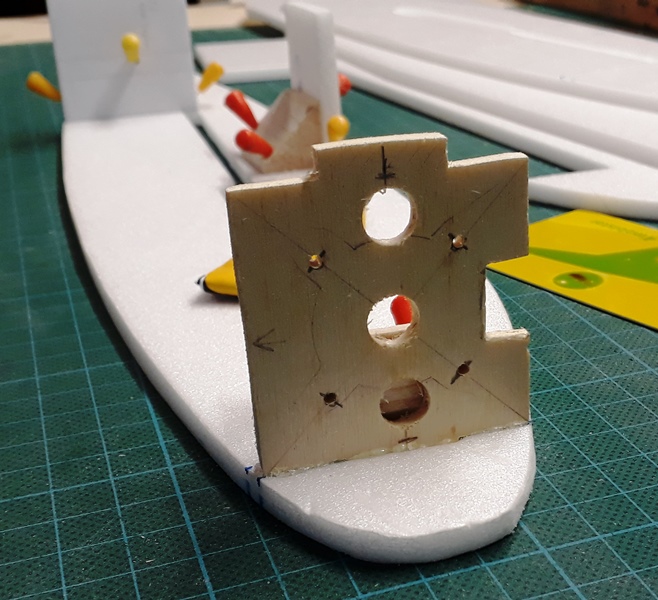

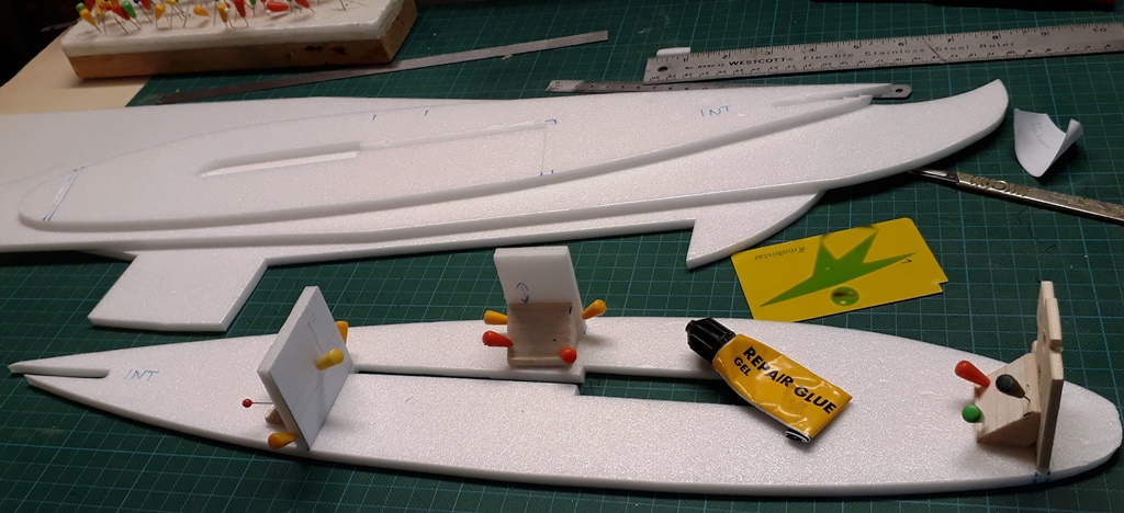

collage des couples
J'ai encastré le couple moteur (CTP 4 mm) dans les flancs (non prévu sur le plan)

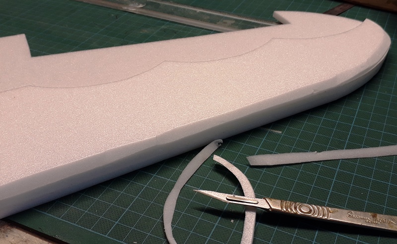

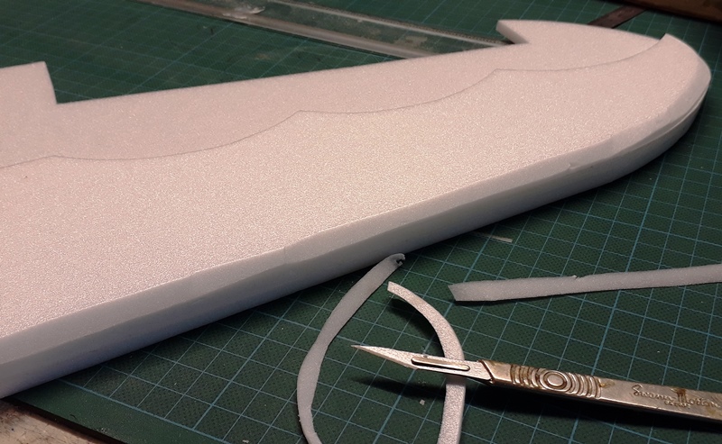

L'aile est constituée de 3 pièces contre collées. Aucun renfort n'est prévu. Ici la mise en forme du BA après collage à l'Uhu Por

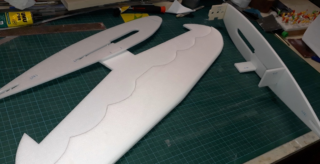

C'est à ce stade qu'on enfile les deux flancs sur l'aile qui servira de point fixe pour ajuster le collage des deux flancs ensemble
L'article prévoit de ressortir ensuite l'aile pour la peindre, je l'ai laissée et je l'ai collée (attention au bon positionnement des flancs).

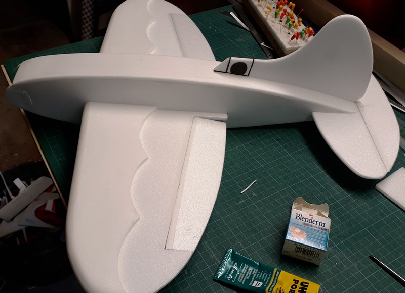

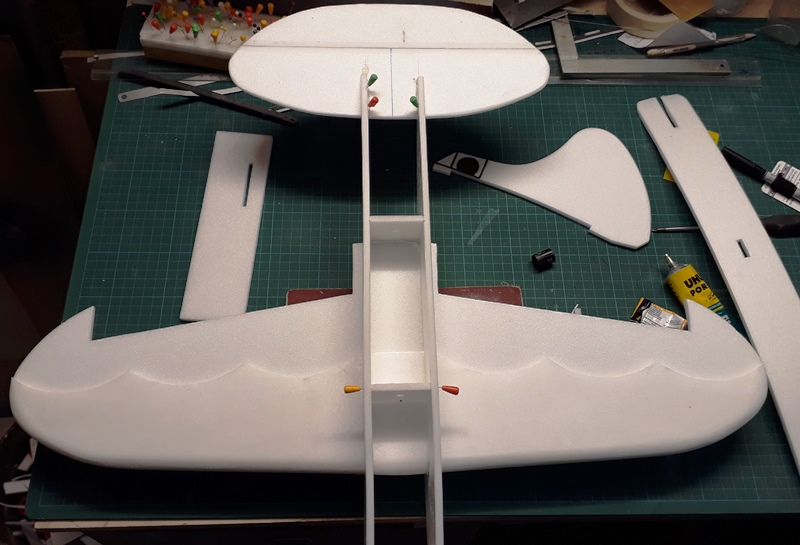

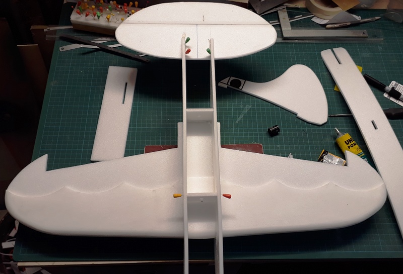

Avant de fermer le dessus il faut coller le stab sur lequel viendra s'appuyer le dessus. La mise en croix de ce stab est délicate car les flancs n'ont encore aucune rigidité
On pose nesuite le "couvercle du dessus après l'avoir légèrement cintré (la dérive est juste posée je ne l'ai collée qu'au denier moment pour faciliter le retournement et le collage du dessous. les charnières sont en blenderm.

les guignols sont découpés dans une carte de crédit

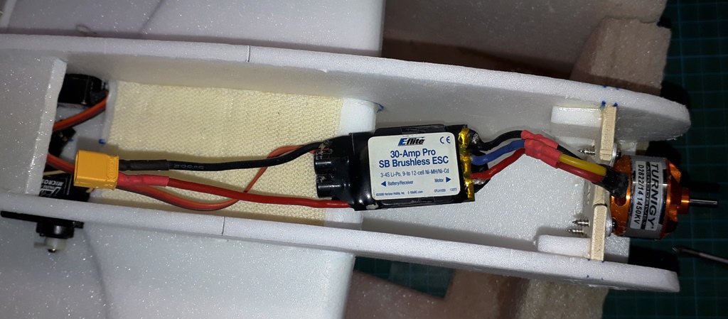

et voici la motorisation, manque l'hélice 7x6 slowfly

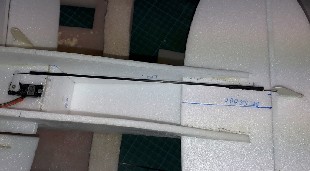

ce soir réalisation des commandes d'ailerons : 2 morceaux de CAP 8/10 avec extrémités en Z reliés par une gaine thermo et une goutte de cyano
J'ai aussi fait des essais moteur : un peu moins de 15 A avec un bon accu 3S

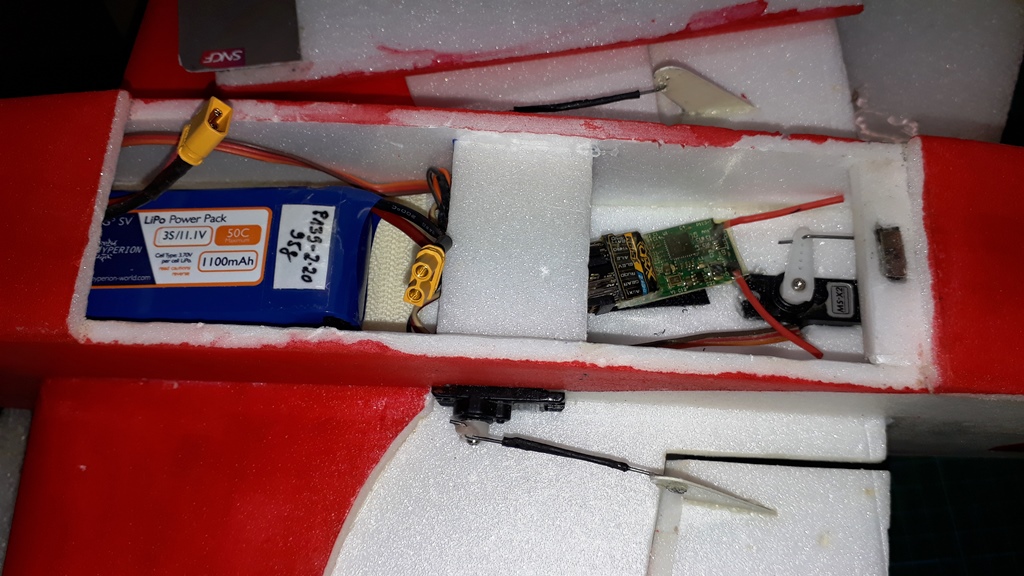

Le centrage est obtenu facilement par déplacement de l'accu.
Je l'ai fait avec un accu 3S 1000 de 80 g (pas celui de la photo) et le poids final est légèrement en-dessous de la fourchette annoncée par le concepteur (290 à 325 g). Je n'ai pas spécialement fait attention, j'ai même passé une couche de Klir sur le dépron blanc, donc on atteint facilement l'objectif poids
