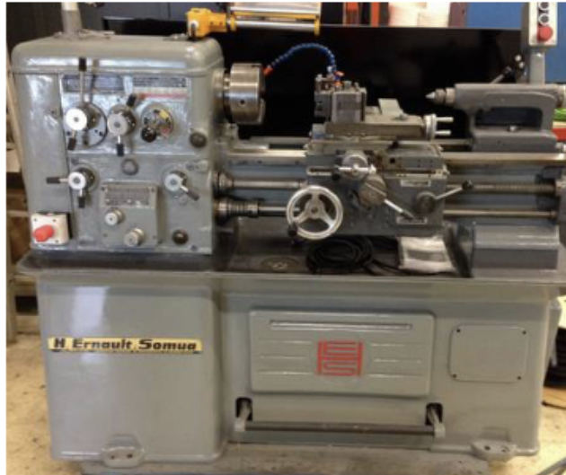

Non Jipé, ce petit cube n’a pas vu le jour sur un sculfort qui était une bête énorme avec un grand plateau qui permettait le bridage de pièces complexes par exemple des carters avec un pallier à rebaguer mais sur un ernault somua qui était à l’époque une machine outil très répandu,
et l’une des premières sur laquelle il ne fallait pas changer les pignons pour passer du Métrique au Whitworth, et de plus équipé d’un embrayage / frein par pédale qui facilitait la sortie en fin de filetage, presque un régal.
Waou !! ça fait revivre des souvenirs, la belle époque où le travail était encore - Plaisir -
Ça ressemblait à celui-là

Je faisais allusion au Sculfort parce que c'est la plus grosse bécane que j'ai eu entre les mains, en remplacement du "titulaire" qui était malade. Ma machine habituelle était un Cazeneuve HB 725 à banc rompu qui était plus petit, et surtout beaucoup plus souple d'utilisation. Mais il fallait quand même le palan pour monter certaines pièces et les accessoires du tour.
Quant au Hernault Somua, sa silhouette ne m'est pas inconnue ; c'était un AC 280, si j'ai bonne mémoire. J'ai passé mon CAP avec cette machine en 65. Comme tu le dis, c'était le bon temps, c'était l'époque où, pour changer de patron, il suffisait de traverser la rue...

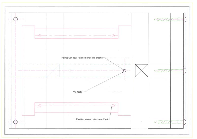

Suite de la construction : la poupée fixe.
Pour les non-initiés la poupée fixe, située à gauche supporte la broche, une partie (ou la totalité de la boite de vitesse) et la boite d'avances et de filetage. En ce qui concerne mon projet la poupée fixe va être réduite à sa plus simple expression puisque le boite de vitesse de broche est remplacée par un variateur électronique et qu'il n'est pas prévu de dispositif de chariotage et de filetage.
La base de la poupée est composée de deux pièces (toujours du châtaignier pour décourager les araignées) à faces parallèles et équerrage soigné.
La semelle (partie inférieure) comporte une languette rapportée calibrée pour rentrer sans jeu dans la rainure centrale du banc. La languette est parfaitement centrée sur l'axe médian de la semelle.
Le support moteur (partie supérieure) est superposé à la semelle et fixé par trois vis dont l'une, servira de point pivot pour parfaire l'alignement de la broche à la fin du montage. Le pivot est situé au milieu de la languette, donc au milieu de la rainure du banc.
Les deux autres vis traversent le support moteur par des trous diamètre 6 mm. Le jeu entre vis et perçage permettra un réglage angulaire qui devrait être suffisant si le moteur est bien positionné.

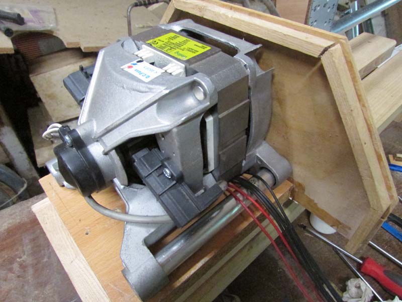

Le tracé en rouge représente le moteur. Son installation demande un peu de temps puisque, une fois bridé sur le support moteur, le centre de l'arbre moteur doit se situer à la verticale du milieu de la rainure du banc...
Difficile challenge ? Pas vraiment, après différents contrôles sur marbre, il s'avère que l'axe moteur est parfaitement parallèle aux quatre alésages de fixation du moteur et centré dans le plan transversal. (merci au process d'injection sous pression utilisé pour la fabrication des flasques du moteur)
Bref, le moteur est bridé grâce à deux tubes traversant les trous de fixation. Le réglage latéral est obtenu en réglant les tubes à égale distance des bords droit et gauche de la pièce support moteur.
Le positionnement longitudinal définitif est obtenu lorsque la partie avant du carter est fixé définitivement. Le tube de bridage a un 1/10ème de mm de jeu par rapport aux alésages des flasques.

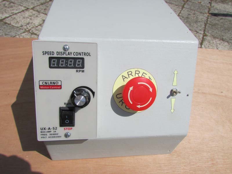

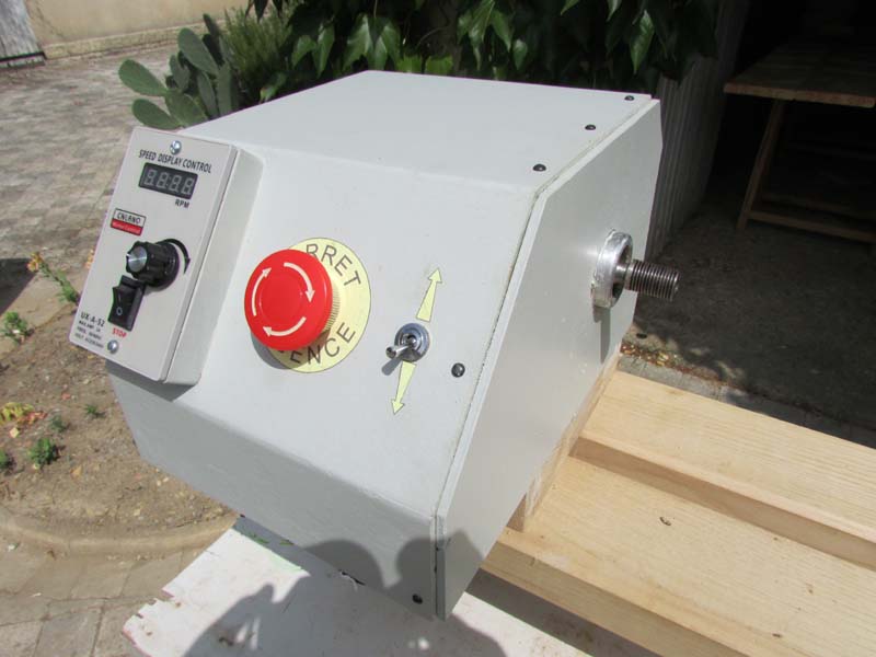

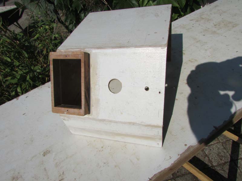

Suite des opérations : le carter moteur;
Le carter moteur, qui fait également office de pupitre de commande est réalisé en contreplaqué de 5 mm avec une petite protubérance destinée à accueillir le régulateur de vitesse.
Un petit coup de peinture pour cacher la misère (c'était de CP de récupération) et après installation des composants.
Les commandes sont limitées à l'inverseur de sens de rotation de la broche et un bouton d'arrêt d'urgence.
https://fr.aliexpress.com/item/32839181 ... 6c37MhNT93
https://fr.aliexpress.com/item/32800442 ... 6c37MhNT93
A ce stade la poupée fixe est terminée.

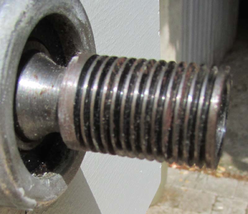

En ce moment l'arbre moteur est toujours équipé de sa poulie d'origine. Si on démonte la poulie, on découvre en dessous un arbre dentelé qui présente peu d'intérêt pour fixer un nez de broche de tour.
La poulie, par contre, est intéressante pour la suite de la construction ; le diamètre extérieur fait 16.4 mm. En fouillant sur mon site favori, j'ai trouvé ceci : https://fr.aliexpress.com/item/40005051 ... 6c37MhNT93.
Un porte pince ER 25 (capacité 1 à 16 mm) avec un alésage de 16 mm pour le montage et les pinces qui vont avec :
https://fr.aliexpress.com/item/40001025 ... 6c37MhNT93
Il ne reste plus qu'à préparer l'extérieur de la poulie pour accueillir le porte pince. ça fera l'objet d'un autre post, dés que j'aurais reçu la pièce et mesuré avec précision la dimension de l'alésage.
A suivre...
A suivre...
