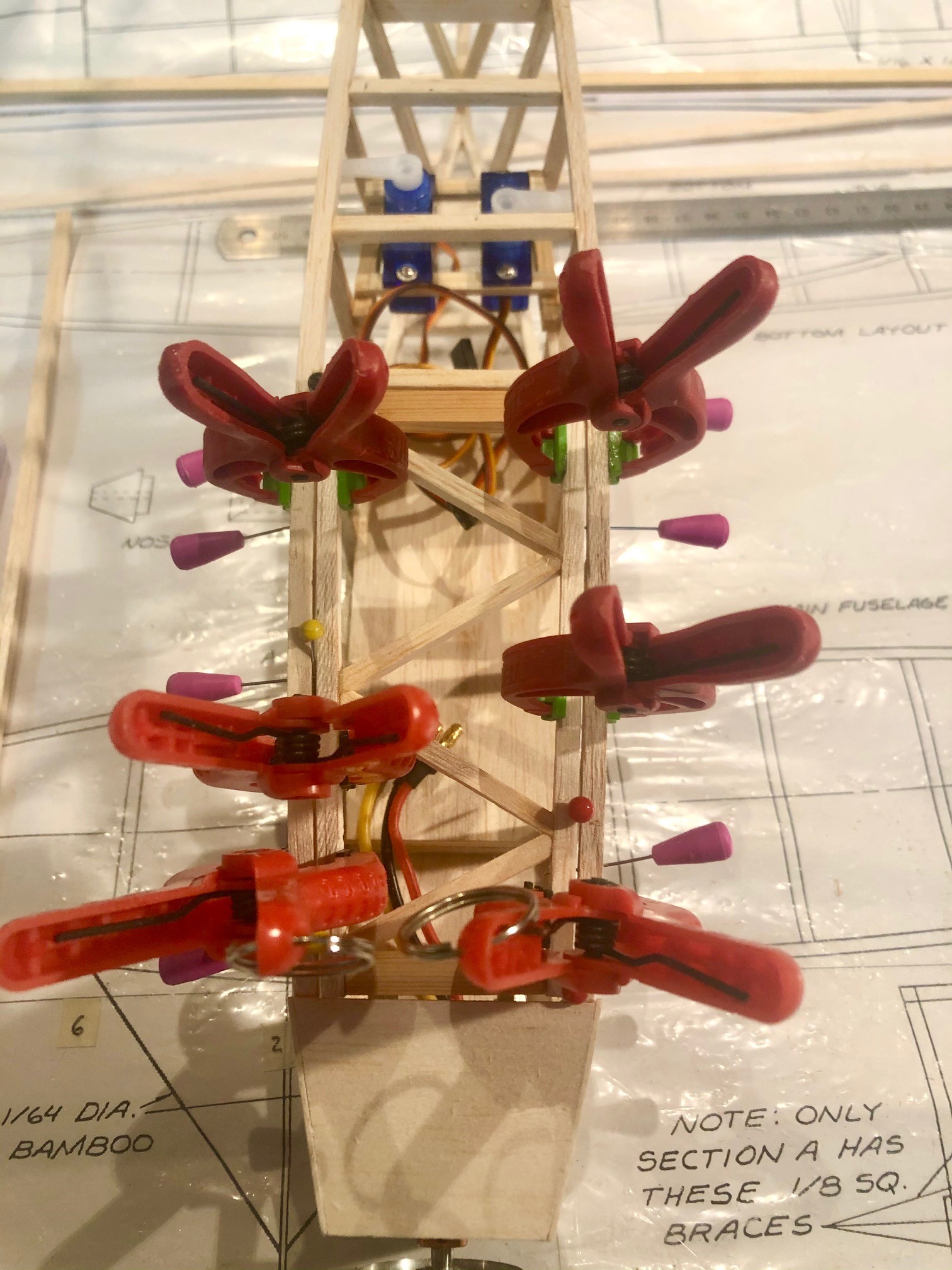

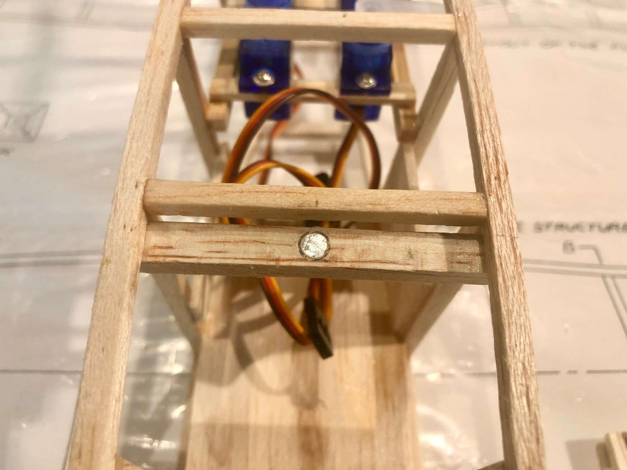

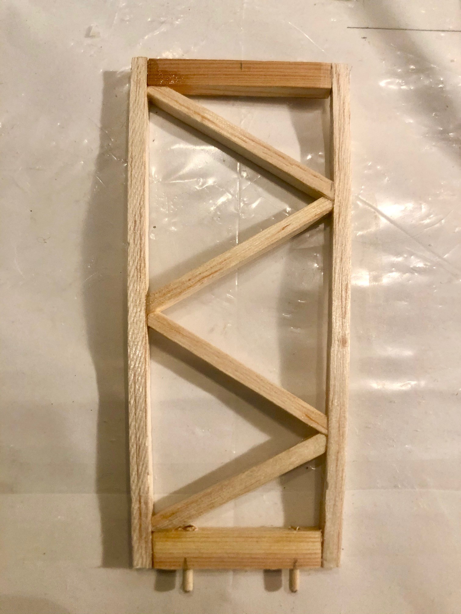

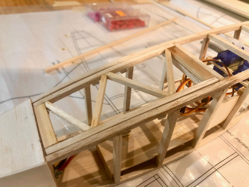

Suite de la construction avec la fabrication de la trappe d'accès à l'avant.
Les deux liste principales ont été mises sous contrainte pour suivre la courbe du fuselage. Elles ont été ensuite mises en place sur le fuselage avec des épingles et la trappe a été assemblée sur place. Le maintien sera assuré par deux cure-dents à l'avant, un aimant et une rondelle M3 à l'arrière. Après avoir étudié un système plus classique pour fixer le train d'atterrissage par-dessous, j'ai finalement respecté le plan et adopté le système un peu particulier retenu par le concepteur avec une fixation sur les flancs. Les deux baguettes latérales qui recevront les jambes de train ont été renforcées avec du CTP 1mm fendu à 1,5mm à l'endroit où passera la CAP (a l'origine le plan d'époque prévoyait des baguettes de bambou).
Prochaine étape, fabrication de la dérive ;) .

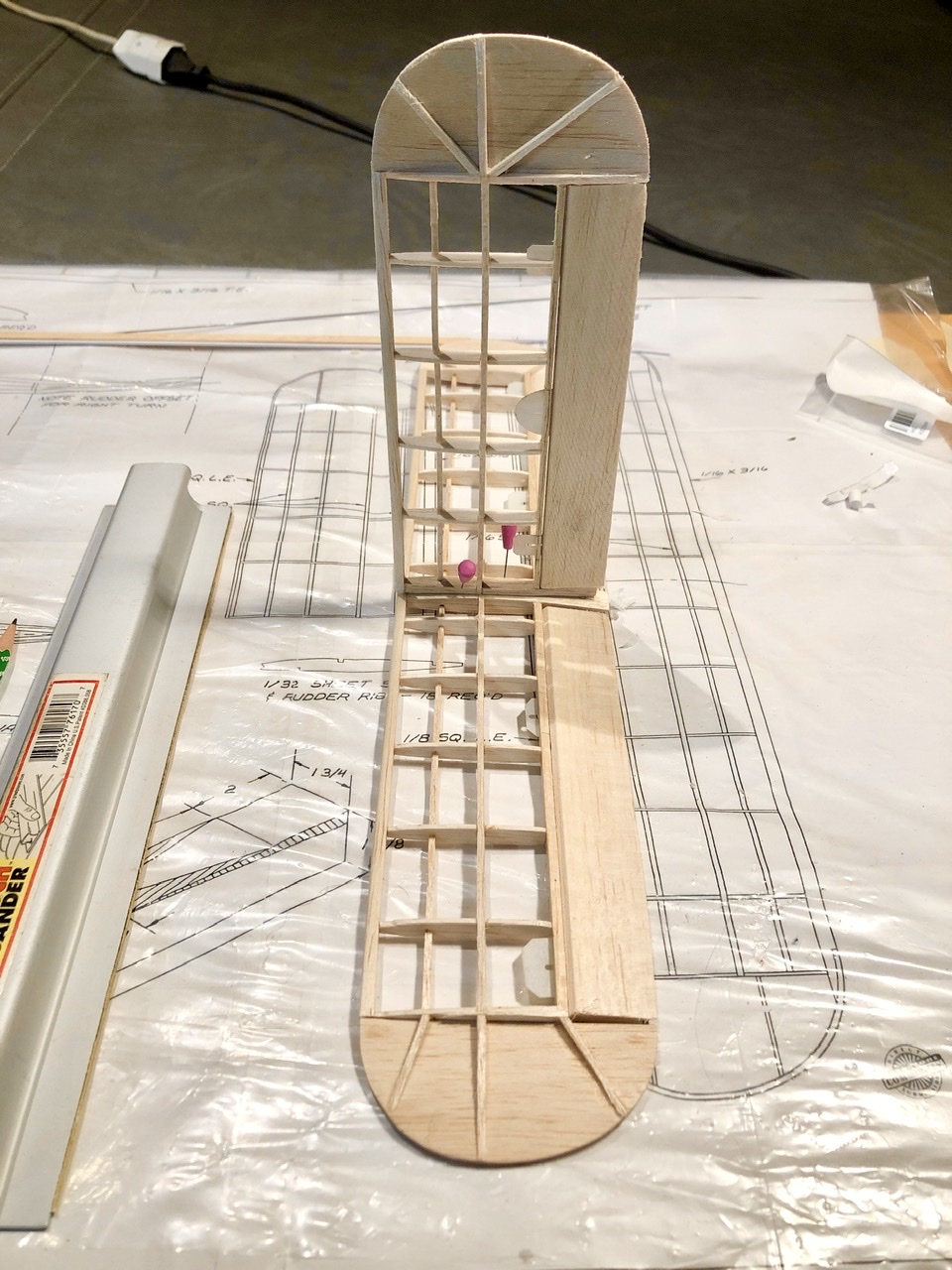

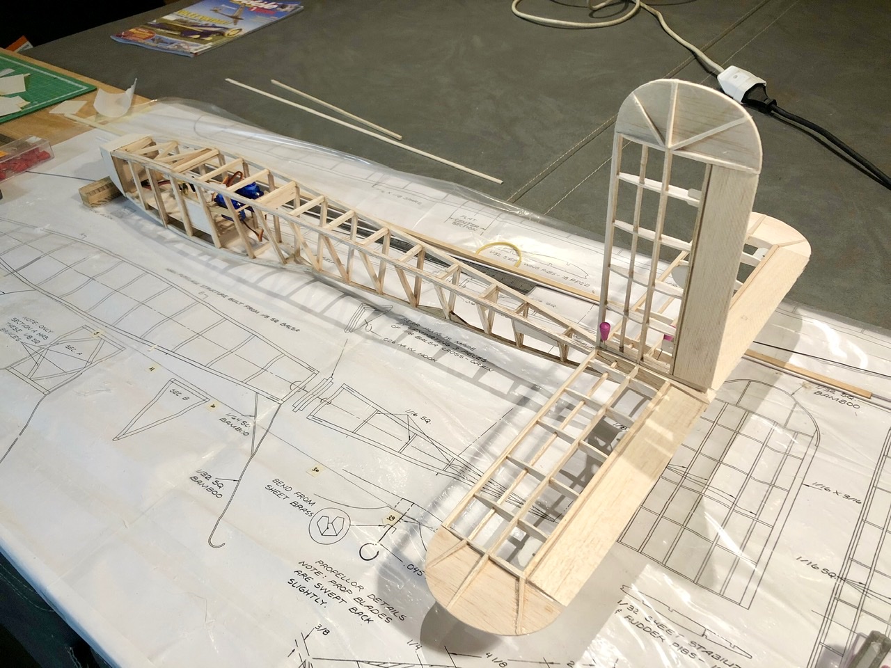

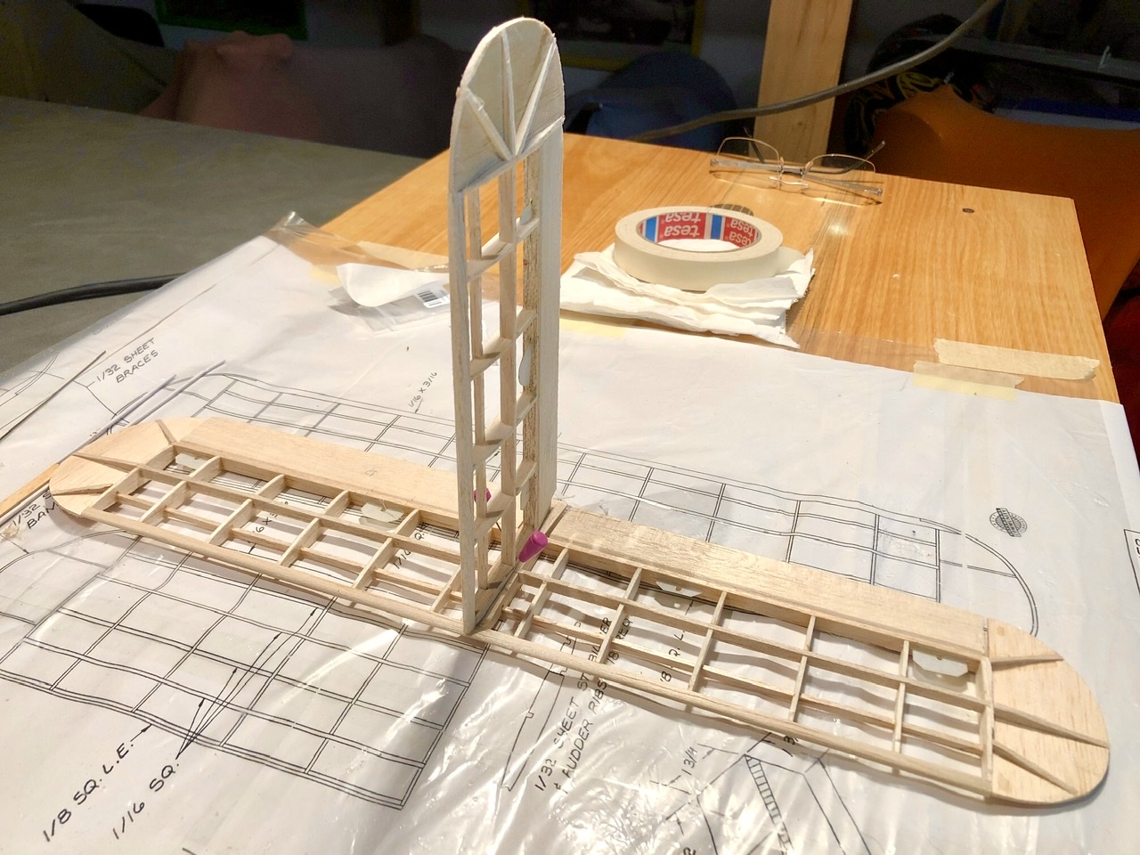

Ce matin, petite avancée sur le Feinburg avec la fabrication de la dérive, qui est certes assez longue mais qui est quand même bien étroite, j’hésite à refaire la pièce et augmenter la surface de la gouverne :geek:.
Épinglée sur le fuselage pour me faire une idée du volume...rien à dire, c’est heu...d’époque. :lol:

je ne toucherais pas à cette dérive qui a déjà une bonne surface de par sa hauteur. Le volet de direction me semble aussi suffisant (c'est juste du feeling :roll: ), sachant qu'en plus tu envisages peut-être d'y rajouter des ailerons, tu ne risques pas d'avoir de problème pour virer.

Moi, je referais cette dérive absolument affreuse !!!! D"accord, ca évite d'avoir à la dessiner sur le plan puisque c'est en fait un demi plan fixe de profondeur ...Mais bon....
En ce qui concerne son efficacité, je pense que c'est bon. Je compare avec les dérives de mes Bixlers (ces moitiés avions et planeurs avec le moteur propulsif) qui sont très étroites et qui permettent quand même de virer facilement en deux axes.
