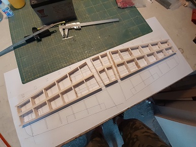

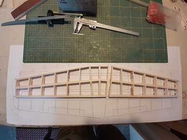

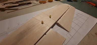

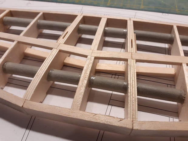

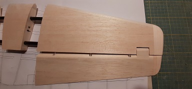

Début de la construction avec la partie fixe du stab.
Cette partie est construite en une seule partie, puis séparé en trois pour réaliser le stab démontable.

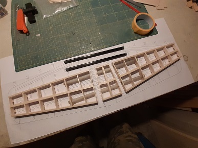

Puis mise en place des fourreaux.
Et contrôle que tout ce monte bien avec les deux clés carbone de diamètre 10 mm
Les ajustements sont nickels du premier coup, et ceci grâce aux pièces découpées à la CNC.
Elle est pas belle la vie :D :D :D :D :D

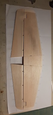

Re: P51 B mustang à YOYO

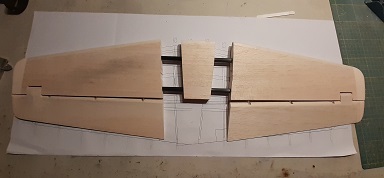

Et voila le stab est terminer.
Reste plus qu'à coller les deux pattes pour maintenir les demis stab sur le fuselage.
Poids de l'ensemble 169 grs. :P
Commencer à peser est le début de la sagesse :D

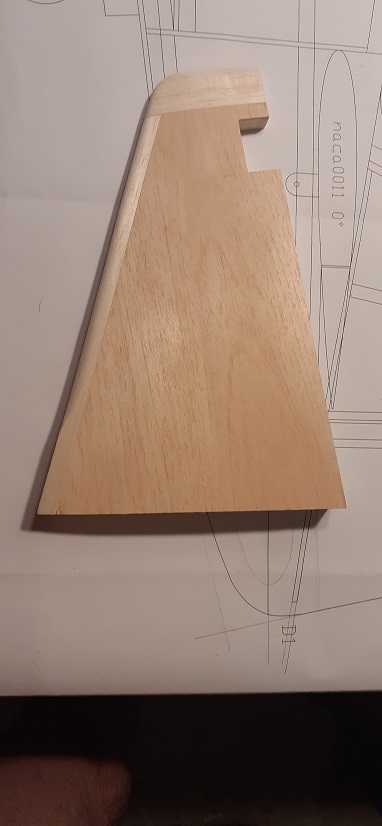

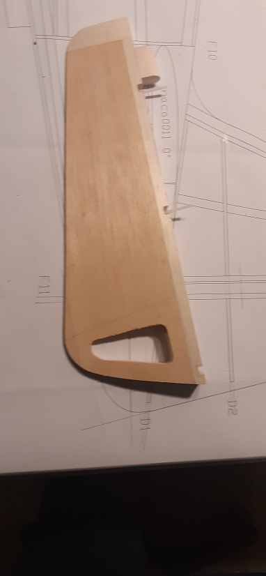

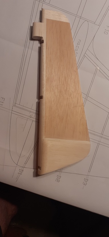

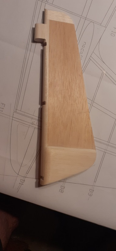

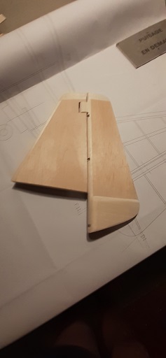

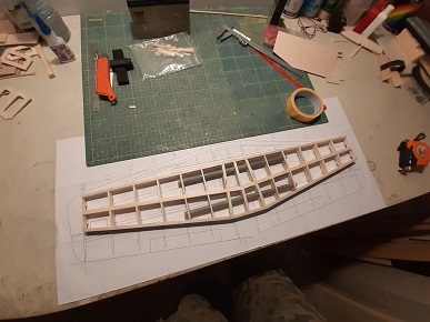

Suite de la construction avec la fabrication de la dérive.
Sur cette avion, le maître mot et le poids et notamment à l'arrière de l'avion.Donc quand je peux alléger ...... :D .
On peut voir que le bord d'attaque de la partie fixe de la dérive n'est pas entièrement mis en forme ,car pour cela il faut attendre que la dérivee soit collé au fuselage et que la piece qui fera la liaison dérive/fuselage soit en place.

yoyo a écrit : ↑07 juil. 2021, 11:24
Tu as bien raison :lol:
Mais je vais continuer mes questions sur ce sujet ...
Le balsa de la dérive a l'air bien foncé pour être léger :roll: As-tu pesé la planche utilisée ? Rappel : 12 g par mm de planche est un bon compromis entre solidité et légèreté
Non, c'est un oubli de ma part , mais je vais y penser pour la suite de la construction, car effectivement ça a son importance ;) .
Et si c'est vraiment trop lourd rappel toi que j'ai une scie cloche :mrgreen: :mrgreen: :mrgreen:
