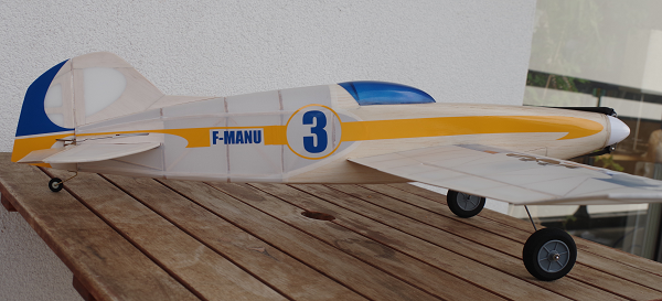

Entoilage terminé.
wiesel 1.png (426.35 Kio) Consulté 2768 fois
wiesel 2.png (353.95 Kio) Consulté 2768 fois
J'ai des verrières en rab pour le(s) constructeur(s) de ce modèle.
wiesel 3.png (250.76 Kio) Consulté 2768 fois

yoyo a écrit : ↑23 mars 2023, 06:12 Tu as utilisé quoi pour l'entoilage ?
Je suppose que tu as thermoformé les verrières au Fablab.
Oratex pour l'entoilage (comme le CB 28) et thermoformeuse du Fablab effectivement.

Publié : 24 mars 2023, 18:58
par manu
Armand a écrit : ↑22 mars 2023, 20:06 curieux d'en voir la déco ;)
Je suis resté proche de l'original en hommage à ce joli modèle.
belette 1.png (289.53 Kio) Consulté 2701 fois
