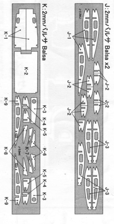

Pour un petit avion conne ce Kranich, lorsqu'on possède une CNC, il y a une chose intéressante à faire avant de défaire les pièces des planches, c'est de les photocopier pour être en mesure plus tard d'en reproduire en cas de nécessité certaines d'entre elles.
Avec des découpes laser fines la photocopie permet assez facilement de redessiner les pièces par vectorisation, pour ensuite les découper CNC.
Bien entendu mon idée arrive trop tard, mais qui sait, pour d'autres projets peut-être ?...
Il m'est arrivé de le faire, je n'ai jamais eu recours à ces "sauvegardes", mais sait-on jamais ?
Re: DFS Kranich - Pichler
Publié : 26 oct. 2023, 21:52
Voici par exemple ce que cela donne avec un certain Piper J3, dont tu connais la provenance et qui est toujours en chantier :oops:
Tout d'abord un extrait des 2 planches complètes pour le repérage (figurant sur le plan à une échelle réduite)
Ensuite un scan d'une partie d'une planche (limité au format A4 de mon scanner), cette fois à l'échelle bien entendu.
Ici je les ai transformés en jpg pour la publication, mais mes originaux sont scannés en pdf pour la conservation de l'échalle et une vectorisation ultérieure plus aisée.
planches J et K.JPG (60.16 Kio) Consulté 7220 fois

Armand, la découpe laser des pièces de ce Kranich est parfois tellement complexe qu'il serait très difficile voir impossible à nos CNC classiques de refaire les pièces. Sauf peut-être avec une fraise de diamètres de 0,5mm, voir même moins ;).
