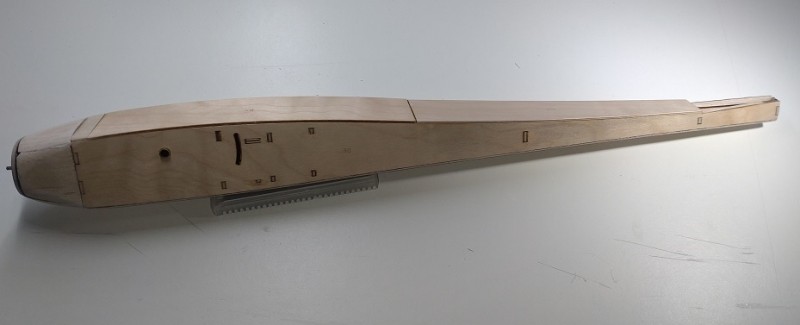

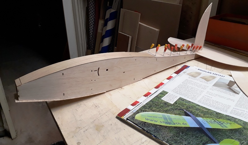

Fuselage terminé.
Fuselage brut
Fuselage brut
Re: Canard
Publié : 01 févr. 2025, 11:36
Je ne peux pas m'empêcher de comparer ce fuselage avec celui du Piroli !
Tim Weissbach a juste retourné l'aile et supprimé la grande dérie qu'il a recollée moitié / moitié sur les saumons de l'aile. On retrouve même les couleurs noir et jaune pour la déco.
Lorque le tien sera terminé il va falloir qu'on fasse un vol en commun, l'un volant en marche avant, l'autre en marche arrière. Si tu souhaite choisir la même couleur pour la déco il me reste du jaune transparent en thermo rétractable pour l'aile et du "modelspan" noir pour les parties pleines.
